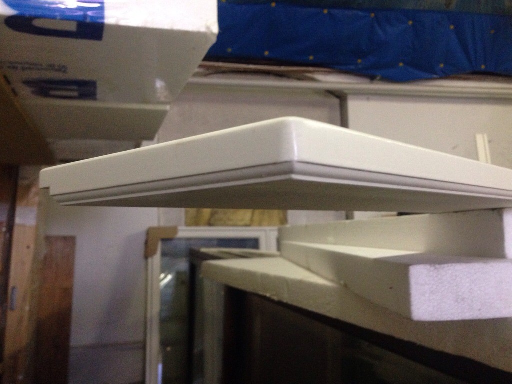

Har tänkt att göra egna fönsterbrädor, kommer att använda mig av 35mm MDF, vet inte om jag kommer välja fukt trögt eller den klassisk, men jag söker lite olika fräsningar å designen på fönsterbrädor, det kommer alltså bli "infällda" inte såna man sätter ned konsoller

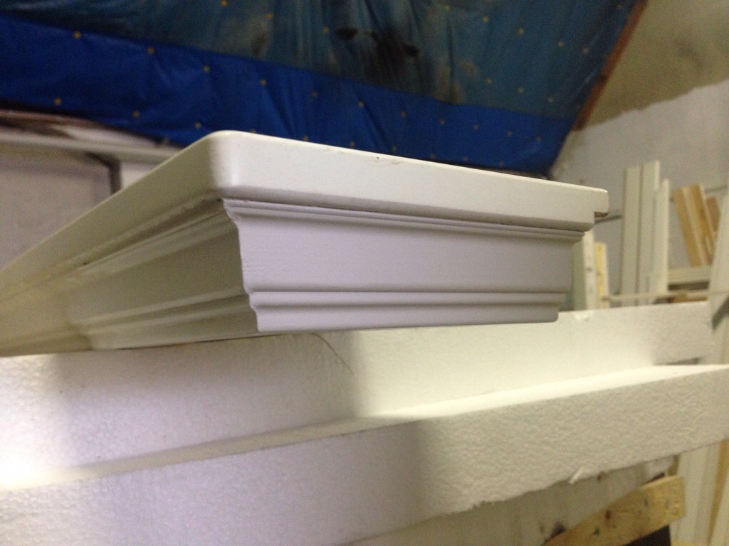

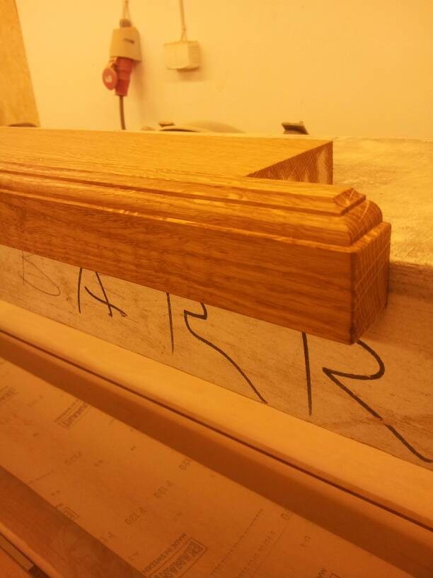

Två förslag...den första är 19mm tjock men går att applicera på 35mm också.
Den sista gilla de jag, men det måste vara en "list" som man sedan lommar under?
Ja det är samma fönsterbräda fast utan profilfräsning och med en pålimmad list.
