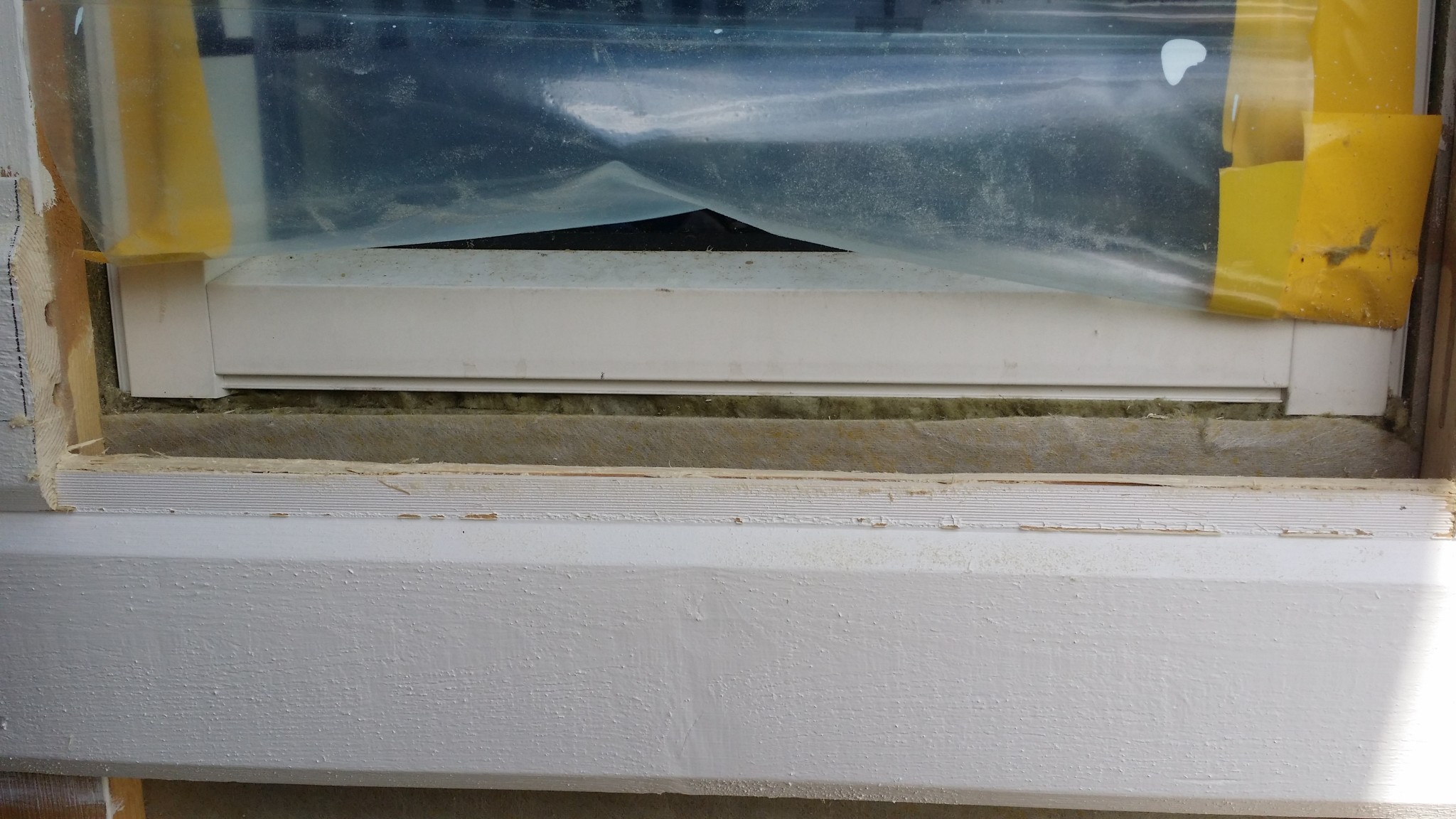

Jag har ett ca 10år gammalt alu-klätt fönster med fast karm från SP Fönster som jag håller på att installera nu.
Fönstermodellen heter "KFG".
Men jag bli inte klok på hur underblecket ska se ut och monteras. Har hört med SP:s kundtjänst, men KFG har utgått sedan ett antal år och ersatts av annan modell och jag får därför inget vettigt svar.
Jag skulle vilja se en genomskärningsritning (profilbild) på hur karmen ser ut. Är det någon som har en sådan, eller kanske en installationsansvisning för KFG som även visar alu-klädda karmar?
Det finns ca 8mm djupa spår i alu-fronten, både på sidorna och i understycket, antagligen tänkt att skjuta in en mötande plåt. Problemet är att spåret i understycket slutar där sidostycket möter. Så underblecket kommer därför inte täta längre än undertstycket om dessa spår används. Se bild.
Spåren går uppåt (i understycket) och inåt (i sidorna) från innerhörnet i rännorna som syns efter fönstrets kanter. Så själva spåren syns inte i bilden.
Någon som har en idé?
