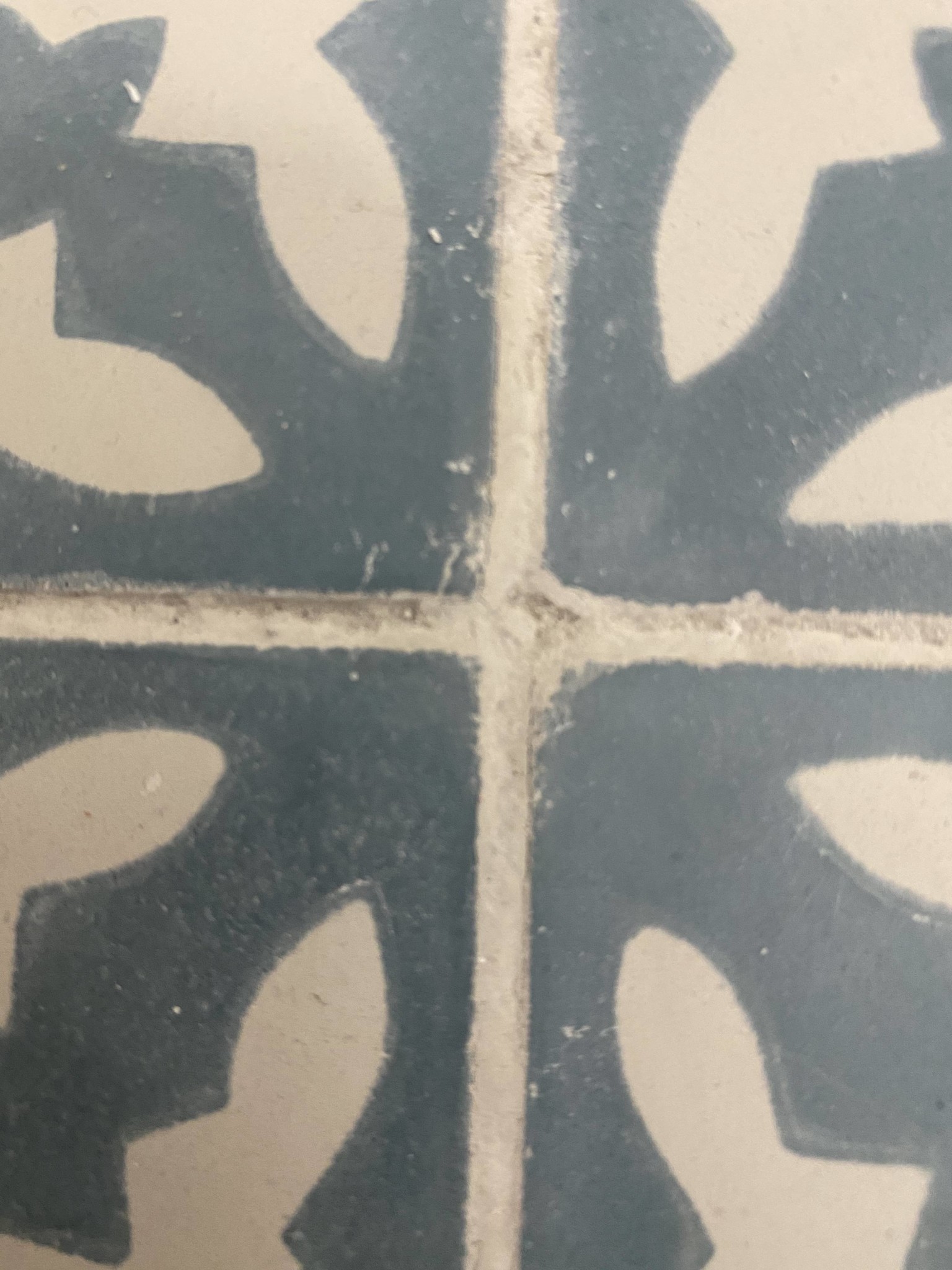

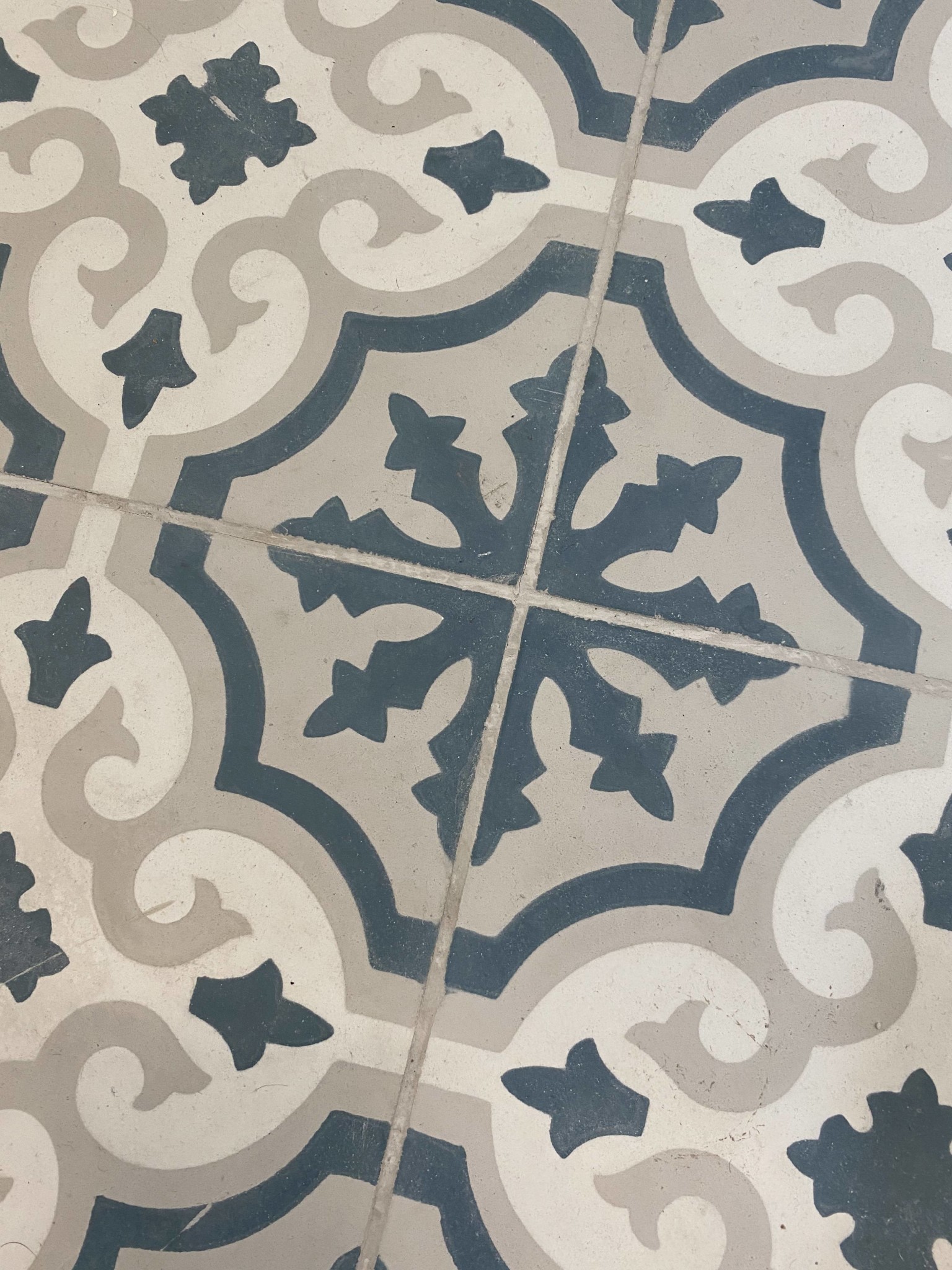

Har haft en skojare till ”hantverkare” här som lagt klinkers och jag tycker det ser riktigt dåligt ut. Går det ens att få ordning på det här eller är det bara att ta bort och börja om?
  • Ojämnt lagda klinkers med synlig ojämn fogmassa och smuts.
  • Ojämnt lagda klinkerplattor i mönster med synliga fyrkantiga fogar som indikerar dåligt hantverksarbete.
Skulle väldigt gärna höra era synpunkter. Är det här verkligen ett acceptabelt utförande av fogning? Tycker det ser riktigt slarvigt ut!
Nej
Har hantverkaren någon chef som du kan kontakta?
BirgitS BirgitS skrev:
Nej
Tack för svar. Har pratat med hantverkarens chef och fogningen ska göras om. Nuvarande fog ska kratsas bort. Är dock skeptisk till att det här kommer bli bra men vi får se.
BirgitS
Bra att chefen håller med dig.
Risken är att plattorna skadas så du får hålla koll på det.
Luha
Det borde inte vara något problem. Man behöver ju inte kratsa bort hela den befintliga fogen, utan bara gröpa ur tillräckligt för att kunna lägga på en ny finish.
