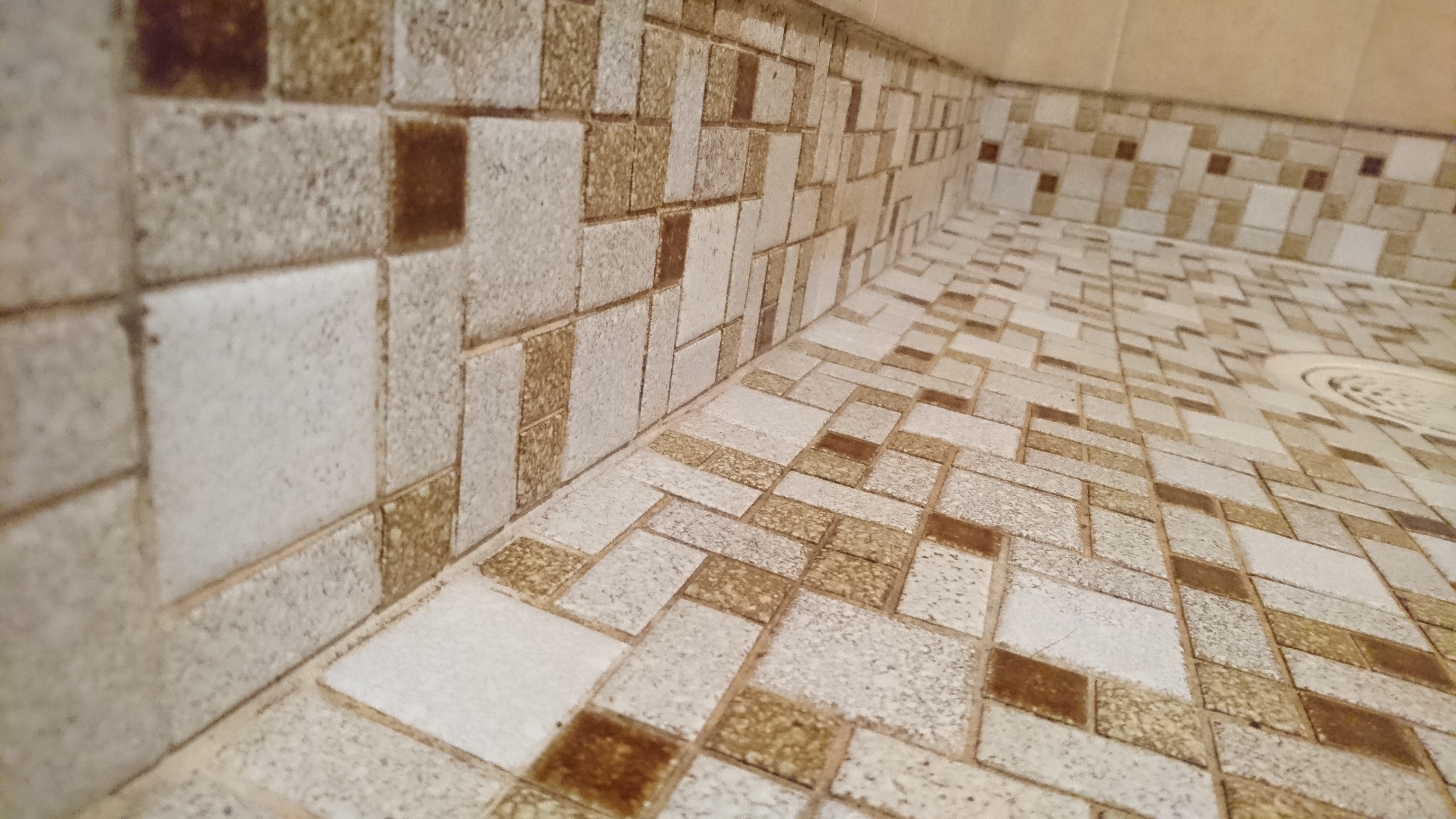

Hej, jag har ett badrum som väll är 30 år med hårdfog överallt. Badrummet är väldigt fräscht för sin ålder med hade tänkt läsa ny fog mellan golv och vägg då den börjar se lite sliten ut. Kan jag lägga vanlig silikon där, eller ska det vara hårdfog/fix där?

Det finn en sannitär silikon som kan användas , en sak som bör tilläggas är att , all mjukfog
tar till sig tvälrester och hudavlagringar och kan bli som mögelhinna på , det är inte silikonet som möglar det är tvål hud e.t.c. så var medveten om det , när det kommit till en viss nivå , som inte ser trevlig ut , så får man skära bort ( rackarns jobb ) och lägga i nytt

Okej tack för svar, tror du det är lämpligare att lägga i nån typ av fix istället? För man ser att det blivit som lite sprickor eller små hål i det som är nu, därför vi jag göra något åt det för att veta att det inte blir några fuktskador.L Liteavvarje skrev:Det finn en sannitär silikon som kan användas , en sak som bör tilläggas är att , all mjukfog

Fuktskador kan det inte bli , tätskiktet sitter innanför kaklet , däremot kan du skaffa fog som mallar med den du har har och smörja i , skrapa ur lite i den gamla då , inte för djupt så du kommer in till tätskiktet , för tunt med fog fastnar inte så bra , men kan vara kvar några år
Frågan är väl också om det är byggt med tätskikt, vet du hur det är byggt? Jag skulle kört sanitetsfog/silikon överallt om det inte är tätskikt under. Om det är tätskikt utanför dusch och fog i dusch.

TOTALT meningslöst att lägga silikon för att inbilla sig att badrummet blir tätt eftersom fogar och t.o.m även vissa plattor läcker som ett såll så vattnet tar sig bakom ändå och detta är ju anledningen till att tätskiktet ska vara bakom fix,fog och plattor.
Min regel är "så lite silikon som möjligt" i ett badrum för det blir bara äckligt med tiden.
Silikonet använda i princip bara av folk för att dölja dåligt skurna plattor.
Använder man ett badrum regelbundet och slutar tvärt med detta så tar det upp till 6 månader innan det är torrt bakom kaklen och klinkern, så kanske ni förstår vad jag menar.
Som någon skrev.... skrapa bort lite hårdfog och blanda ny ganska lös och kladda dit.
Risken är bara att det kommer släppa om ni inte får in det tillräckligt mellan plattorna och det är ett riskfyllt moment att kratsa ur fogarna med risk för tätskiktet.
