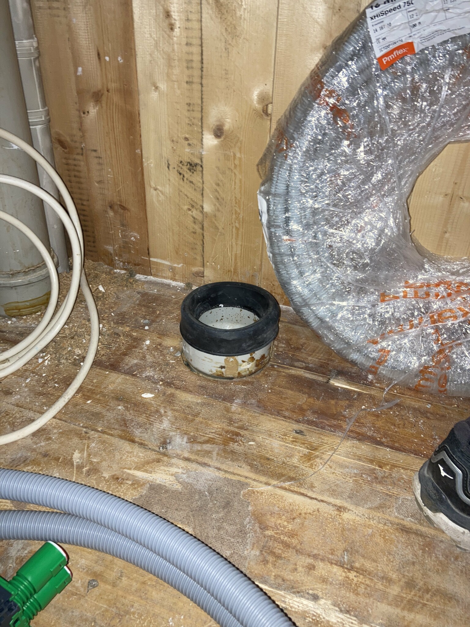

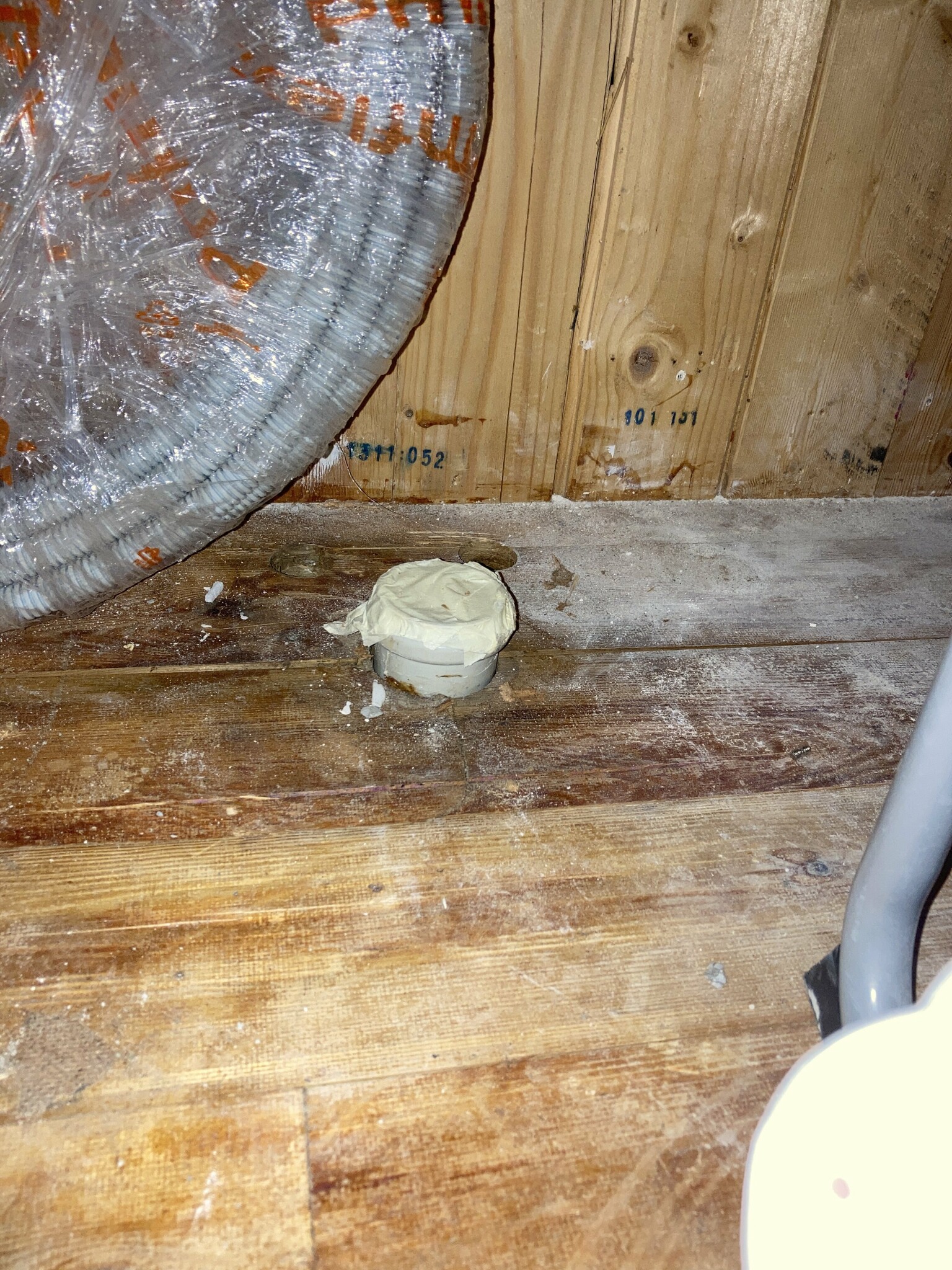

På en gästtoalett går rören upp ca 5 cm över trägolvet. Nu vill vi ha golvvärme och därför kommer golvet höjas med ca 4 cm.
Golvsspån, flytspackel och klinkers.
Vad är bästa alternativet för att förlänga rören eller ska man sätta muffar på båda rören?
Rör som sticker upp över trägolv i gästtoalett, delvis täckta med tejp och omgivna av trägolv och några plaströr mot trävägg.
Rör som sticker upp från trägolv bredvid inplastad kabel och andra installationsmaterial i gästtoalett under renovering.
Du får mäta lite, men jag skulle tippa på att en Jafo WC-stos GAS 7 borde passa rätt bra.
