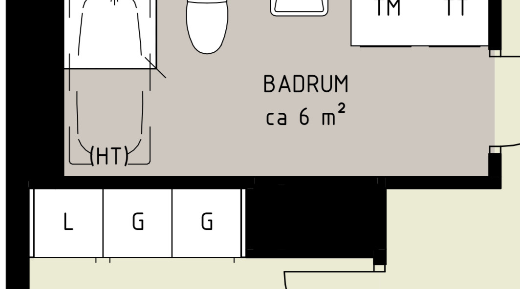

Halloj!
Ska riva ut ett par garderober och montera ett elfasystem istället.
Vad är bäst att göra i detta läge?
Sätta hängskenan i takhöjd och förankra i regeln som går längs taket?
Eller
Sätta den nån/några decimeter ner och försöka träffa reglarna i väggen?
Eller
Försöka förankra i gipset med hjälp av molly eller liknande? Vad håller bäst?
