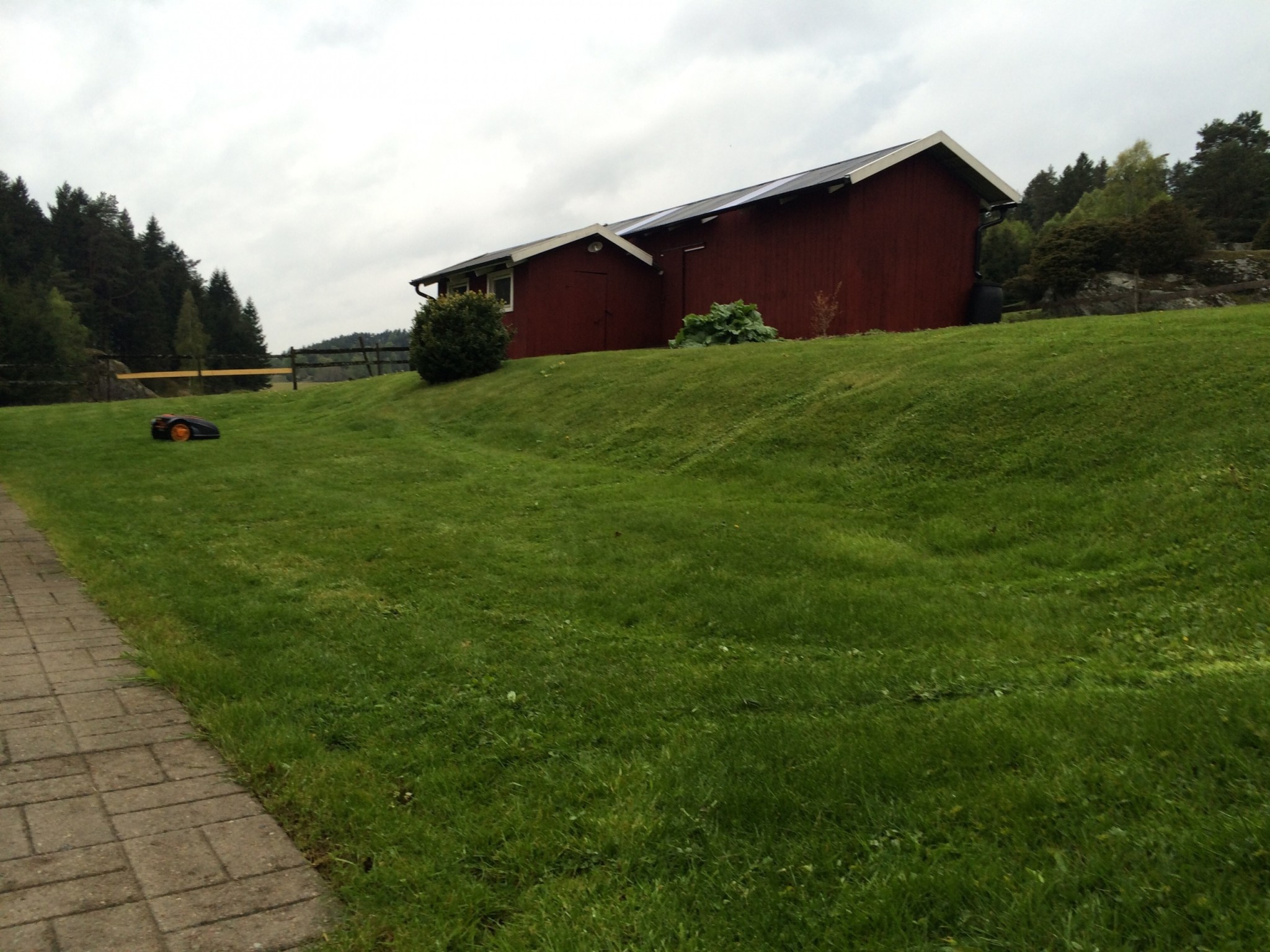

Har nu installerat min Worx och den verkar funka kanon. Dock så har jag en brant slänt på tomten som den inte riktigt gillar (se bilder). Upp har den aldrig några problem, kör upp som ingenting. Nerför låser den dock hjulen så fort den kommer i självrullning och varnar för "Upside down". Efter detta måste man starta om den så den tappar ju hela klippdagen. Någon som har några smarta, billiga eller snygga sätt att robotsäkra slänten?
Fyll ut den lite så den blir lite flackare :)
Känns som det skulle ge ett lite mer naturligt och harmoniskt intryck också ;)

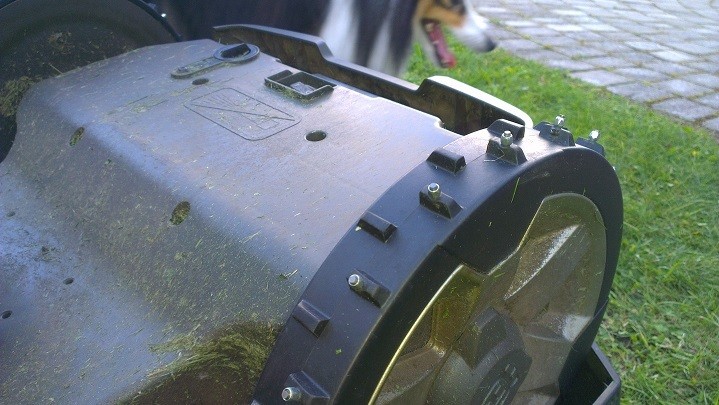

Jag skruvade i skoterdubb i däcken på min AM 330X:
Mindre slir och bättre framdrift.
Jag upplever också att utför är mer problematiskt än uppför. När hjulen låser sig utför vill min robot vända mitt i slänten istället för att fortsätta nerför.
