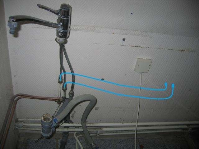

Jag tänkte flytta en vask nu när jag renoverar tvättstugan som ni ser på bilden.
Fråga 1: Bör jag koppla på rör och dra vidare till den nya positionen eller bör jag använda slangar? För och nackdelar?
Fråga 2: Den fasta elinstallationen, kommer den för nära eller? Regler?
Fråga 3: Borde jag koppla rören på ett annat sätt?

Slangar får man inte använda.
Dra cu-rör eller alupex.
Jag skulle vända T-styckena där de omålade kopparrören är anslutna och dra kopparrör fram till den nya anslutningen.
