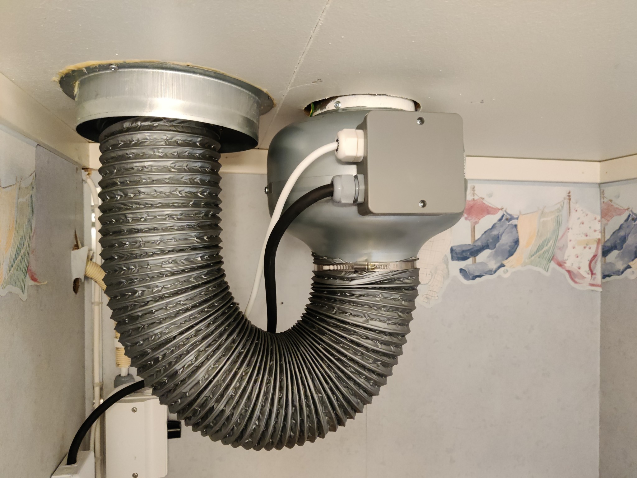

Är på jakt efter en flexibel ljuddämpare till frånluften. Är det någon som har en modell man har testat med bra resultat? Försämras flödet med en ljuddämpare jämfört med en vanlig slang? Risk att man behöver öka fläkthastigheten?

Har ingen FTX utan enbart frånluft som är dum. Kan sänka manuellt men det blir ju lite jobbigt.
Såhär ser det ut idag
Jag tänkte flytta fläkten till vänstra röret (utblås) och sätta ljuddämpare här istället.

Svarar nedan.O Ocuf skrev:
Är det någon som har en modell man har testat med bra resultat? Dem där är i princip likvärdiga.
Försämras flödet med en ljuddämpare jämfört med en vanlig slang? Nja. Tryckfallet ökar över ljuddämpare. Ju högre flöde desto högre tryckfall.
Risk att man behöver öka fläkthastigheten? Iom att tryckfallet ökar behöver fläkten jobba hårdare för att få ut luften.

det beror på hur du stryper frånluften. Har du fullt öppet don och stryper på ett spjäll så bör du ha en dämpare mellan don och spjäll. sen blir det aldrig sämre med en ljuddämpare ut ett bullerperspektiv. Sen hjälper ljuddämparna för överhörning om du har 2 frånluftsdon i 2 olika rum kopplat till samma kanal osv.M MagicFingers skrev:

Har svårt att förstå problemet utifrån bilden. Vad är frånluft- och vad är avluftkanal? En ljuddämpare påverkar inte ljudet i rummet som fläkten sitter i.
Lite om buller
En fläkt avger buller på tre sätt, till kanal på sugsidan, till kanal på trycksida och till omgivning.
Buller som kommer från don till rummet kan utgöras av fläktljud och ljud från strypning i donet. Fläktljud reduceras av ljuddämpare i kanal men inte brus från donet. Om donljudet är för högt måste man minska flättrycket eller välja annat don. Minskat tryck kan ske med minskad fläktkapacitet men det påverkar alla don. En annan metod är att man sätter in strypspjäll och ljuddämpare före det aktuella donet i rummet. Spjället placeras i kanal i utrymme som vind där ljud från spjällets hölje inte stör. Buller har olika frekvenser, men om man klarar av att dämpa bullret tillräckligt i frekvenserna 63 och 125 Hz brukar högre frekvenser också klara sig.
Ljuddämpare för cirkulära kanaler är raka eller utförda som krökar. Två raka dämpare bör inte installeras rakt efter varandra utan mellanliggande böj för att man skall få full effekt. Ofta erfordras två till tre dämpare mellan fläkt och don i rum för att man skall komma ner och till 30 dB(A) i rummet. Två don vid varandra i samma rum som vardera avger 30 dB ger tillsammans 33 dB.
Båda är frånluft. Luften från husets frånluftsdon kommer i högra röret sen blåses det ut i vänstra.J Jochi skrev:*
Lite om buller
Nej givetvis dämpar inte dämparen fläkten något i samma run men minskar det inte stormljudet i frånlufts donen jag har i resten av huset?
