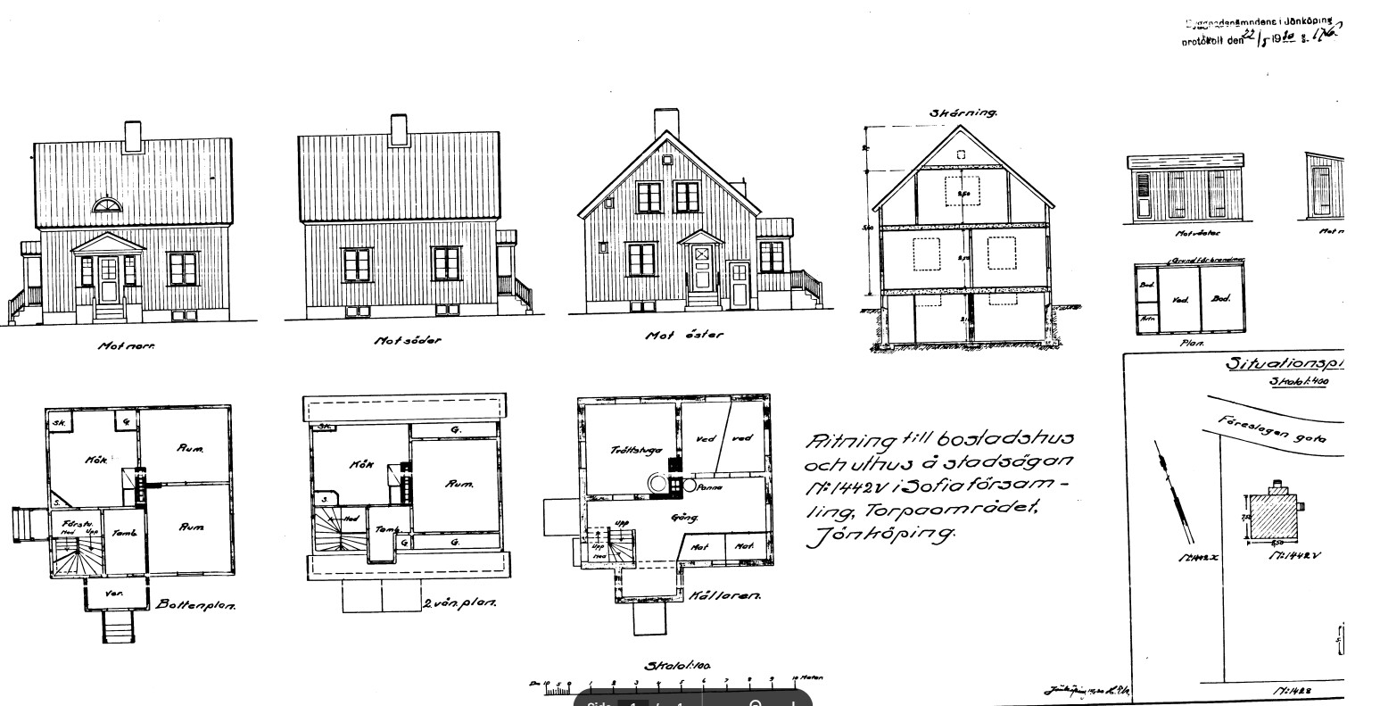

Vi försöker skapa oss en plan men är lite fast i hur huset ser ut idag. Tänkte därför öppna upp för lite brainstorming här. Kort om oss:
Familj på 4 som under 2025 kommer bli en familj på 5 (barnen är i åldrarna 5 och 6 för tillfället). Utbyggnad skulle kunna bli aktuellt, det skulle handla mer om att övertyga banken än att övertyga bygglovsavdelningen som jag ser det. Såhär såg huset ut när det byggdes.
På 80 talet sattes nuvarande planlösning:
Som ni ser finns det därför 3 sovrum uppe och inget nere. Köket har flyttat på sig och entrén likaså (lite tråkigt att verandan därför strök med, men likväl rimligt att ha entré på framsidan av huset).
Förra ägarna har sedan byggt ett stort välisolerat uterum i söder på 4x5 meter (enl bygglovet). Själva stommen är välisolerad, skjutpartierna däremot är inte det. Hittade endast nedan bild på detta:
Det skulle väl i teorin gå att bygga om uterummet till ett vardagsrum med lite vanliga fönster. Hursomhelst. Har ni några ideer? Jag har spånat fram nedan men flödet känns inte helt 100%.

Enligt ritningen, så skulle jag göra om halva vardagsrummet till "masterbedroom". Men jag skulle använt den högra delen. Sen fick halva vardagsrummet vara kvar, men en ny halva togs av halva uterummet. Då har ni halva uterummet kvar.
Köket kvar där det är idag? Skulle absolut kunna vara något.A AG A skrev:
