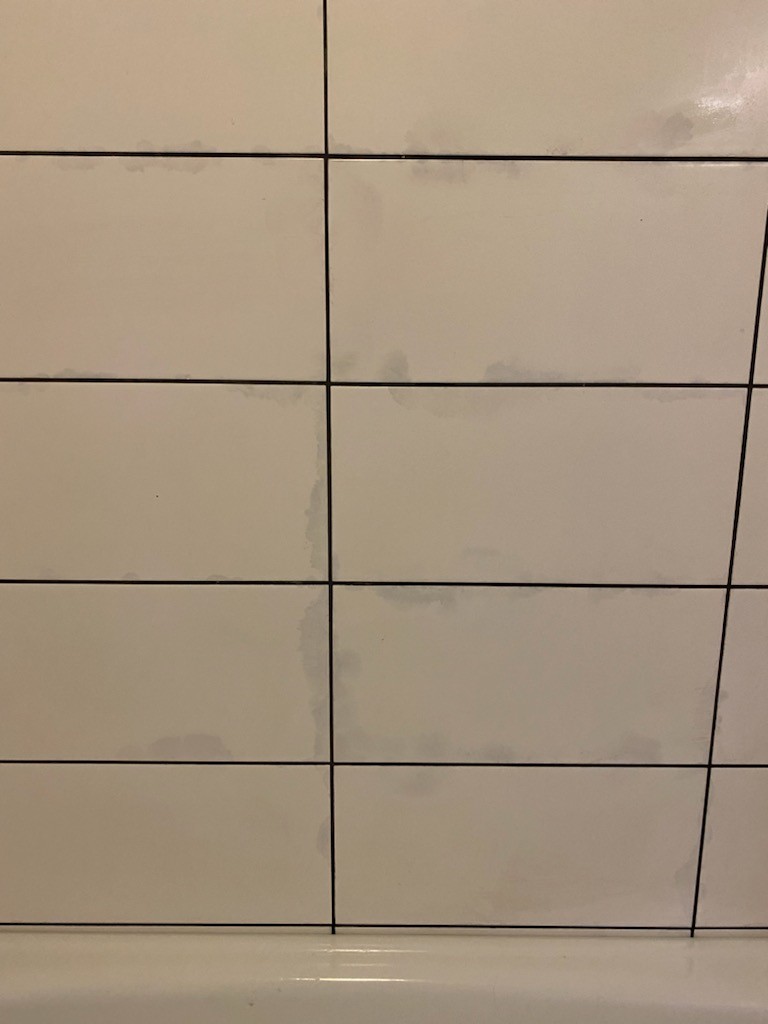

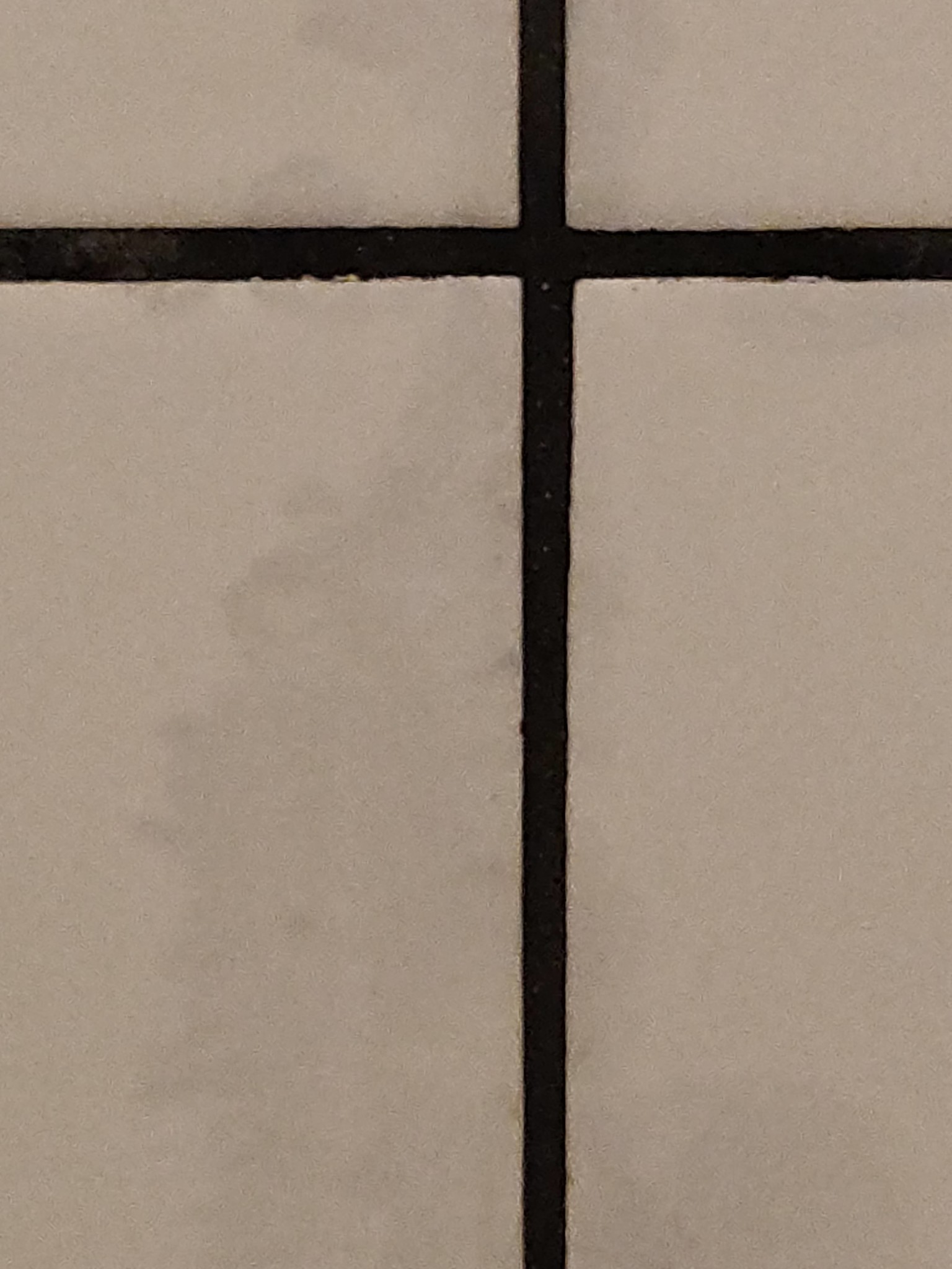

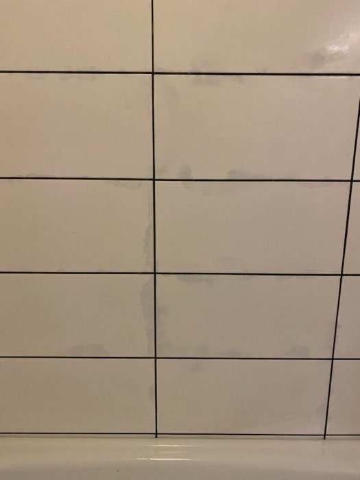

Någon som har en aning om vad dessa fläckar kan vara och hur de kan tas bort? Jag har provat diverse olika rengöringsmetoder och provat med ättika, klorin, etc. Det verkar ha gått in i kaklet.
  • Kakelvägg med vattenskador och mögel ovanför badkarskant.
  • Närbild av vita kakelplattor och svart fog med synligt slitage eller missfärgning.
Kramla
Ser ut att vara pigment från fogen som trängt in i/under glasyren, resultat av svart fog och dålig kvalitet på plattor.
Tyvärr går det ej att åtgärda.

Tack för snabbt svar!
