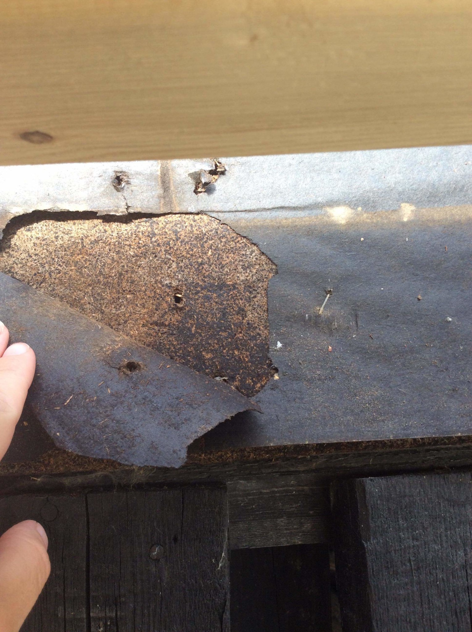

så vi skulle börja riva panel och byta ut i helgen eftersom vår fjällpanel hade gått isär, hoppades på ett enkelt jobb panel köpt för delen där den gått isär och tänkte göra en lagning. Börjar riva någon bräda, visar sig att panelen är spikad direkt på någon svart papp och sedan på någon typ av träskiva!
Vi saknar alltså luftspalt.. avbryter rivningen eftersom vi inser att detta kommer bli ett större jobb än vi hoppats på.. Pappen lossnar/går sönder när vi river brädorna.

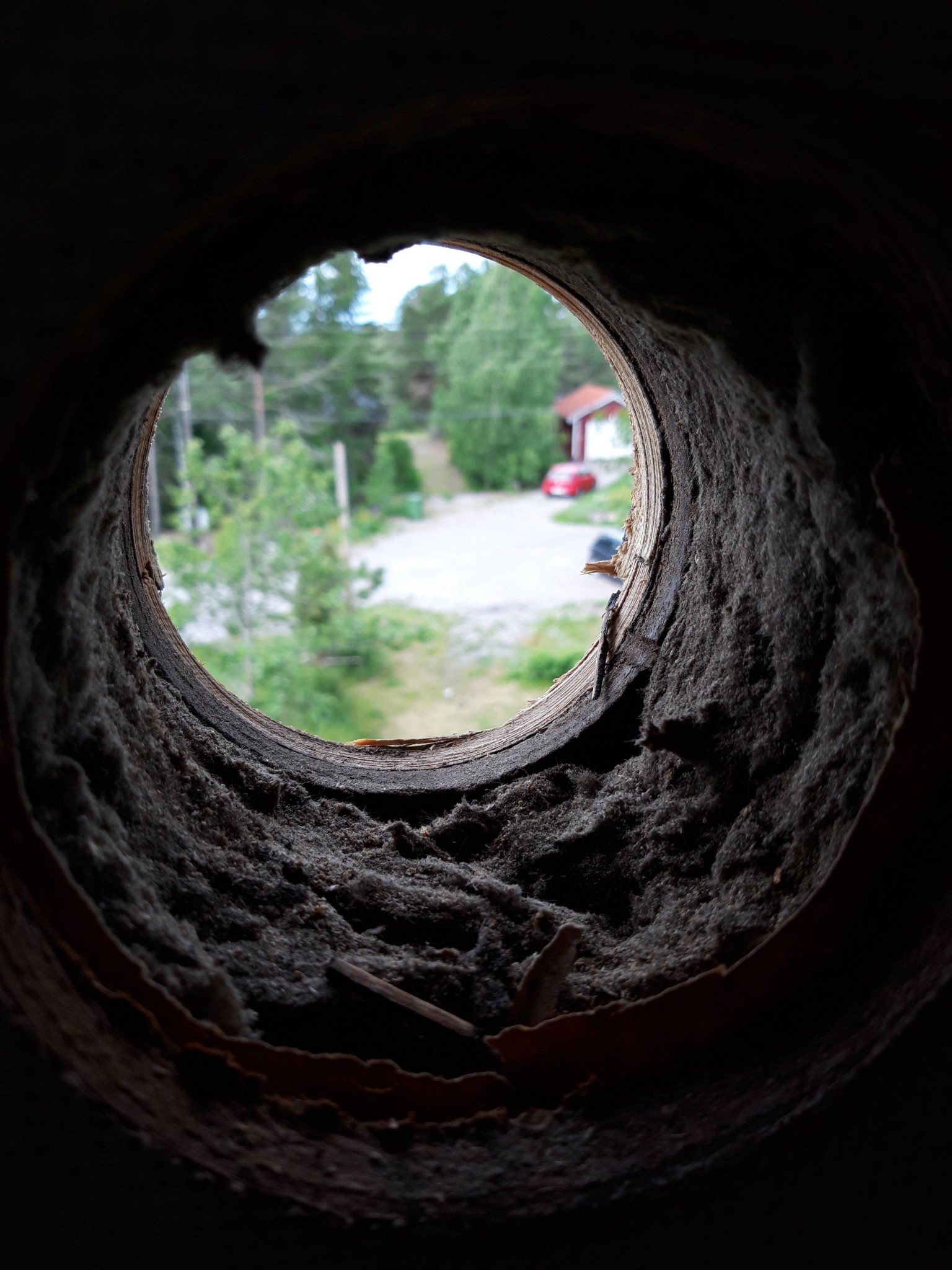

Idag borrade vi ett hål genom hela väggen då vi ändå saknade ventilation i sovrummet, som är det rummet som berörs av panelbytet. Väggen är då uppbyggd enligt följande:
1. panel
2. svart papp
3. träfiberskiva med svarta prickar
4. isolering
5. brun papp
6. spånskiva
7. ytskikt (glasfiberväv)
isoleringen var torr och ingen lukt, dock upplever vi någon typ av lukt i huset emellanåt, vilket är anledningen till varför vi velat bryta upp panelen och undersöka/laga.

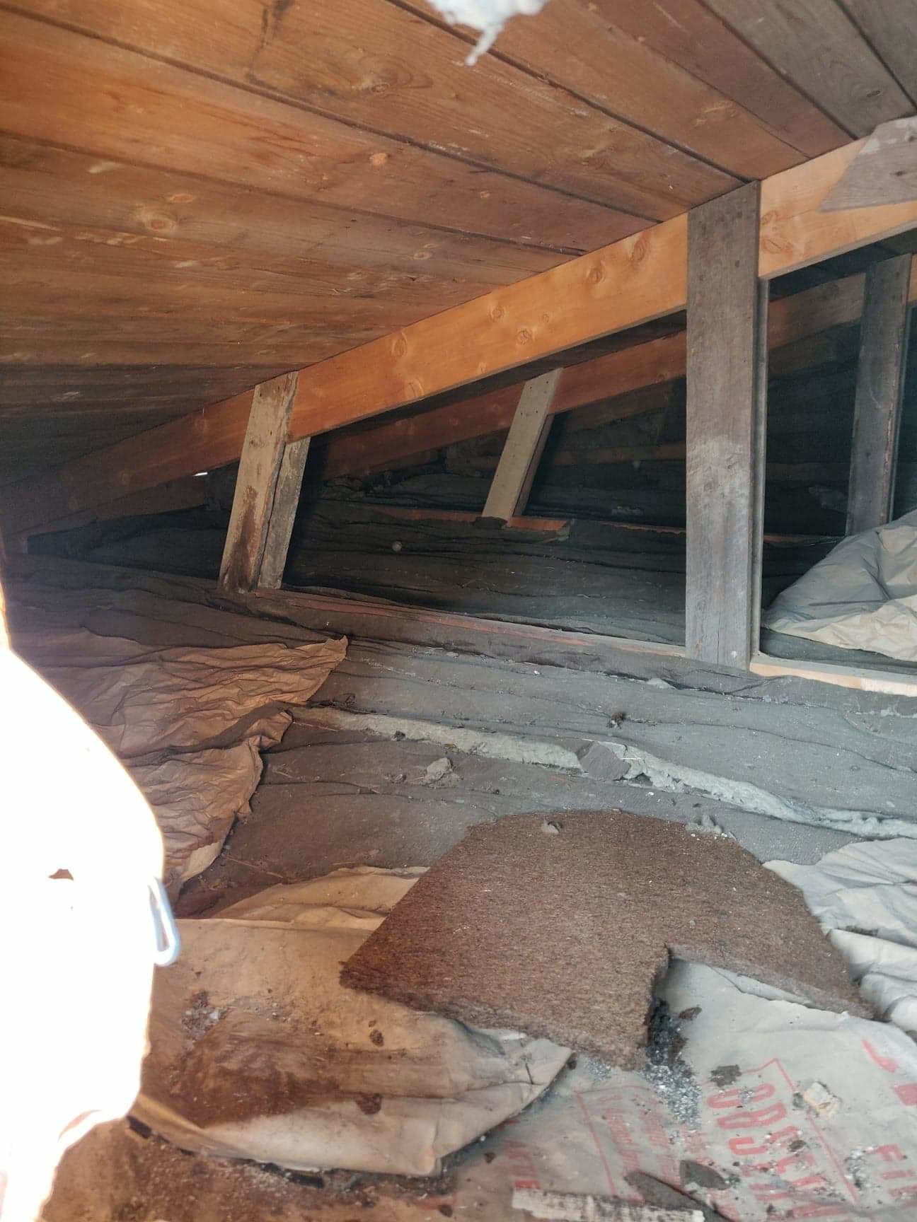

Efter detta gjorde vi även en lucka till vinden eftersom även det saknades.. Där såg dey torrt ut, dock upptäckte vi att det verkar det vara tryckta reglar, vilket kan förklara upplevd lukt.

1. under panelen
2. genom hålet
3. vinden
1. panel
2. svart papp
4. isolering
5. brun papp
6. spånskiva

2. genom hålet
3. vinden
verkar även som stommen består av tryckt virke
