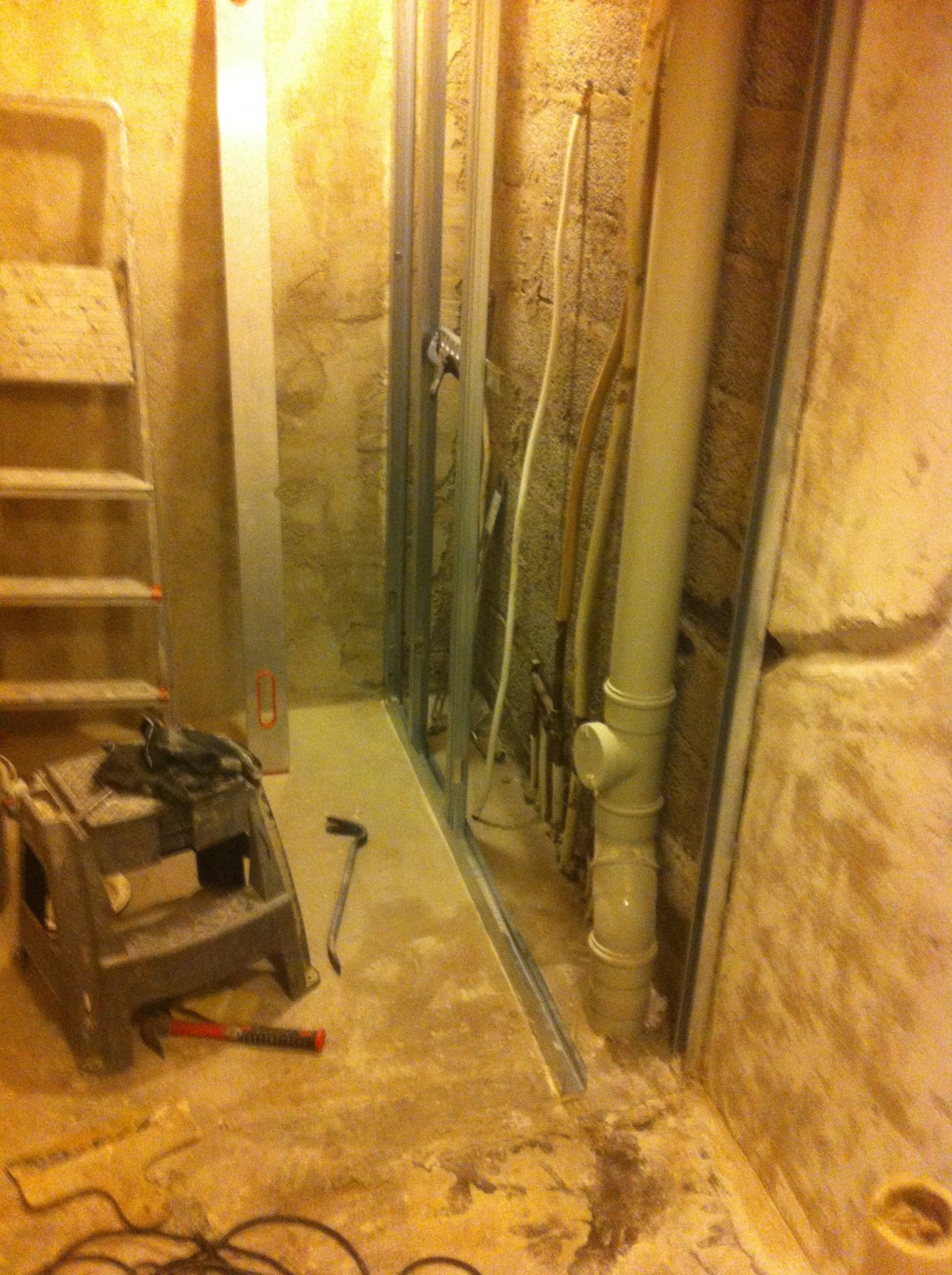

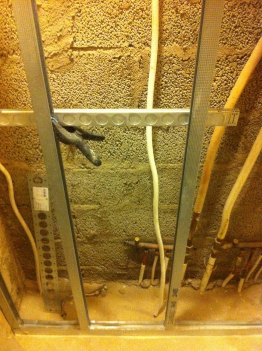

Bygger upp en vägg mot rör, 45x45 plåtreglar på 300 cc och tanken är en 13 mm våtskiva och tätning och kakel på det. Blir en inspektionslucka och skvaller hål för ev läckage också.
Lite förvirrad över vilka rör som är bäst och som kan fixeras på bästa sätt tillsammans med blandaren.
Hittade en fixeringsplatta som jag tror är för pex rör.
Tanke var att 90 graders böja pisol rör och dra ner mot huvudvatten stammen men kanske skall man använda pex ?
Jag skall väl också sätt en kortling mellan reglar för att kunna trä-skruva fast blandaren ?
Så då blir det väl att borra hål genom kortling för att kunna dra genom vattenrören och fixeringsplattan ?
Någon som gjort liknade ?
Tack

Jag hade monterat väggdosor för PEX
Med skivan utanför och rätt monteringsplåt sitter allt som berget och du slipper skruva genom våtrummet för att fästa en monteringsplatta senare.
http://www.lksystems.se/sv/LK-Syste...-Universal/Produktkatalog/Monteringsdetaljer/
Både LK och Uponor har likande produkter för detta som finns att köpa via de flesta webhandlarna.

Tackar - smidigt system. Man behöver alltså inte fästa blandarfästet med skruv genom våtrummet utan blandaren sitter på vattenrör-fästen s.a.s
