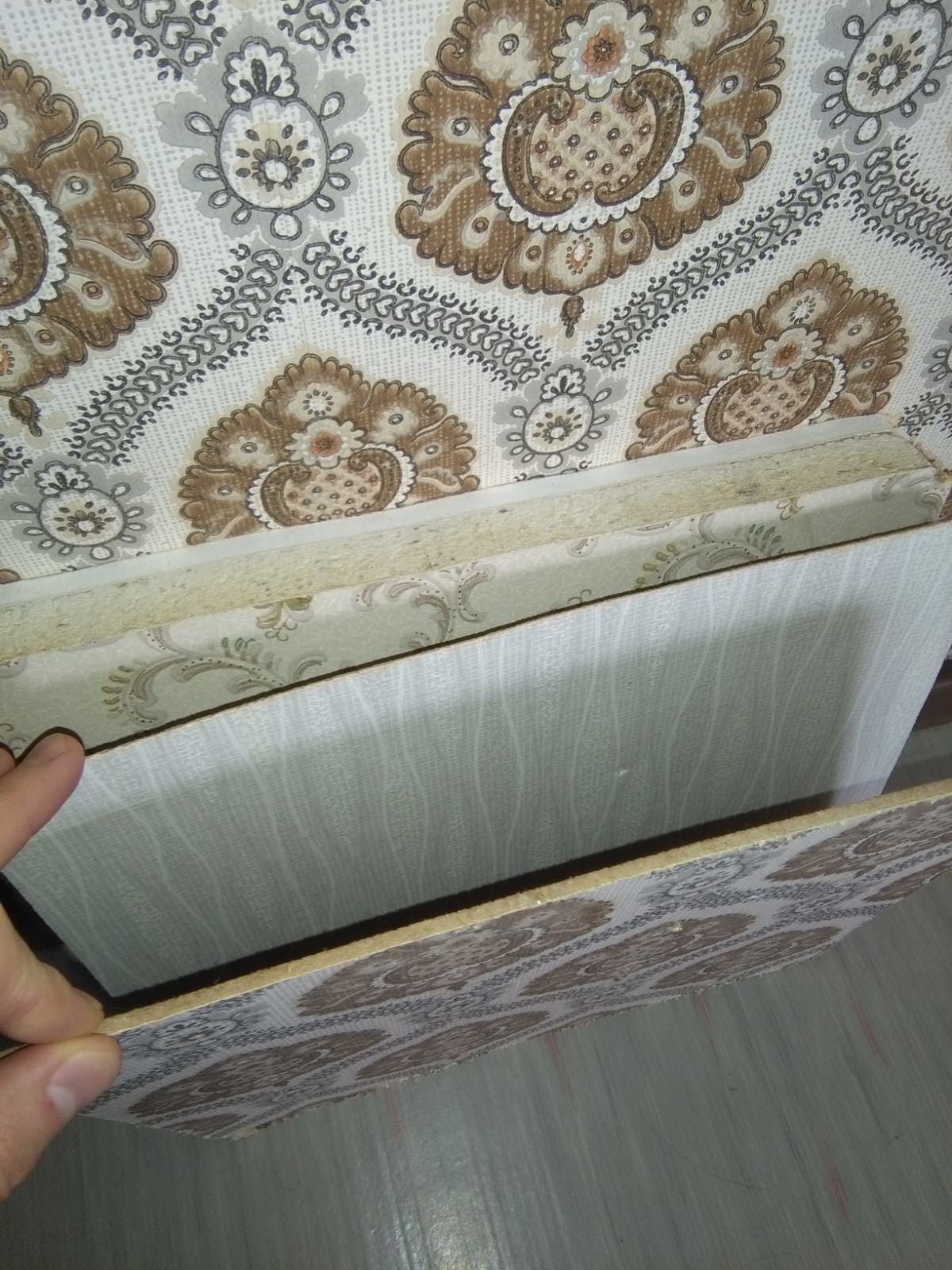

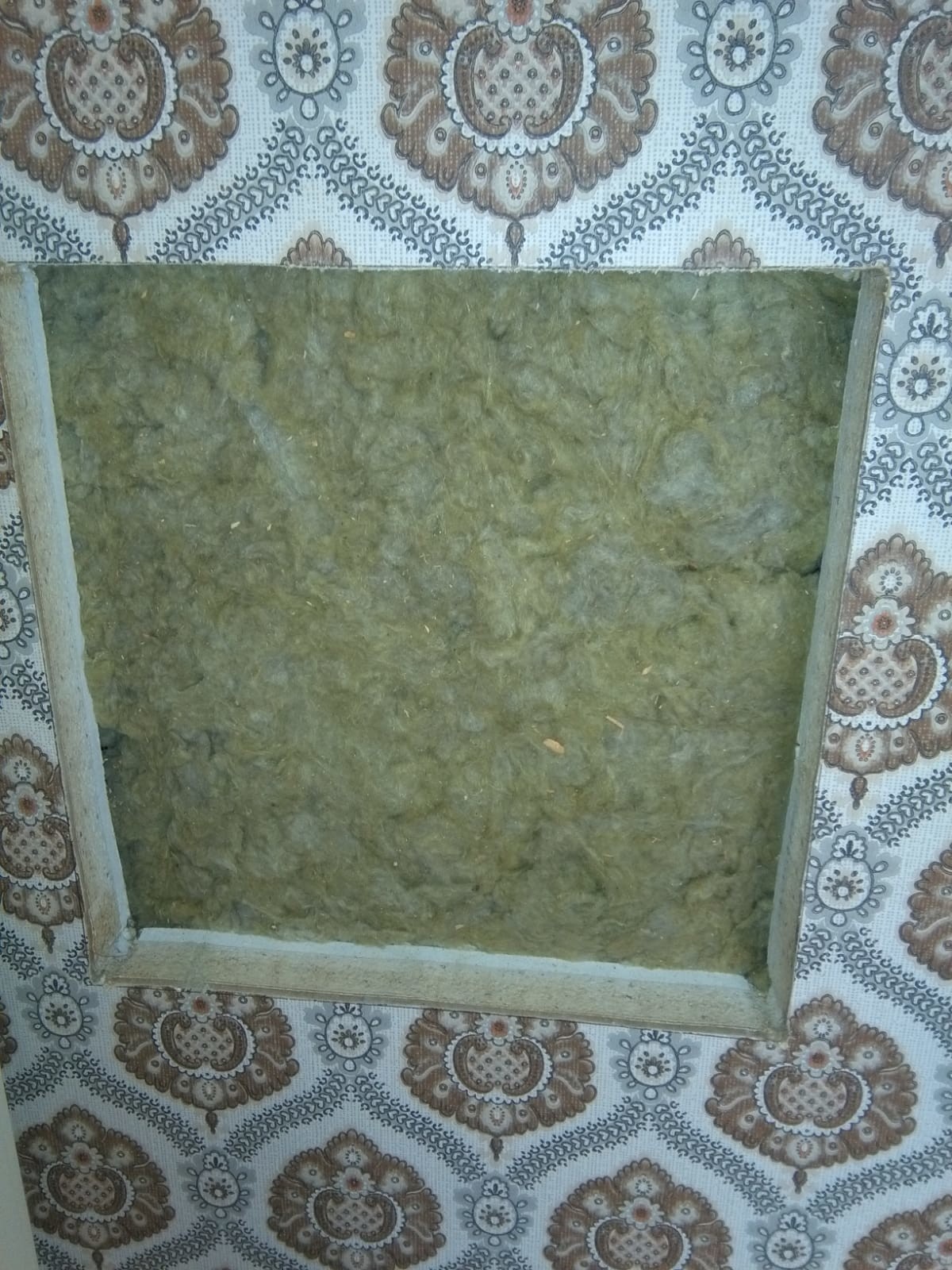

Vi har köpt hus och i en av rummen så finns en stor fyrkant utskuren ur väggen. Jag vet inte om det var för att kolla om det fanns asbest i väggen eller nåt?
Hur skall detta fixas innan man målar/tapetserar om detta rummet så att det blir strukturellt hållbart?

Vi hade en pelletskamin och fick ett stort runt hål, grannen fixade det genom att först göra det fyrkantigt, sen stoppade han in nya reglar runt hålet så att man fick nåt att skruva i, sen nya gipsskivor och skruvar dessa och spacklar

Det där kan du limma dit med tex Tec7 eller nåt.
Limma i gipsen?
Kapa till ett par reglar lite längre än bredden på hålet. Lirka in dom bakom och skruva fast dom. Sen är det bara att skruva fast 'luckan' i reglarna.

Kommer inte isolationen vara ivägen för den lösningen? Och skall reglarna skruvas fast i nuvarande reglar eller skall dom bara skruvas fast i väggen på samma sätt som "luckan"?
Lite svårt att se på bilderna, det ser ut typ som masonit på spånskiva på renoveringsgips?

Kan du beskriva materialen?
Ett vanligt hål i gips är som ovan beskrivits enklast att laga genom att man gör hålet fyrkantigt (klart) och sedan skruvar fast reglar eller limmar fast gipsbitar som ger dig något bra att fästa ”luckan” i.

Isoleringen går att trycka ihop lite. Det behöver inte vara några tjocka reglar, utan en 22*45 eller liknande räcker.
Skruva (eventuellt med en klick lim) i befintlig vägg bara.

Du menar masonit (där tapet-lagerna sitter) på spånskiva (den tjocka träbiten) på gips (den tunnare vita)? Jag vet inte mycket om sånt här men det verkar stämma. Om det är "fel" för ett 50-tals hus vet jag inte men väggen har inte trillat ner ännu.
