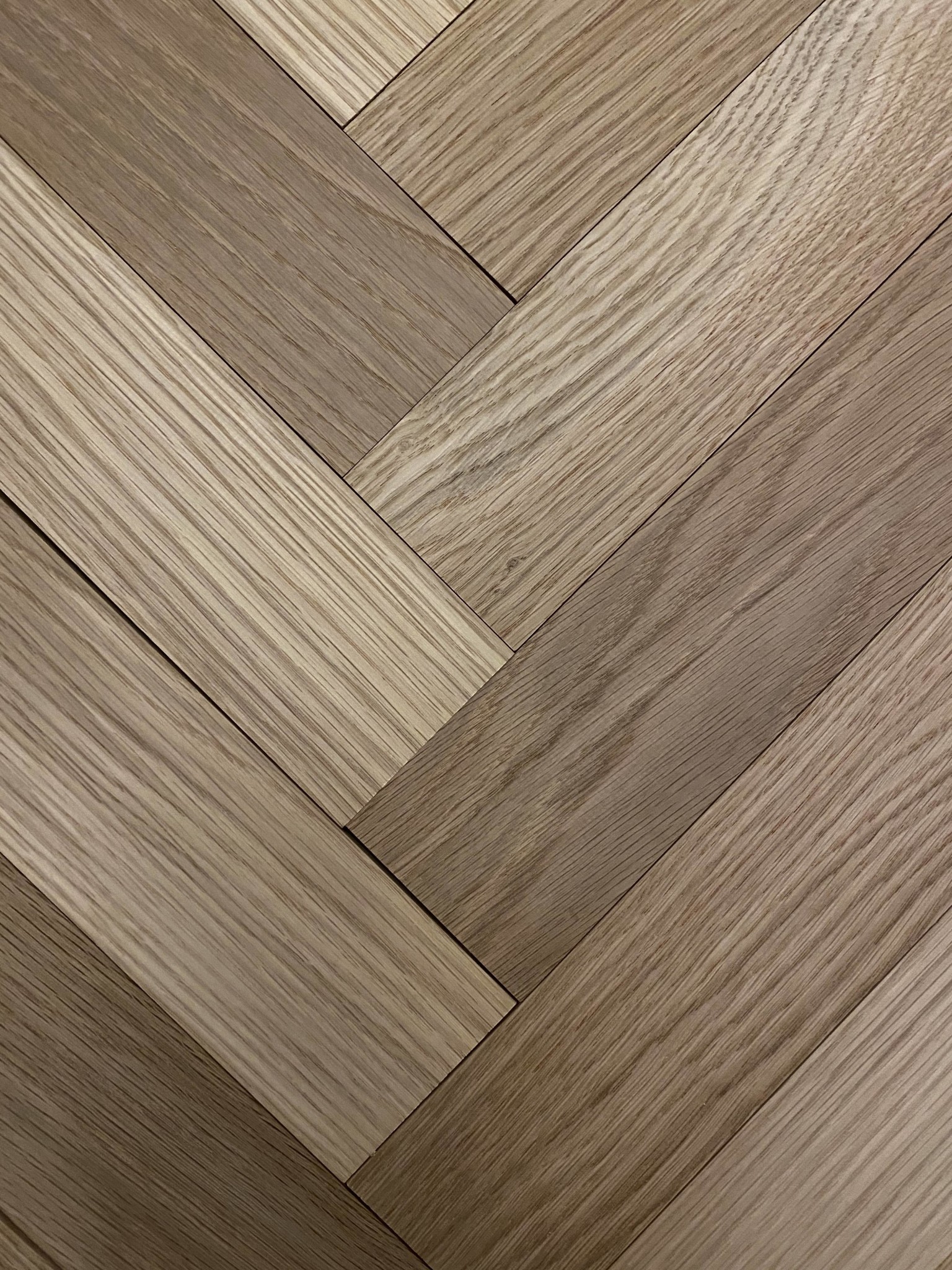

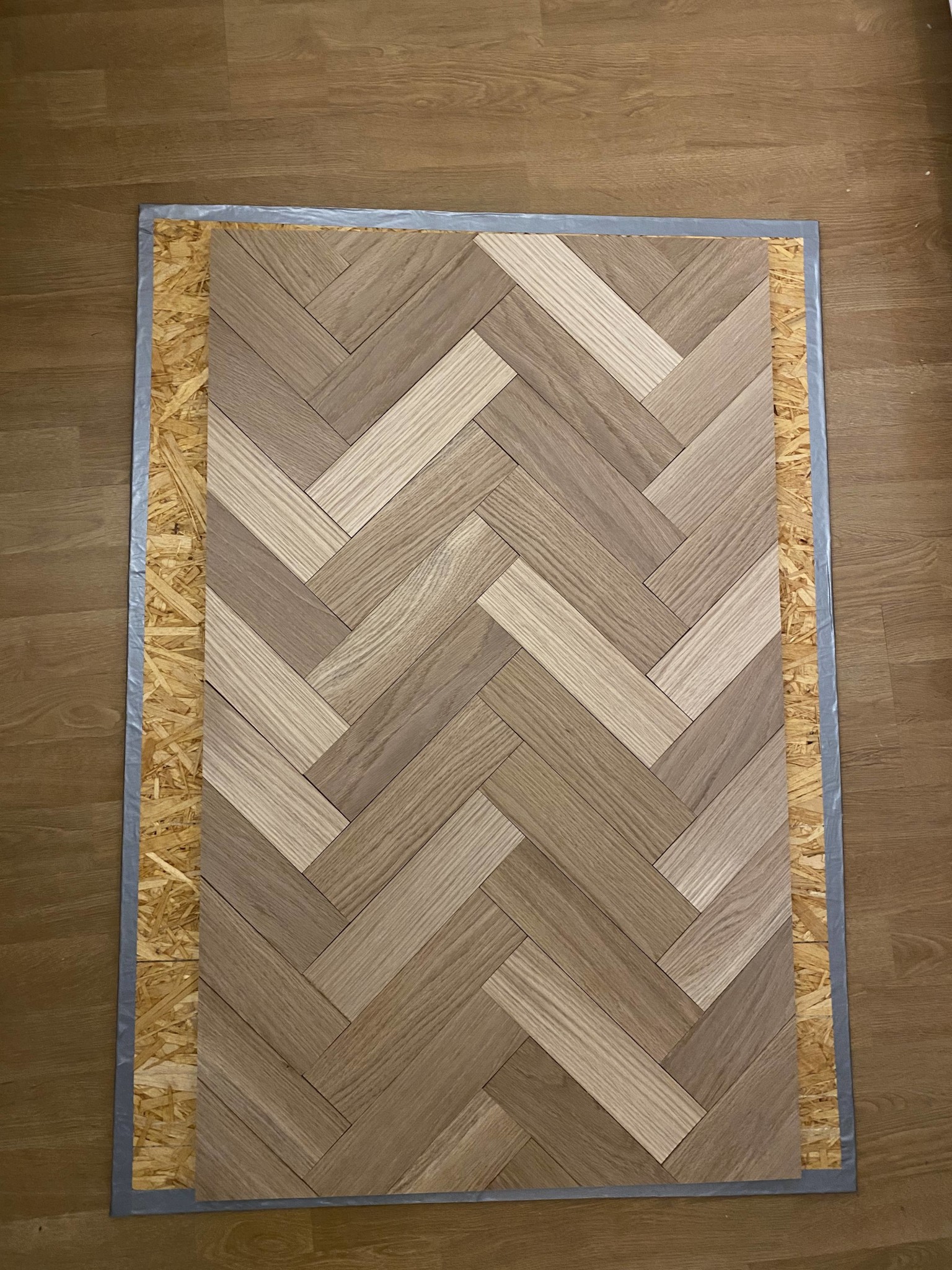

Jag håller på med ett soffbord i fiskbensmönster där jag använder mig av ek och skulle behöva tips på vad jag kan göra för att fixa till springorna mellan plankorna.
Jag har läst och sett att vissa använder sig utav lim och sågspån/slipdamm så jag har sparat lite av detta men undrar om det verkligen blir bra när springorna är så smala? En annan tanke var och använda epoxilim. Har ni någon erfarenhet av detta som ni vill dela med er utav? Lägger in bilder nedan, tack på förhand!
  • Obehandlat soffbord i ek med fiskbensmönster, omgivet av blått skyddsband, med synliga springor mellan plankorna.
  • Närbild på ett handgjort soffbord i fiskbensmönster med springor, tillverkat av ekplankor.

Är de redan limmade på plats?
Hej, ja plankorna är fastlimmade på en MDF-skiva
Bästa svaret
En klassiker är slipdamm från det träslag man skall foga blandat med vitlim.
Bara att smeta i och slipa när det torkat .
Så blanda en smet av det ljusa o av den mellan mörka.

Tack så mycket! Gjorde detta och ser hittills bra ut!
