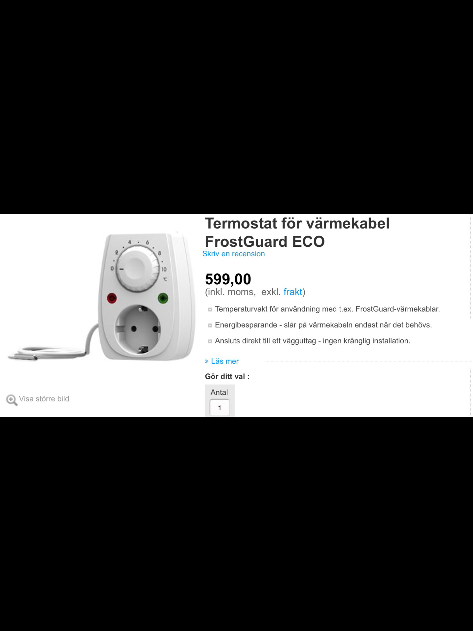

Väggmonterad termostat med vred och LED-indikatorer för användning med värmekabel, visar produktinformation.
Ja ska sätta en sådan här termostat inomhus.. så måste gå ut med en kabel från ett Vp rör eller liknande.. stick kontakt inne.. och en hona utomhus... hur gör ja detta utan att det kallas fast montering. Och val av kabel till detta?
Så det funkar att köra med en Reve kabel detta behövs ej kallas för fast installation ?
Tanken är köra 2 meter kabel ut från termostaten.. stickpropp inne och en hona utomhus
Tack men har redan köpt den jag har på bild tyvärr... allt sitter uppe nu på väggen inomhus. Så behöver få ut en kabel så ja kan koppla ihop slingorna
