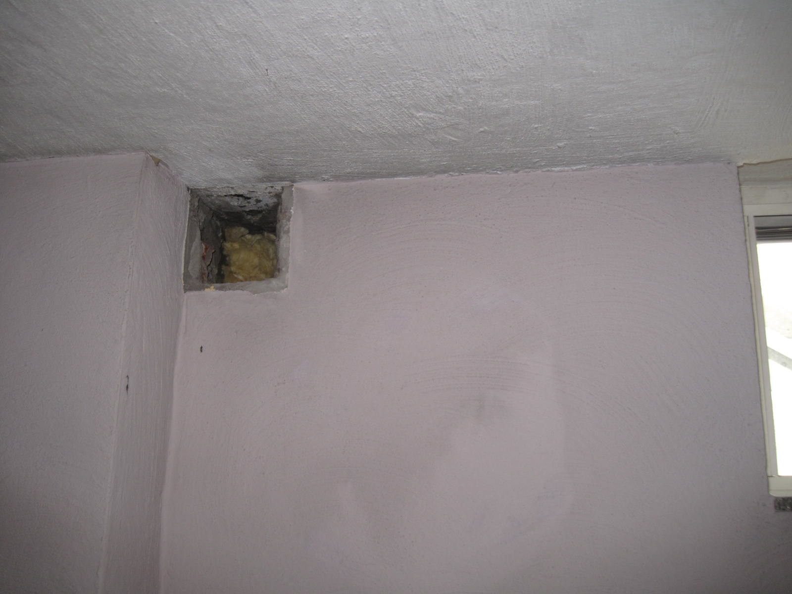

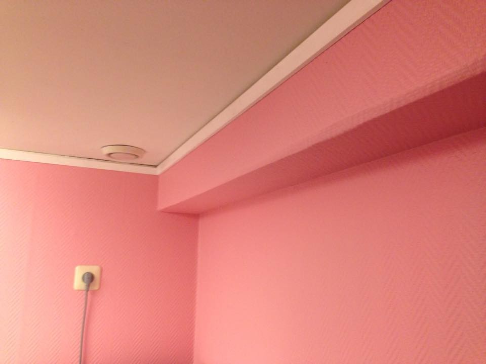

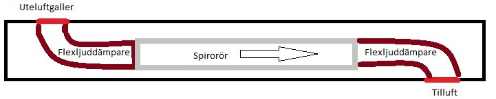

Där har du en flexljuddämpare, och angående kanalen så bygger du en "låda" med lite 2x2 regelvirke uppe vid taket som du sätter lite gips över och en tapetbit. kanske 250x250xlängden på rummet.
Det var den tänkte "lådan" jag så fint ritade i paint, jag menade aldrig du skulle bila ur betongväggen.
Takstolle och 1 till
Nått sånt här menade jag, jag gjorde en "kanal" för dom fula rören för luftvärmepumpen i min tjusiga rosa tvättstuga då installatören för värmepumpen gjorde en riktigt ful dragning i mitt tycke så jag gick och retade mig på det tills Sambon här hemma prompt ville ha ommålad tvättstuga, då passade jag på att bygga kanalen. :-)

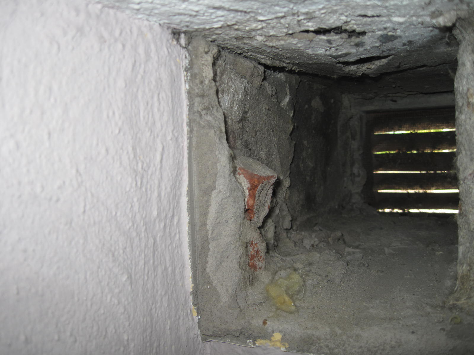

För min del så känns en kanal inte som ett alternativ
Har ett fönster precis bredvid.
Ser att flexiljuddämparen är 1200 lång och som kortast 600 mm.
Funderar på om man skulle kunna lägga den som en ringlande orm i befintligt hål?

Tyvärr så blir det en väldigt kort sträcka att absorbera ljudet på. Att bygga en labyrint tar dessutom för mycket volym i anspråk i ett sådant litet utrymme vilket ger ordentligt med tryckfall. Vill du inte ha någon låda på ut- eller insida så är ljudabsorption det enda du kan göra. Du kan tex montera minst 40 mm ljudabsorbent på två av de fyra ytorna i kanalen (så att inte 2 ljudreflekterande ytor speglar varandra).
Om du bygger en ljudfälla så behöver bafflarna och det omslutande skalet byggas av ett bra ljudisolerande material, dvs ett material med så hög densitet som möjligt (tex fibercement, gips eller MDF). Önskvärt är att ljudisoleringen ska matcha fasadens svagaste länk, vilket oftast är fönster.
Ytorna innuti ljudfällan kläds med ett ljudabsorberande material så att inte 2 ljudreflekterande ytor speglar varandra.
Konstruktionens förmåga att reducera ljud är avhängt dess längd, absorbenternas tjocklek, antal bafflar samt volym på själva kammaren.
