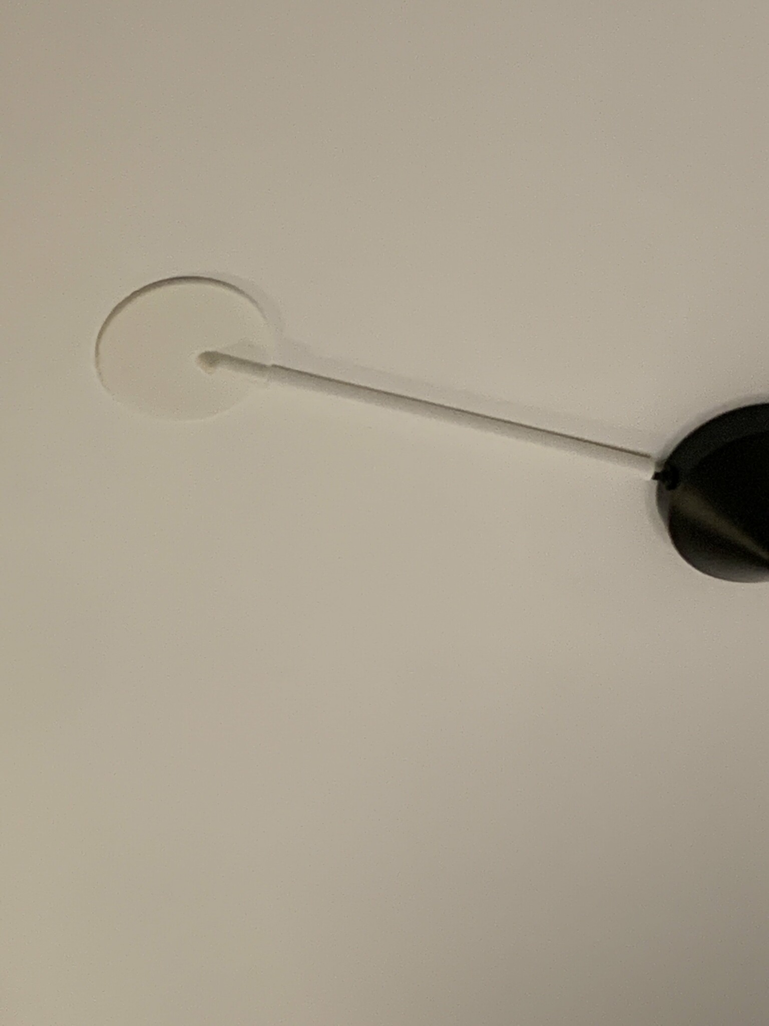

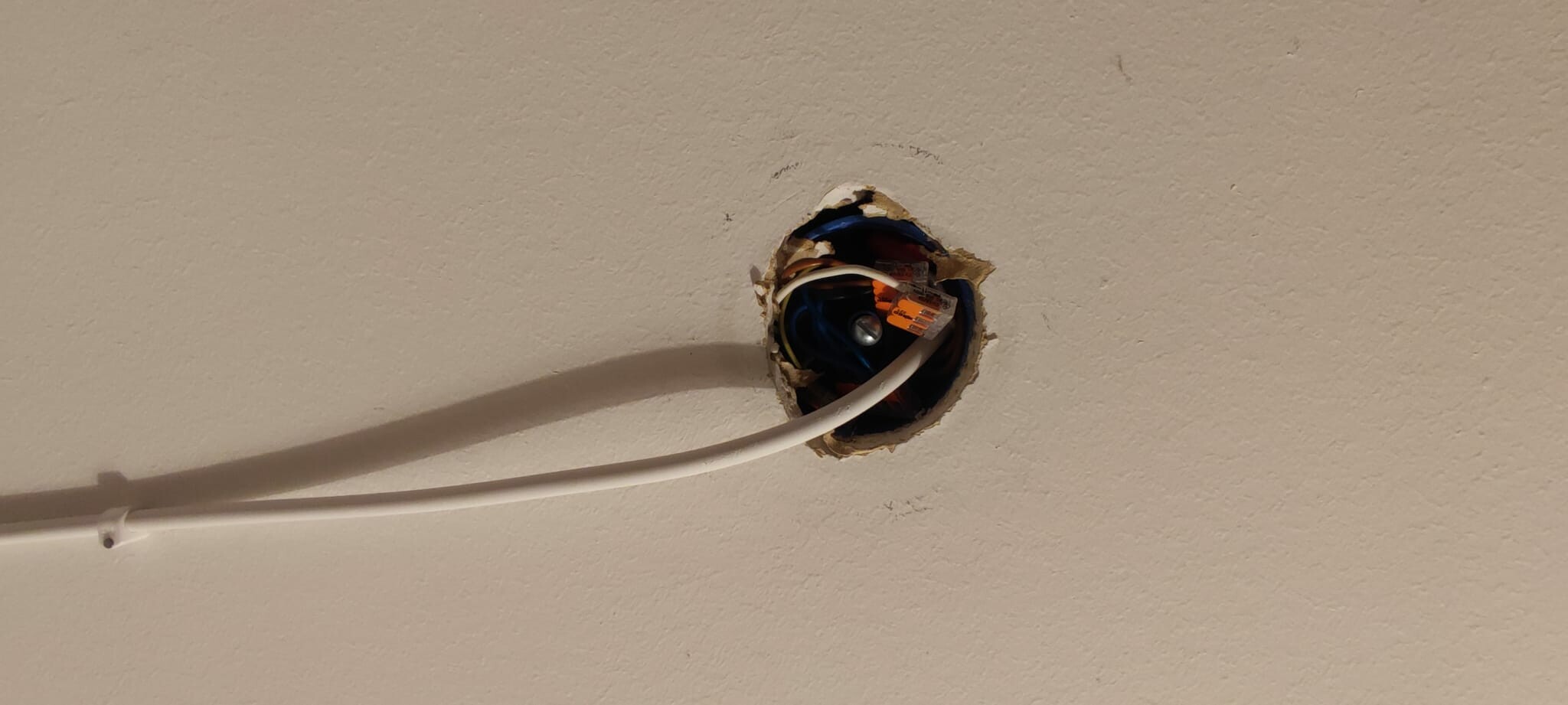

försöker bara ta reda på om jag kan hitta en lamputtag med uttag för att fästa på denna?
Att söka i elbutiker på nätet gav inga resultat 🤔
Kommer också att uppskatta alla idéer om hur man fäster ljus med denna konfiguration. Min främsta oro är den vita kabeln.
Tack

Eller ett sånt här uttag:
https://www.elbutik.se/product.html/schneider-lamputtag-dcl-tak-for-aldre-takdosa
Med en sån här ring man karvar ur för att få ut kabeln åt sidan:
https://www.elbutik.se/product.html/schneider-distansring-for-dcl-takuttag
tack, verkar vara en lösninguseless skrev:
