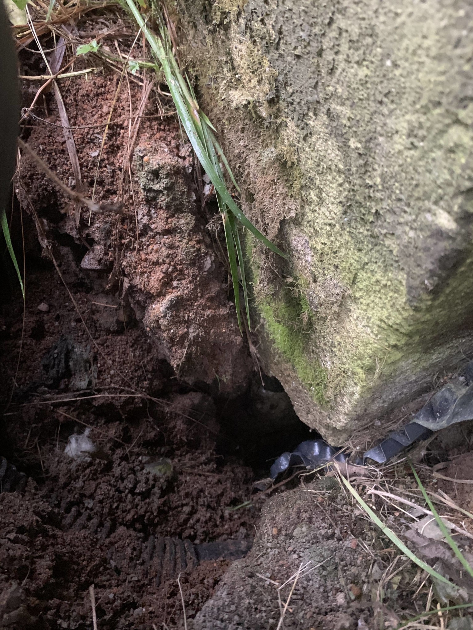

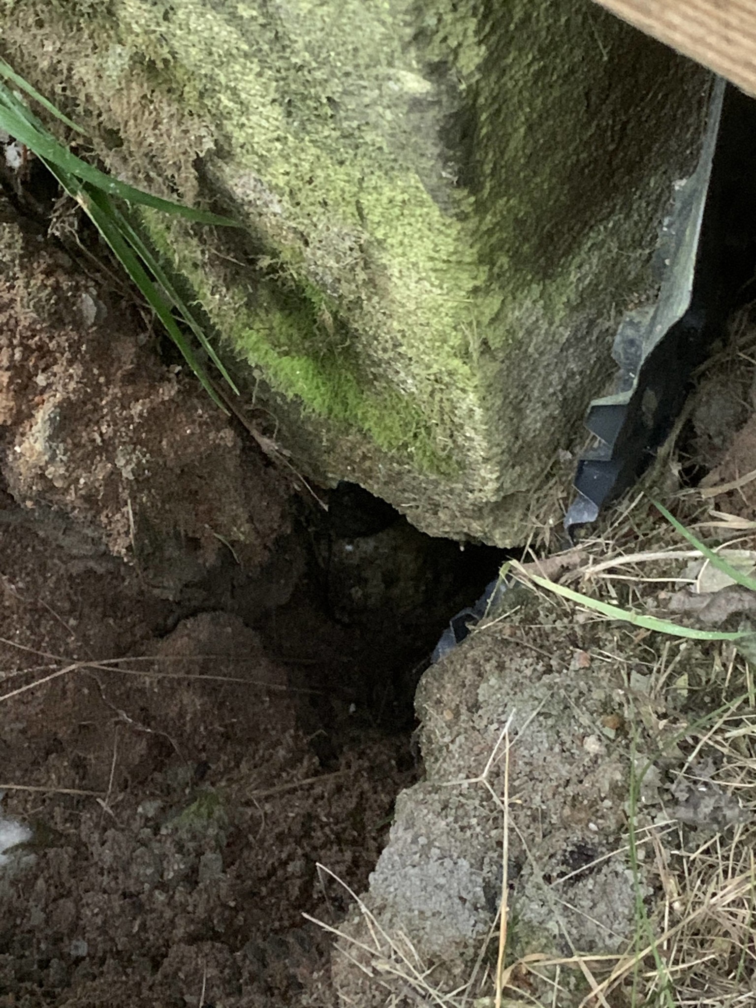

Så här är dräneringen gjord på mitt hus undrar om det är fel det har blivit synligt eftersom jorden har sjunkit Synligt avloppsrör vid husgrund där marken sjunkit undan och exponerat röret och grus.

Enkla svaret är ja. Fullkomligt fel utfört.
Googla dränering så ser du själv snabbt att det inte är korrekt. När grunden dräneras ska den dessutom putslagas. Du har nog haft lycksökare där.
Tror nog att förra ägaren har gjort det själv. Undrar om man kan påtala dolda fel

Mest troligt inte då plasten är fullt synlig även om gruset nu sjunkit undan en del. Prova kan du göra såklart men häng inte upp dig på att få ersättning. Se till att få dit en duktig firma som tar hand om ditt hus. Värdehöjande åtgärd dessutom då den håller I 50år eller så.
