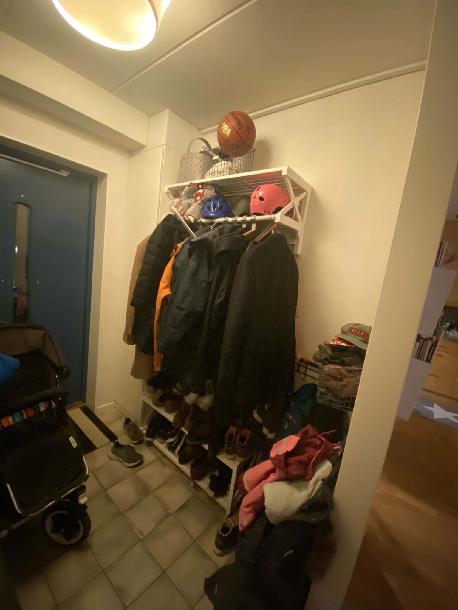

  • Överbelamrad hall med kläder på krokar, skor på hylla och sportutrustning överst.

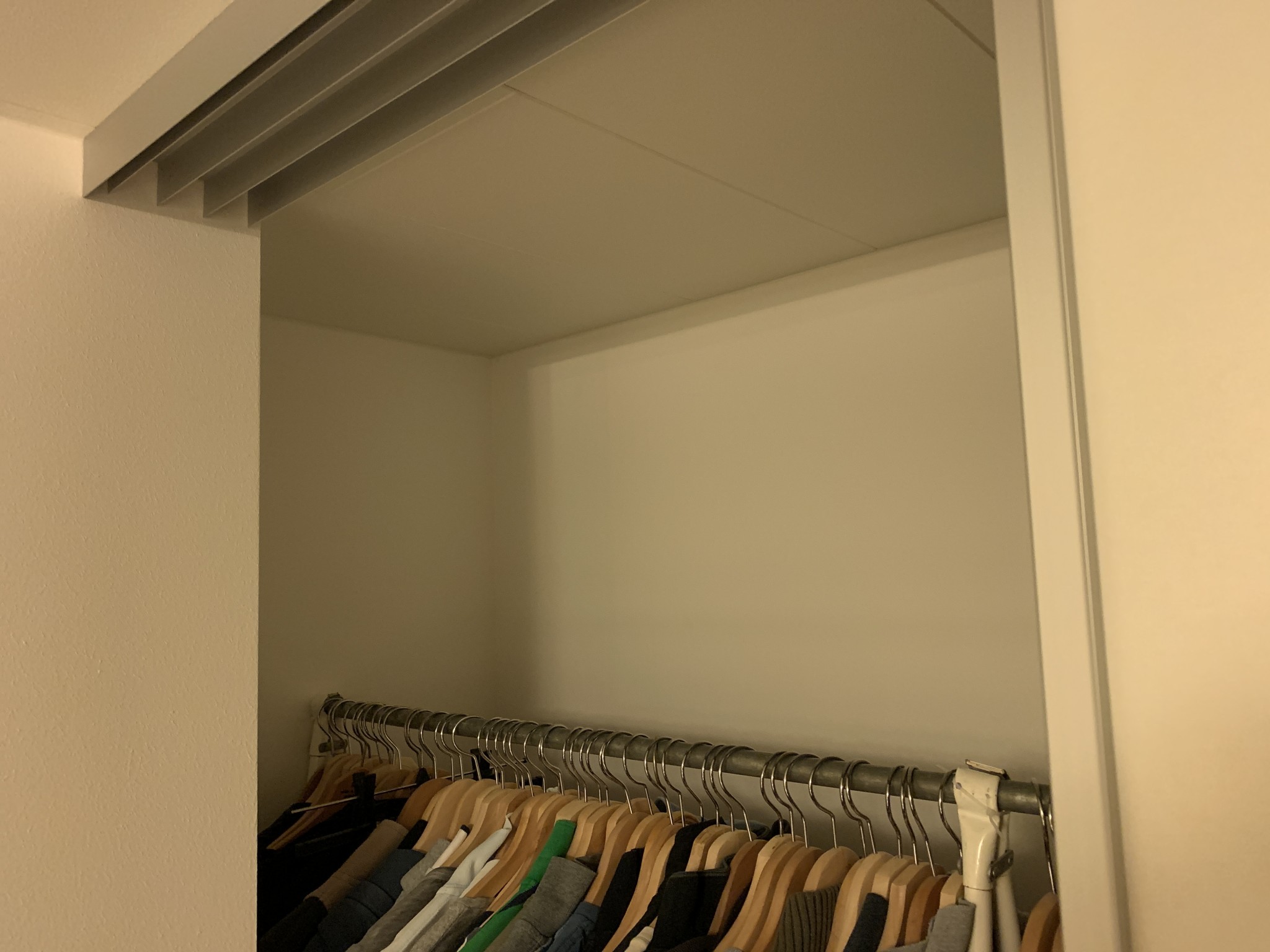

Såhär ser det ut i en av våra skjutdörrsgarderober, det är bara provisoriskt med en klädstång som står på ben till vi har beslutat exakt hur vi vill ha det å tills vi köpt den inredning vi vill ha;
Inredning av en öppen garderob med provisorisk klädstång och kläder på galgar.
garderobsdjupet är 610, bredden på pelaren är 415.
Antagligen kommer det vara ett hyllplan lite över klädstången som klädstången ska hänga i, höger utanför bild men under klädstången kommer nog ett lågt backstativ stå & ytterligheter åt höger kommer det nog stå ett backstativ som är lite högre än hyllan att stå.
Ja det är en garderob men innehåller bara proppskåp. Hallen är så smal och utrymmet där vi vill ha skjutdörrarna inte optimalt. Inredningen kommer bli hängare med galgar hängs utåt. Vänster är 520 maxdjup pga den blå dörren och till höger är djupet 620. Funderade på att sätta skjutdörrarna snett men det kommer ju att se helknäppt ut med rutigt golv till.
Allt tips tas tacksamt emot!

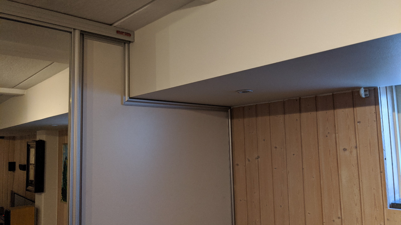

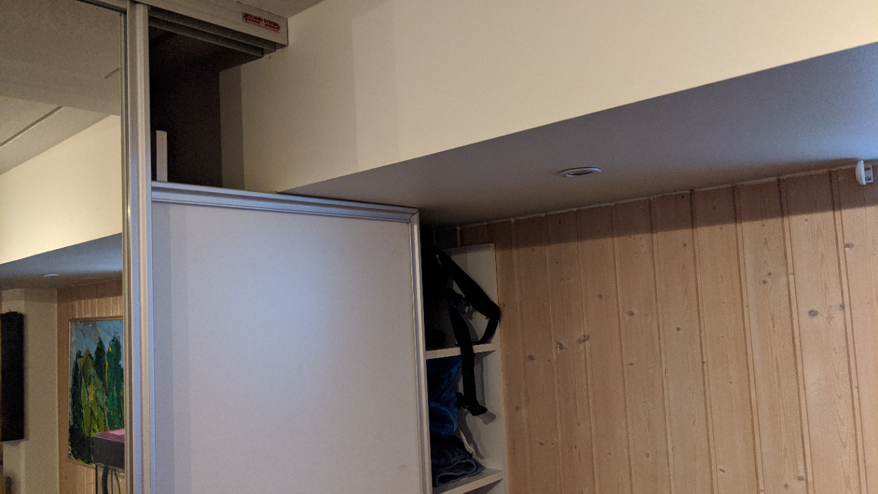

Vet inte om jag förstått rätt, men såhär har "vi" gjort.
Takmöte med vitmålad gips och träpanelvägg i ett renoveringsprojekt.
Inredningsbild som visar en öppen garderobsdörr framför en träklädd vägg och inbyggd belysning i taket.

Jag ringde Rolandsystem.se.
Skulle tro att det är någorlunda enkelt dock att göra det själv. Bara man kommer på HUR...
Det framgår inte av bilden, men skenan i golvet går hela vägen fram till väggen
