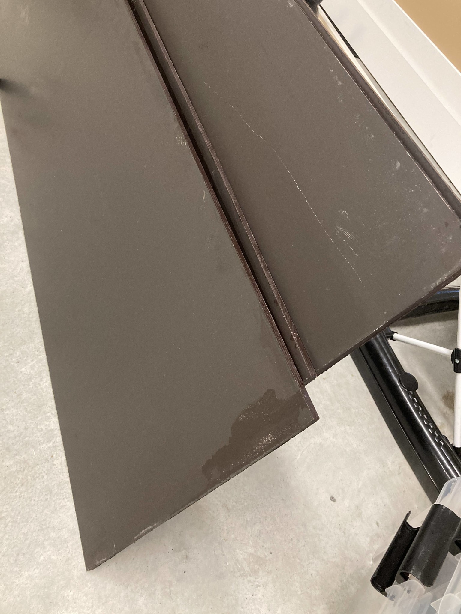

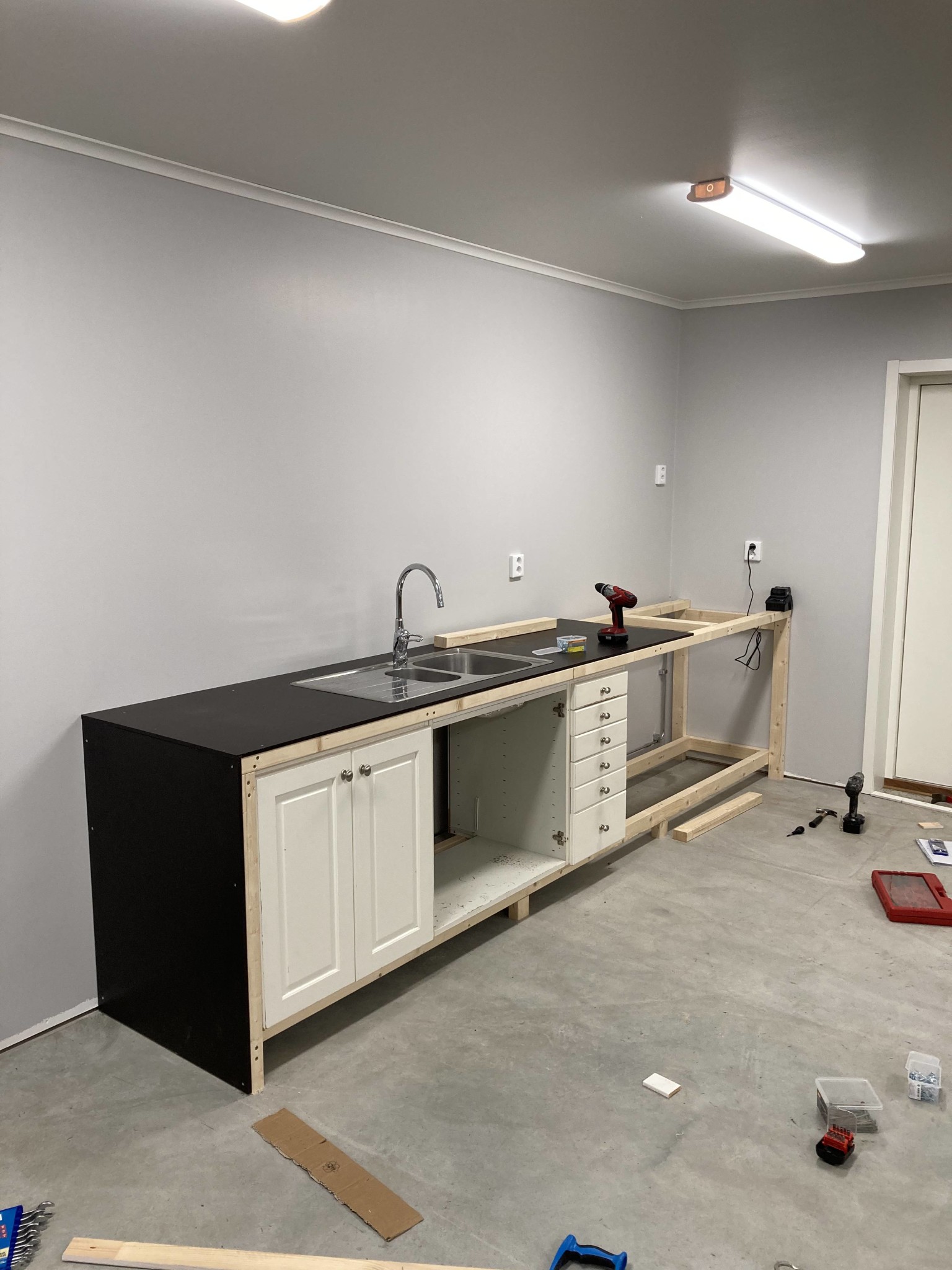

Började i helgen bygga en arbetsbänk i garaget, där jag tänkte lägga i en diskho också. Diskhon är begagnad, och jag undrar lite i hur jag bäst ska fästa den i bänkskivan som är 11 mm tjock.
Tips tas tacksamt emot. Bifogar lite bilder nedan. Jag tror att hon egentligen är tänkt att fästa i en bänkskiva som är typ 30 mm tjock men jag är inte så haj på att bygga, än :rolleyes:
Bänkskivan ska alltså vila på "ramen" av 45x70, sen gör jag hål och lägger ner hon.
Frågan är alltså hur jag bäst fäster hon i 11 mm-skivan, eller om jag ska bygga något utöver för att fästa i?
Limma?
Dom "clips" som sitter i hon är delvis hela, så några såna verkar gå att återanvända (begriper dock inte riktigt vad dom ska fästas i)

taggarna på clipsen ska ligga an mot underkant bänkskiva och man spänner fast de med skruvarna ,troligen är clipsen avsedda för 30 mm tjock skiva
Jo det är det jag misstänkte.
Hur göra? Kan man köpa nya clips för tunnare skiva? Eller så kan jag göra skivan tjockare just där clipsen ska klämma åt? Underifrån alltså
Tror det börjar formeras en idé i min hjärna nu :thinking: återkommer med resultat (om det blir bra)
Det fick bli klossar av överbliven golvlist att sätta mellan.
