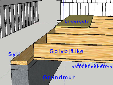

Frågar er experter ifall det är OK att fasa ur golvbjälkar 20mm och lägga upp dom på syllen?
Har bytt syll och gjutit upp grundmuren några cm för att jämna till den.
Tänker nu lägga dit en 195x45 syll. Golvbjälkarna har dimensionen 170x45.
För att få golvet i önskad höjd så behöver jag fasa ur golvbjälkarna 20 mm innan jag lägger upp dom på syllen, är sånt ingrepp OK att göra?
Finns det kanske något annat smartare sätt att fästa golvbjälkarna på?
Kanske finns det några balkskor av något slag som fungerar i dylikt fall?
Tackar på förhand :D
/beppe
PS.
Bifogar en bild som visar hur golvbjälkarna möter syll och grundmur.
DS
  • Illustration av golvbjälkar placerade på en syll ovanpå en grundmur med ett undergolv ovanpå samt markering av frästa spår.

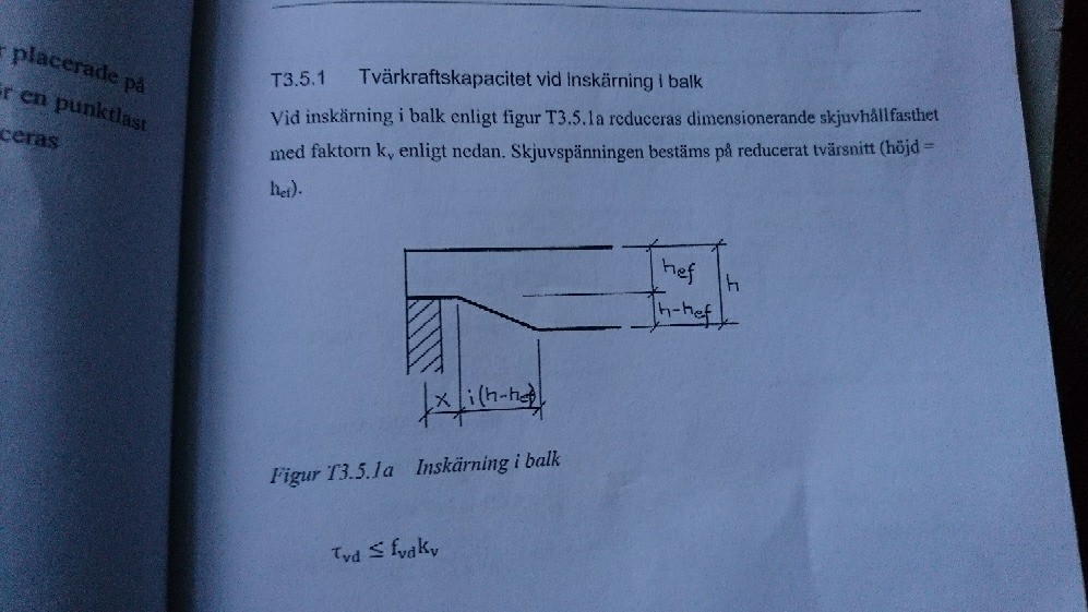

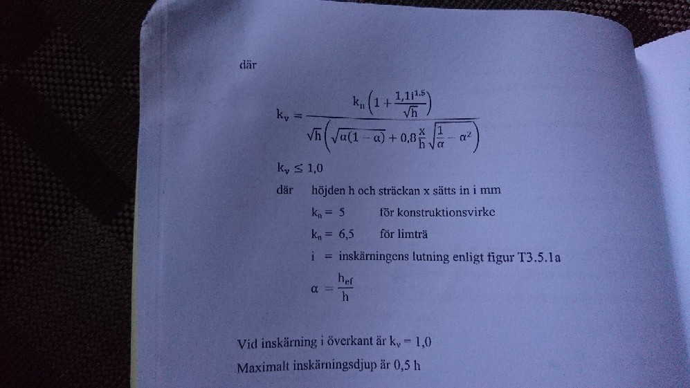

Enligt eurokoden är det ok.
Beräkningen är för inskärning i undersida balk.
Teknisk ritning av inskärning i balk med formler och dimensioner från en bygghandbok.
Sida ur teknisk manual som visar formler och ekvationer relaterade till inskärning i balk enligt eurokoden.

Jag tycker inte det är en hållbar linje. Om man inte har tillgång till eurokoderna, inte kan räkna ut tvärkraften, inte vet vad skjuvspänning är, då är det en bättre tumregel att aldrig jacka ur på undersidan. I synnerhet eftersom det alltid går att ordna ett ordentligt upplag. De råd man ger på Byggahus måste vara enkla och begripliga.
Det är väl därför Ts frågar, och får här svar att det är ok, både erfrenhetsmässsigt ok ur beräkningssynpunkt.
Nej, TS får inget riktigt svar. En rak injackning, som TS önskar göra, är inte samma sak som den som beskrivs i Eurokoden. Dessutom vet vi inte spännvidden, lasten och om därför 45x170 är ett rimligt val.

Rummet i fråga är 4,5 x 3,2 meter så spännvidden är inte stor, hela bjälken blir 4,5 meter med en bärlina vid 2250 mm
Det känns inte som att det skall vara någon fara för hållfasthet eller att konstruktionen skall säcka ihop men det skadar ju inte att fråga.
"i=1" för 90graders urjack, finns även i eurocode

De senaste uppgifterna förändrar mycket. Med en faktisk spännvidd på 2,25 m är 45x170 (om det är C 24) en överdimensionering. Då går det bra att jacka in 20 mm i 90 grader eftersom även 45x150 skulle klara jobbet.
