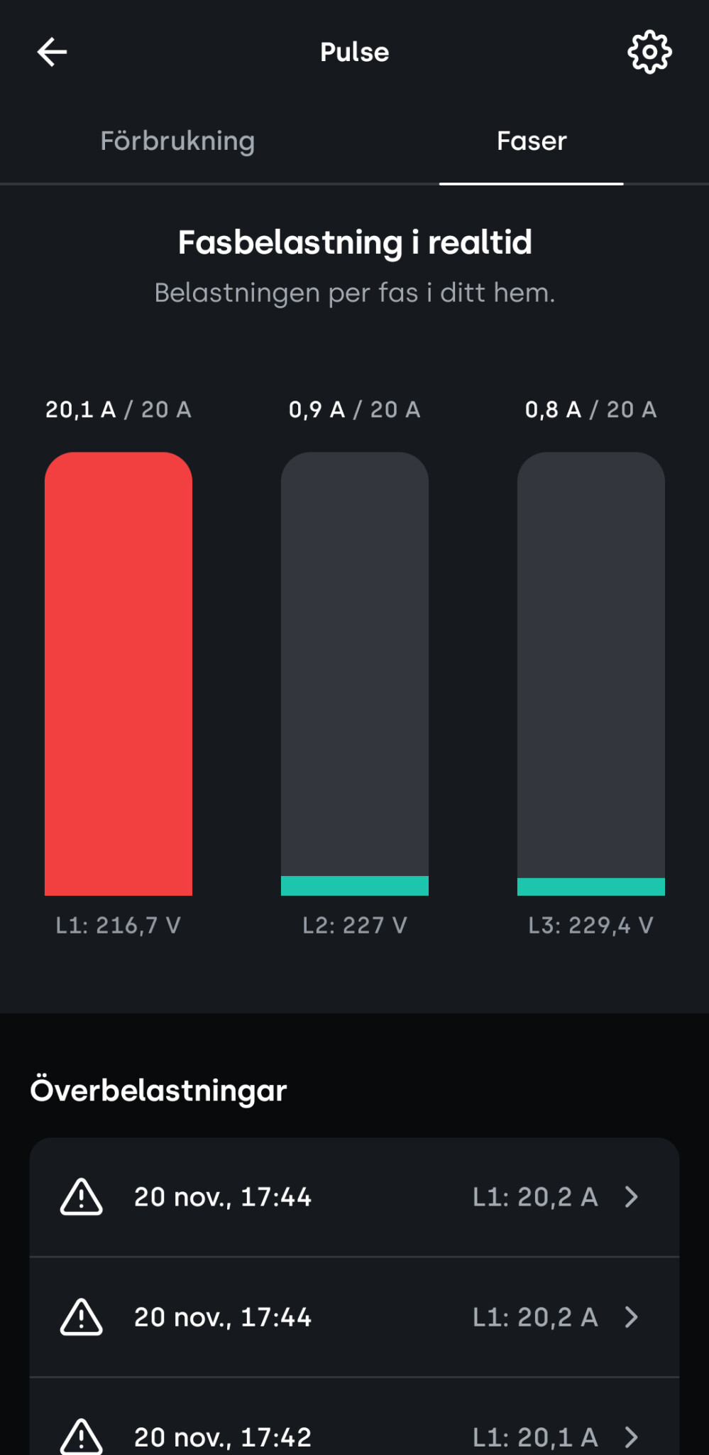

Hej! Vårt hus byggdes färdigt 2024 och vid eletricitetsfeågan sa de att 20A skulle räcka gott och väl i ett modernt hus (inklusive elbilladdare)
Ända sedan vi flyttade in har det vart konstant överbelastning nästan över vinterhalvåret och ibland även under somrarna.
Det är således värmepumpen som står för mycket av belastningen. Detta resulterar i att när bastun, ugnen, tvättmaskinen eller billaddaren är igång enskilt eller i kombination sker en överbelastning. Vågar knappt köra bastun på vintern.
Bifogar ett foto men det är inte alltid så ensidigt. Ofta brukar åtminstone 2 vara fyllda och inland alla 3. Oftast är det enstaka ampere över gränsen och som mest är den på ca 26 (dvs 6A över). Jag har lastbalanseraren på i Tibbers inställningar
Min fråga är ifall det är något som kan vara farligt? Måste något göras åt det? Är detta vanligt?

Om det oftast är två (samma två) som överbelastar kan du ju se om du kan flytta något till den tredje fasen för att jämna ut belastningen lite.
Är det korta stunder och du inte brukar ha problem med att huvudsäkringar löser är det ingenting att oroa sig för. Det skall vara dimensionerat så att en säkring löser innan det blir farligt vid överlast.
Har du någon effektvakt? Med vilken effekt laddar du bilen? Jag tror att billaddare och bastu är två saker som man måste tänka sig för innan man använder samtidigt. Ugnen kan också vara ganska elak. Vad gäller enfaslaster kan man eventuellt flytta runt dem för att få en jämnare belastning. Men du nämner flera stora förbrukare. I något läge måste man börja tänka sig för vad man använder samtidigt. Eller skaffa en effektvakt som kan stänga av valda förbrukare vid överbelastning. Eller möjligen säkra upp.

Ja, som du säger behöver man tänka på det en extra gång men samtidigt är det ofta värmepumpen som är igång plus en av de övriga. Jag laddar bilen på natten enbart. Bastun och ugnen har vi inte igång samtidigt. Osv.A Avemo skrev:Är det korta stunder och du inte brukar ha problem med att huvudsäkringar löser är det ingenting att oroa sig för. Det skall vara dimensionerat så att en säkring löser innan det blir farligt vid överlast.

Men som du säger kanske det är lugnt såvida inte proppen går regelbundet, vilket den heller aldrig gjort. Jag får bara notiser i telefonen från tibberappen. Bilen laddas med under 11kw effekt. Tror den drar ned effekten något när det blir för mycket. 8-10kw möjligen.
Ber om ursäkt, jag vet inte vad en effektvakt är rent tekniskt. Är det den lilla "p1"dosan jag kopplade in i elskåpet?
En undran jag har är ifall det är dåligt över tid? Att det så småningom, utan förändringar i användnning, blir ett problem pga trötta säkringar? Funkar det så?

Effektvakt är funktionen att automatiskt dra ner belastningen när man får för hög belastning.
Detta har typiskt utförts genom att man har mätspolar på inkommande elledningar, och som slår av eller dämpar en stor last, men kan numera även ske genom en dosa på p1-kontakten (HAN-porten).
Denna stora last är typiskt en värmepump/elpanna, ev även varmvattenberedare, och i normala fall är det den enda lasten man reglerar ner eftersom det dels är den största lasten dels den som är bäst att reglera eftersom kortvarig dämpning av värmen inte märks pga. husets tröghet. Så alla bättre elpannor har eller är förberedda för detta, och det är normalinstallation.
Notera att effektvakten är medvetna om att säkringarna tål kortare överlaster, så att man tillfälligt mäter 21A på en effektvakt för 16A behöver inte betyda något.
Jag skulle gissa på att allt är lugnt, men om du får problem med säkringar som löser ut så kan det hända att en marginell nerdragning av effektvaktens strömgräns i elpannan kan behövas, en del effektvakter jag stött på har varit lite för optimistiska.

Noterar när jag läser tråden.
1. Någon säkring har aldrig löst.
2. Tibberappen larmar, då kollar du belastningen och ser överlast. Då drar du slutsatsen att det är konstant överlast.
Min slutsats är att du lider av informationsöverlast. Utan tibber-appen hade du inte haft något problem 😀.

Låter helt rimligt. Notifikationerna är av och jag håller utkik efter eventuella proppar som går. Tack!M Mellanbarn skrev:Noterar när jag läser tråden.
