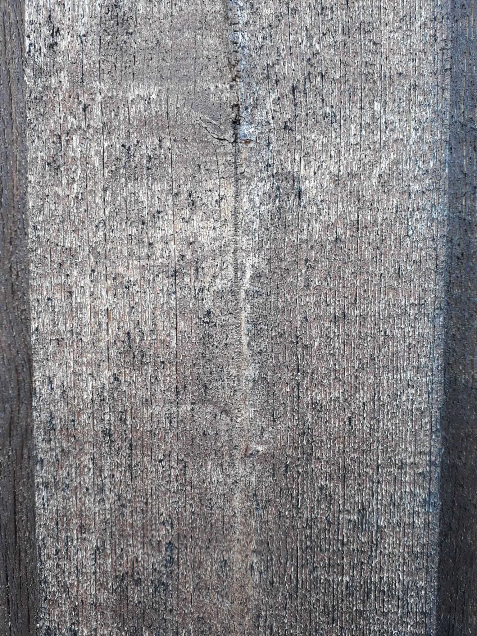

Behöver lite tips, vi har en fasad som inte målats på 40 år...
Den är målad med lasyr och vi tänkte måla med lasyr igen och behålla samma kulör.

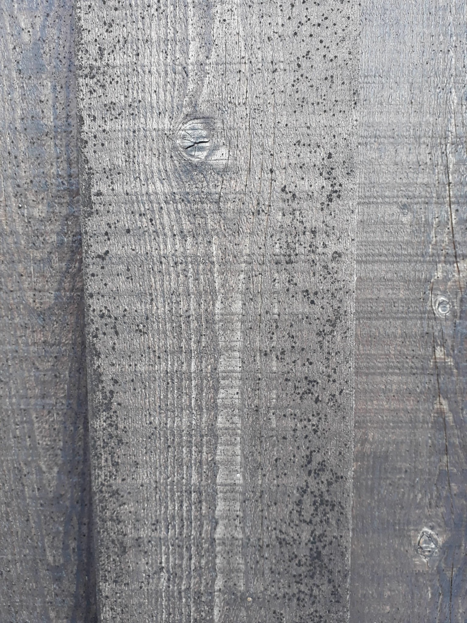

Det finns ju en del mögelprickor framförallt på norra sidan.
På södra sidan är yttersta lagret av träet ganska mjukt, men under det är det hårt virke (inga rötskador etc).
Fått väldigt olika anbud av målerifirmor.
Förslag jag har fått:
- tvätta (inkl mögeltvätt), tvätt med rent vatten + måla med lasyr 2ggr
- borsta hela fasaden med stålborste + måla med lasyr 2ggr
- slipa hela fasaden med slipmaskin (?) och + måla med lasyr 2ggr
Mina funderingar:
- Mögeltvätt låter inte så dumt, men (förmodligen) högtryckstvätt med vatten efteråt?
- Borsta av allt som sitter lite löst låter ju inte så dumt
- Slipa hela fasaden känns ju lite overkill.
Hur skulle ni göra?

Det bör nog borstas med stålborste, om det finns mjukt material. Sedan vore det nog bra med en mögeltvätt också. Man skall undvika högtryckstvätt, det trycker in vatten i träet.

OK, så arbetsmoment blir då:
1. fasadtvätt + tvätta med rent vatten (?)
2. borsta med stålborste
3. måla 2ggr med lasyr
är det i rätt ordning?
Eller först borsta och sedan tvätta?
Läs några tester på mögeltvättmedel innan du bestämmer vilket du ska köpa. Många gånger funkar vanligt handdiskmedel bättre än dyra specialpreparat.

Nu kanske det redan är för sent. Men använd aldrig diskmedel som tvättmedel innan målning. Du kan eventuellt använda diskmedel som underhållstvätt, men som sagt ovan inte innan målning.
Varför?
/C
Diskmedelsrester och färg är inga bra kompisar. Man måste skölja bort diskmedlet innan, vilket man gör genom att skölja med vatten tills man faktiskt skäms. Så mycket vatten går det åt för att bli av med resterna.
loka1
Jag hade testat med Japes prickfri först
fukta fasad (spruta vatten), spraya på medlet, borsta in, låt verka 1-2 dygn, tvätta av med underhållstvätt eller målningstvätt och se hur det ser ut efteråt.
Tack för upplysningen. Det här forumet är för bra!! Tusen tack :-)
Det var inte för sent, vi har inte börjat med fasadmålningen än.
