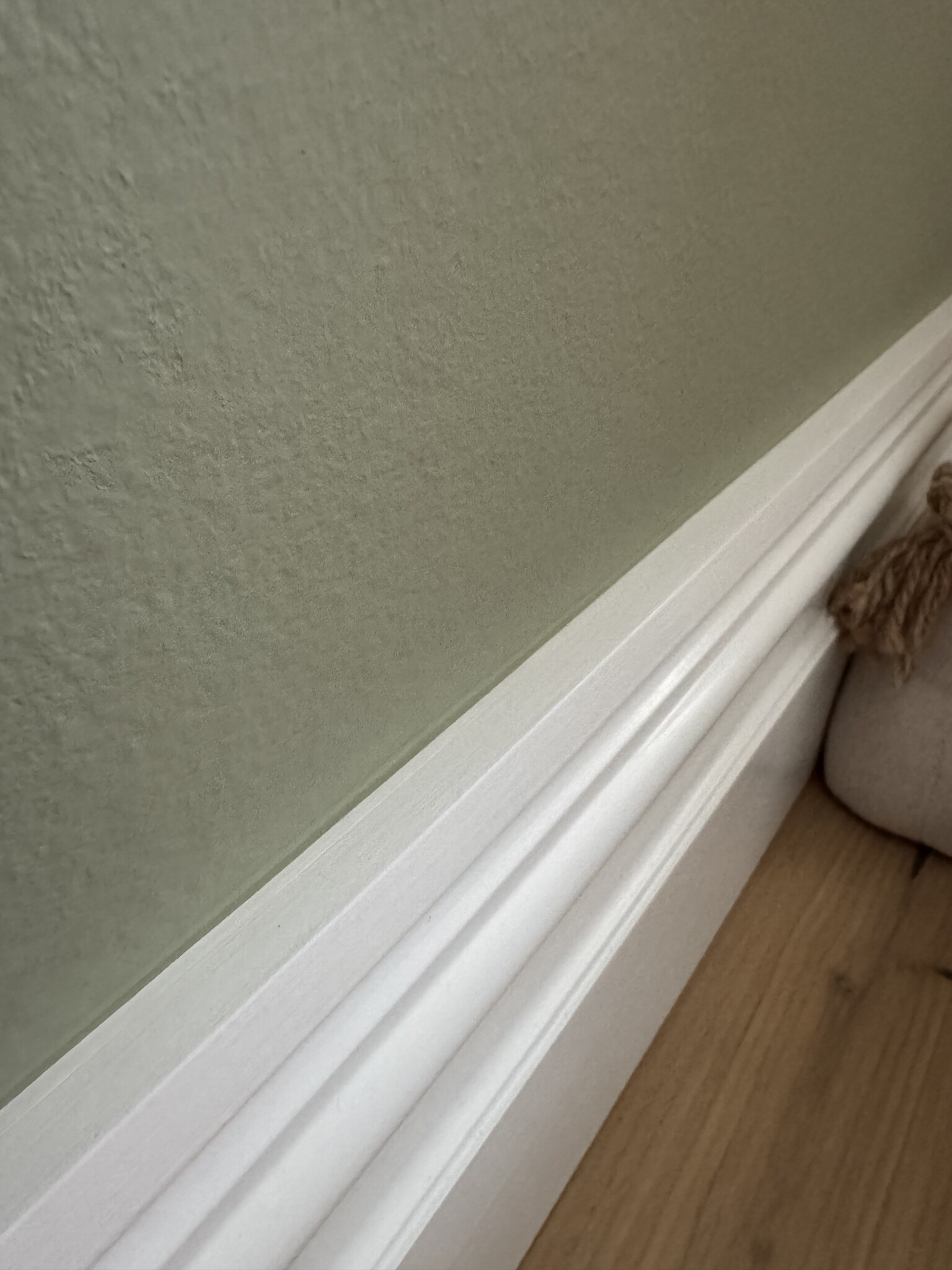

(Se bifogade bilder)
Ena bilden är där fogen är precis nylagd, den andra är när allt är klart, den tredje är när ingen fog alls har lagts.
Mitt problem har då varit att färgen har inte härdat ordentligt till fogen så på vissa ställen när jag ska maskera listerna för att måla väggarna så riskerar färgen hänga med på vissa ställen.
Jag tycker inte dina krav på slutresultatet är så ovanliga, men jag skulle inte göra som du för att komma dit - känns som att det går att göra i annan ordning och ta något moment på frihand med samma slutresultat.
Vad skulle du göra annorlunda som kan motverka mitt nuvarande hinder? Är öppen för nya idéer som ändå ger samma resultat 👍 Det är första gången man renoverar så man har lärt sig mycket under processens gång.MathiasS skrev:
