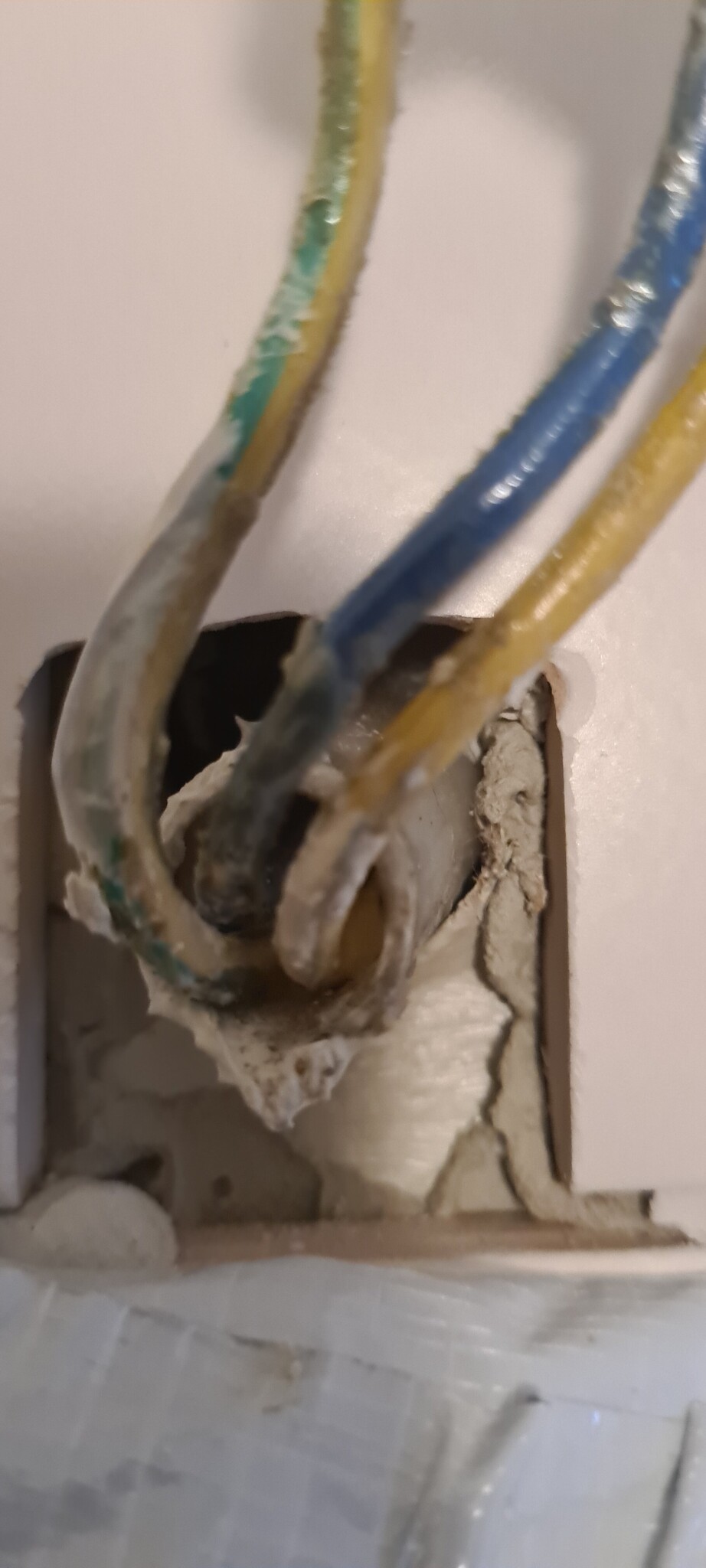

Är det nån som vet varför fasen är gul?
Är det lagligt? Gula och blå elanvändningar sticker ut ur ett uttag i väggen.
Tändtråd?
Erikjesper
Är installationen en äldre installation så är det ok. Både gul och grön FK användes på i alla fall 80-talet. De färgerna togs sedan bort för att minska förväxlingsrisker med den grön/gula jorden. Det skulle kunna vara en tändtråd på bilden.
Willmanh och 1 till
Är det inte en tändtråd?
Erikjesper
Såklart.....Det är en tändtråd från brytare.
