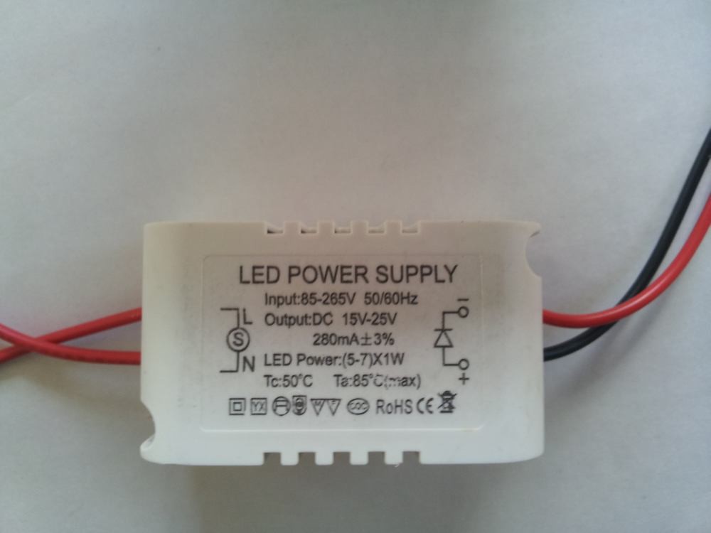

Har köpt en bunt 5w led downlights från kina och tänkte göra som alla andra, koppla in dom mot en Jollyn (maxi).

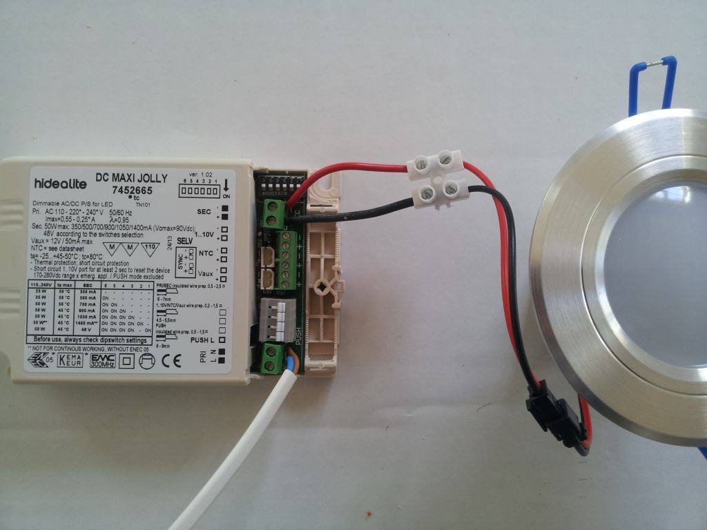

Nu har jag fått Led-lamporna och de lyser finfint med den medföljande skräp-trafon. Så jag klippte helt sonika bort den medföljande trafon på en en av lamporna och försökte koppla in Jollyn. Jag kopplar in fas och nolla på Jollyn, plus och minus från sekundärsidan till led:en men inget händer. Jag har tänkt köra med 1-10Vs potentiometer men ville först kolla att saker och ting funkar, så jag tänkte att jag borde kunna testa push-knappskoppling genom att helt enkelt kortsluta mellan PUSH och N, men inget ljus.
Tänker jag fel? Inte helt lätt att tolka den minimala instruktionen som medföljer Jollyn (fontsize 2pixlar typ)
Det som oroar mig lite är att det står 280mA på kina-trafon men Jollyn går ju bara att sätta på 350 som minst, men vad jag har förstått av andra så ska inte det vara några problem? Hur felsöker jag?
Please help!

Det stod utmärkt på kina-trafon att svart skulle vara plus, men man kanske inte ska lita på deras märkning? Riskerar man att skada led-lampan om man kopplar fel?

Bild på din inkoppling...

Här kommer bild på kina-trafon och min inkoppling...
Tror du ska bygla fasen till PUSH-ingången.

Du menar att kortsluta mellan PUSH och L?
Har provat att dra en tåt däremellan, men inget händer....
Ja, det hade du redan provat ser jag nu. Du har också mätt upp 80 V med lampan inkopplad vilket tyder på avbrott eller fel polaritet. Du kanske skulle prova att vända polariteten så att den stämmer med färgerna, och prova med en lampa som du inte redan har provat sönder... :)
Hurra, hurra!
Polariteten was the shit, lampan tändes efter bygling mellan push och L. (skönt att den inte var trasig heller)
