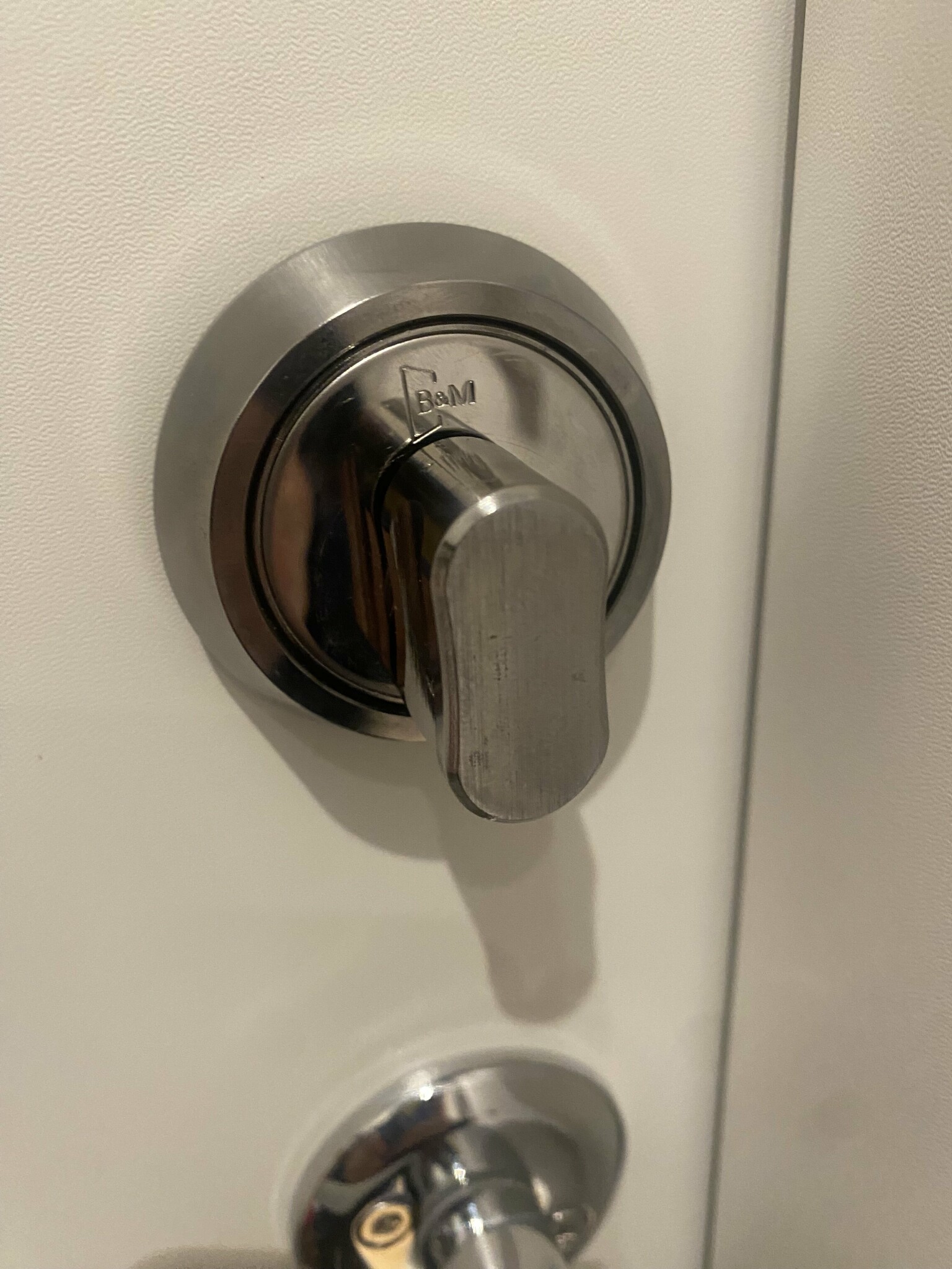

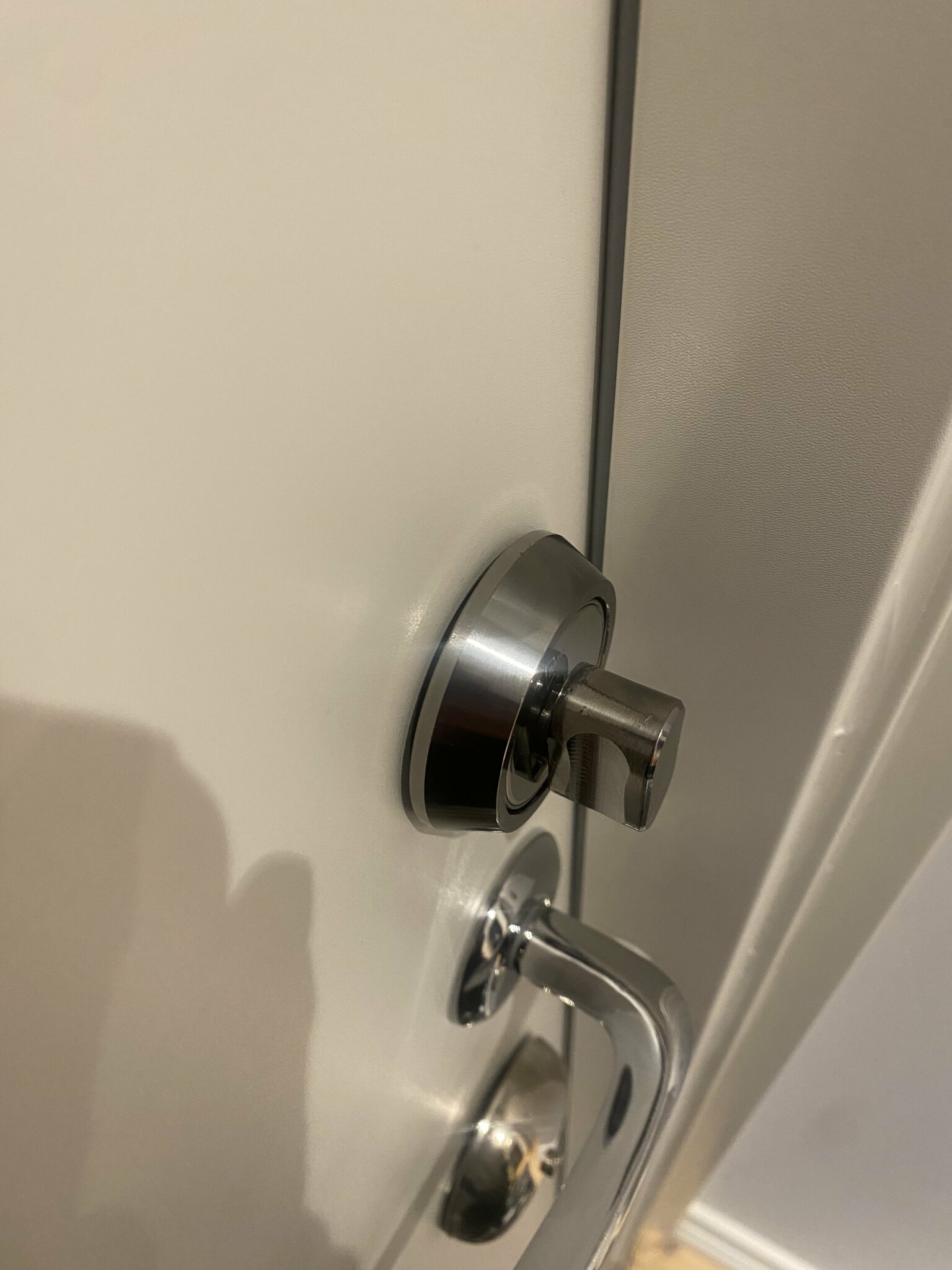

Jag försöker få bort cylinderringarna från ytterdörrens lås. Den ena ringen får jag ut cirka en halv cm men sedan kör den fast och går inte att skruva länge. Den på utsidan av dörren får jag inte att flytta sig över huvud taget.
Vad gör man???
Vad gör man???

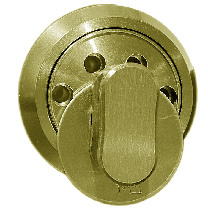

Det är nog NoWay vredcylinder med en dekal som döljer skruvarna.
Lossa vredet och peta bort dekalen sedan ska skruvblockeringarna borras.

Ser ut att vara följande låsvred,
https://www.beslagsgrossisten.se/vr...ädrande-mtäckplatta-komplett-mring-13-mm-krom
Sitter det inte en liten skruv någonstans på yttre ringen?

https://www.boyesen-munthe.no/knappvrider-2272fpr32mm-mring-13mm-mreturfjær-mdekkplate-msfkr-
Det ser ut att sitta en skruv bakom greppet som eventuellt kan lossas om man vrider greppet.
