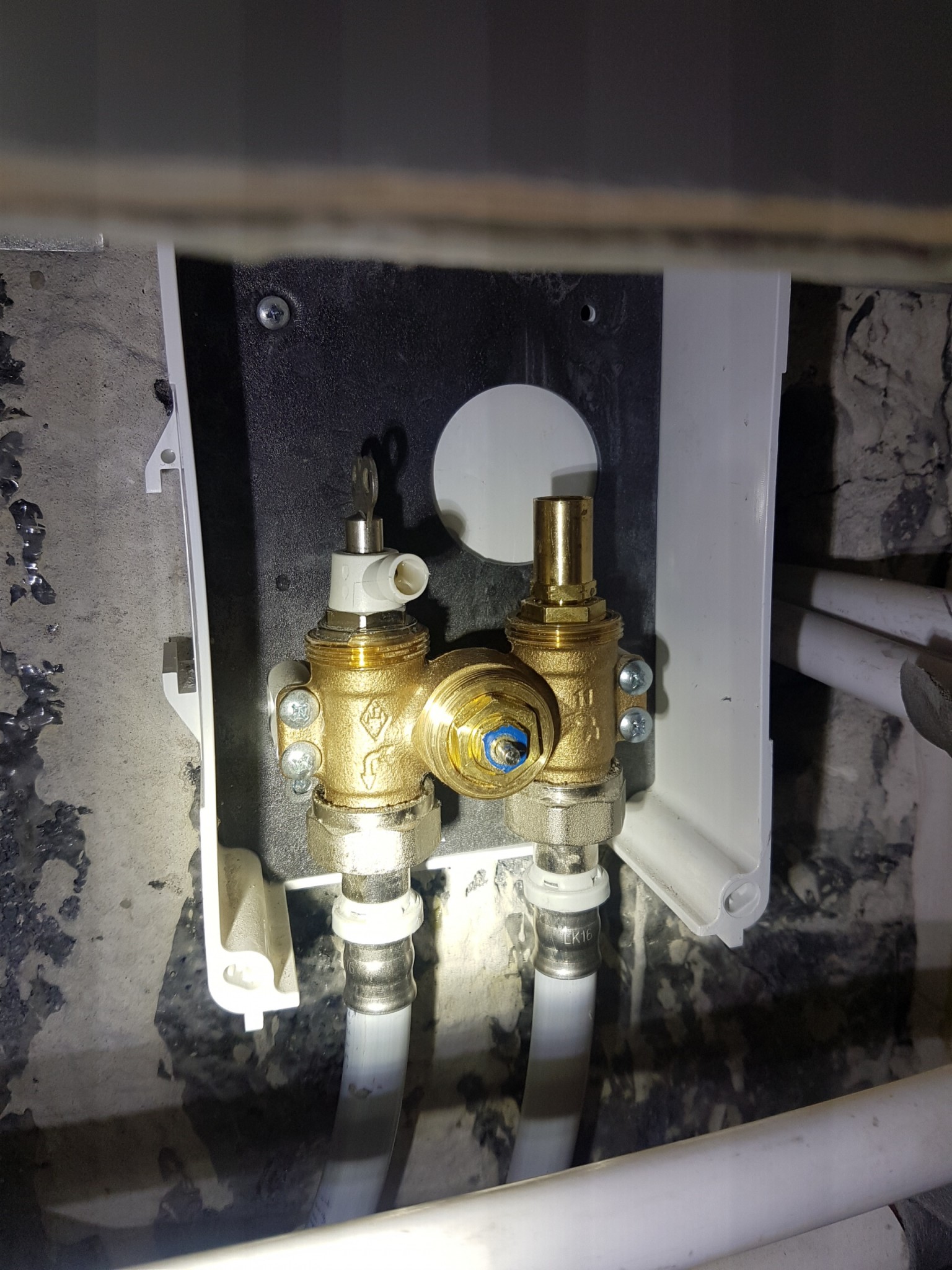

Någon som har koll på hur man luftar ett golvvärmesystem med en TA-MULTIBOX K-rtl. Det kommer inget varmvatten på slingan utan det stannar vid stammen i t-kopplingen som leder fram till multiboxen. Det sitter en luftningsnippel där jag luftar men vara får ut vatten. Känns som att det ändå borde vara luft i systemet eftersom jag har värme på radiatorn som sitter på samma stam?
På bilden har jag plockat loss termostatvreden.
Några förslag?
Öppen TA-MULTIBOX K-rtl för golvvärmesystem med avtaget termostatvred och synlig luftningsnippel.
Har du en membran-exp.tank kopplad till slingan?
Kolla trycket i denna.
B
Ja det finns ett expansionskärl där jag har kollat att trycket ska vara tillräckligt. För närvarande 1,2 bar.
Mvh Carl
Och cirk. Pumpen fungerar? .........
B
Ja eftersom jag har bra fart på radiatorn i rummet bredvid. Men om det är luft i systemet. Hur får jag då ut den? Ska båda termostaten vara fullt öppna?
Bara att trycka på en slang på nippeln sen ner med slangen i ett avlopp eller spann och öppna luftaren och fylla på systemet tills allt är ute
