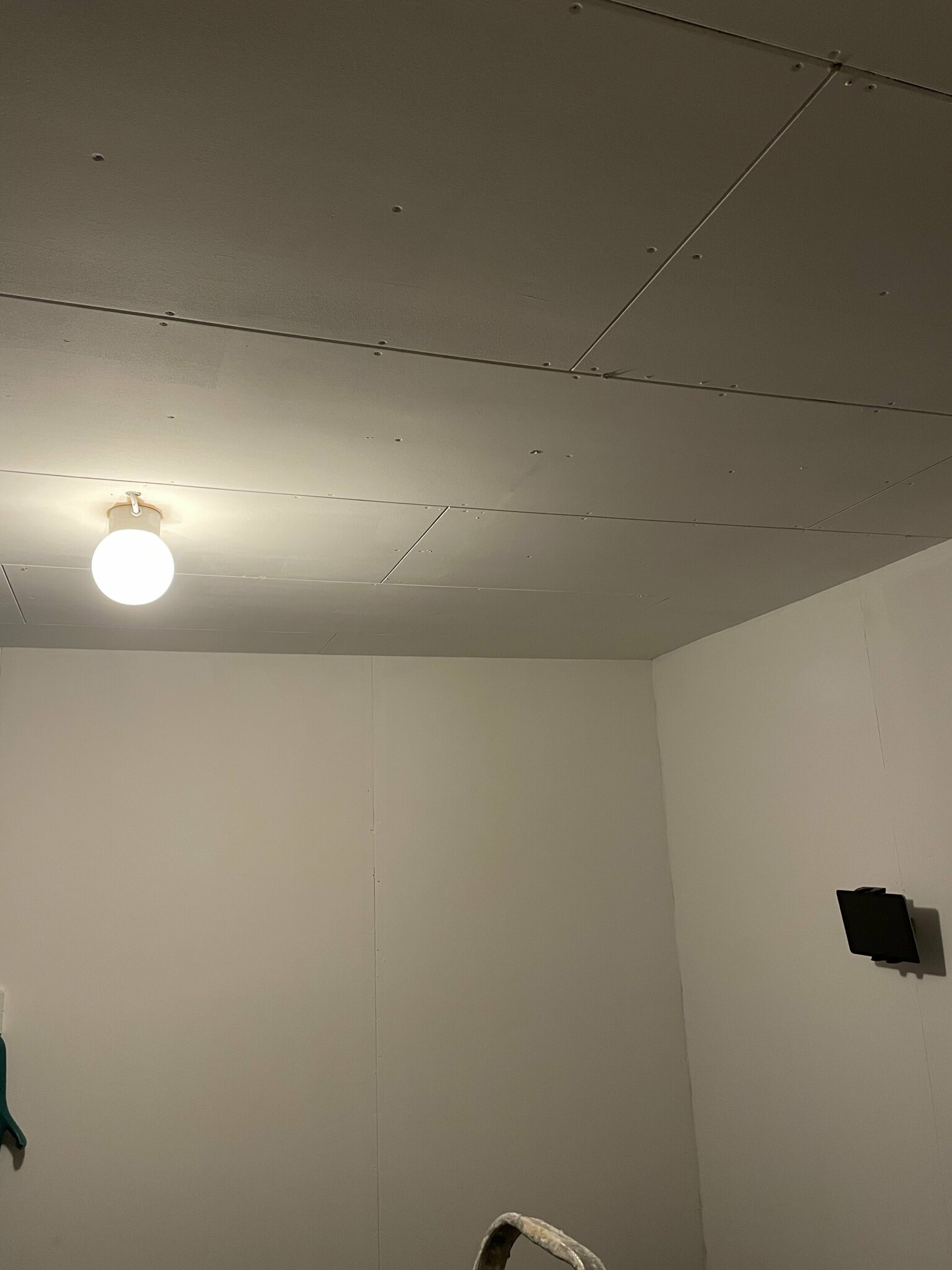

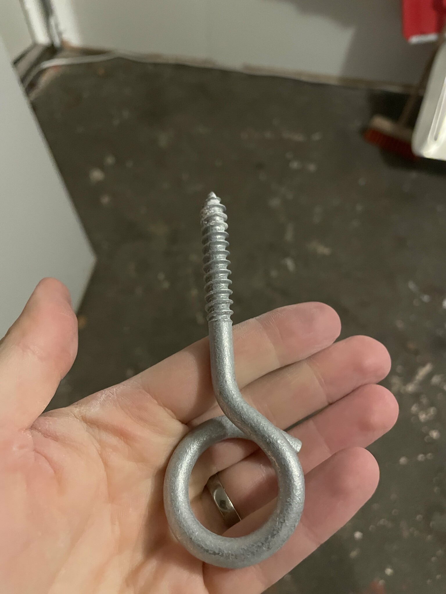

Hej! Vill fästa en trapetskrok i vårt garagetak, bestående av gipsskivor och stålreglar. Vi ska hänga upp ”ringar” till barnen. Hur hade ni gjort? Kanske något annat än en trapetskrok?
Uppskattar tips!
  • Tak i garage av gipsskivor med synliga stålreglar. En lampa hänger i taket, relaterat till uppsättning av trapetskrok för barnens "ringar".
  • En hand håller en silverfärgad trapetskrok mot en suddig bakgrund, lämplig för att hänga upp gymnastikringar i taket.

Även för barn känns stålregel extremt klent, jag tror helt enkelt inte att det är en vettig idé. En väldigt lång krok kanske kan skruvas genom gipsen och in i takstolen eller skruva ner gipset och kortla med en rejäl träregel.
