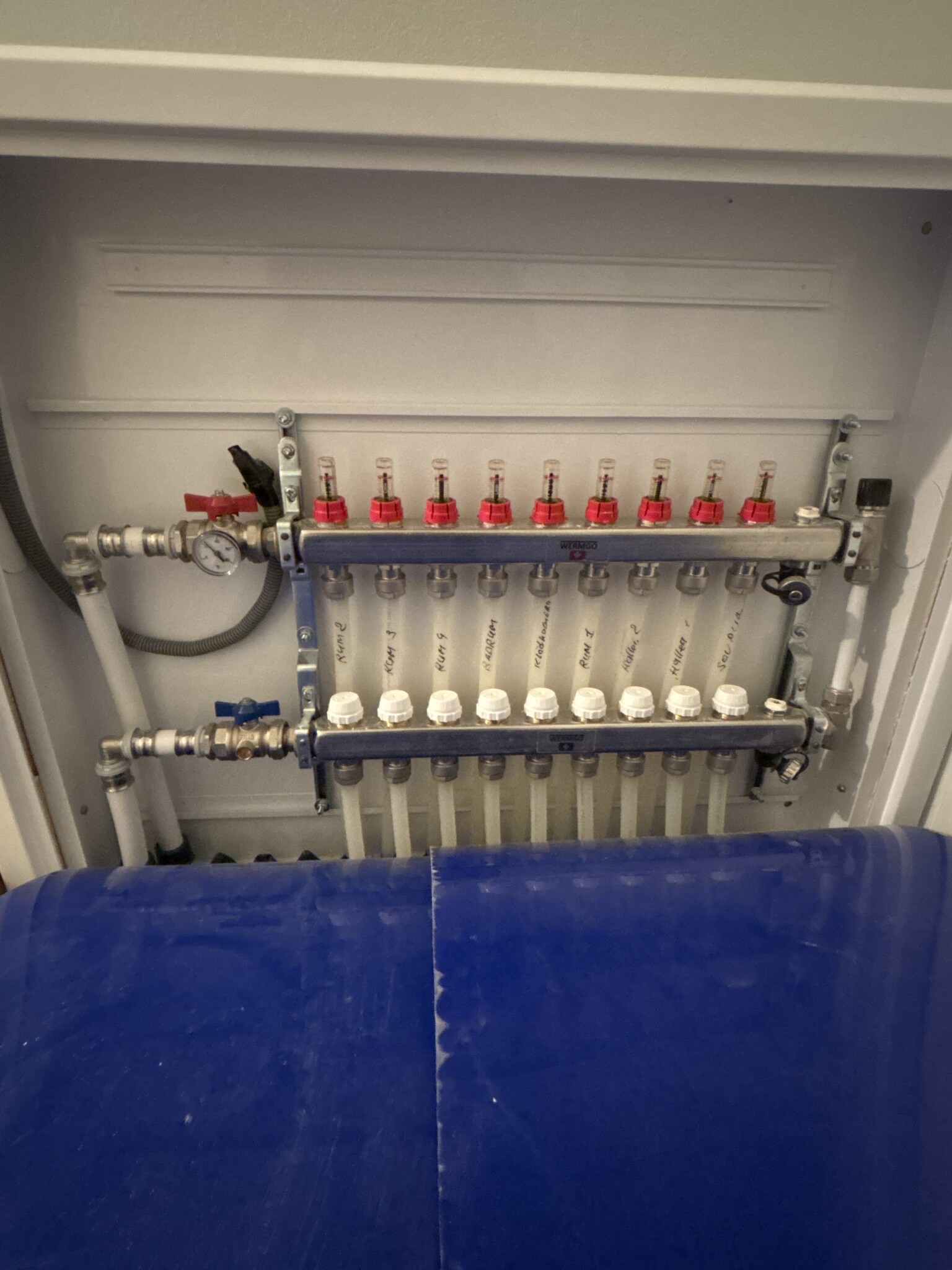

Nybyggt hus med vattenburen golvvärme på både planen. På bv, är slingorna ingjutna och på öv ligger den i bjälklaget.
Får inte till värmen i alla rum.
Två på bv kalla och på öv är några rum kalla.
VP är en Comzortzone RX65.
Referenstemp Interpols i bo är 22 grader.
Hittar inte framledningstemp och returen i vp’n men ser på tempgivare vid fördelarna i de två skåpen att det kommer fram 22 grader.
Fördelarna har inga ställdon och heller ingen styrning på dessa för individuell justering av temp/rum.
Finns ingen shunt installerad. Gissar VP har den inbyggd.
Vad behöver jag göra?

Först å främst, är alla slingor ordentligt spolade så att luften är borta från slingorna?
För det andra, är slingornas flöden injusterade på fördelarna?
Är det ungefär samma längd på slingorna som tillhör fördelaren på bilden? Flödesindikatorerna visar ungefär samma flöde på alla, å flödet är nära 0 liter/minut ser det ut som.
Shunt behöver du inte ha. Vattnet tar lättaste vägen så förmodligen räcker inte flödet till för de rum som är kalla. Du får justera in flödet på varje slinga, börja med att höja upp framledningstemperaturen lite och ställ alla slingor på maxflöde, börja sedan strypa in flödet i det varmaste rummet och gå vidare med varje slinga så du får önskad temperatur i rummen.

Är framledningen 22c vid fördelaren så skickar din panna inte ut någon värme.
Allt är uppmärkt med vilket rum men har inte koll på vilket som är rum1-4 osv… 🙄
Han har även justerat värmen..svarat: ” jag har mixtrat lite med framledingstemperatur (värmekurva) och manuellt ställt in det och det har funkat bra”.
Funkat bra duger inte tänker jag..

Injusterade flöden. Ja du.
Nej längden är olika. Kortaste slingan är till samma rum. Längsta är rum 9 meter bort. Huset är 15 meter, fördelaren sitter 4 meter in nästan rakt över fördelaren och VP på bv.
0 liter/minut. Det är nivån i glaset man tittar på?
Temp på givaren i fördelaren visar 25 inte 22 ser jag nu

Om du skruvar upp framledningstempen på pannan tillfälligt så den skickar ut iallafall 30 c så kan du känna med händerna på rören vilka som är varma/kalla och därigenom identifiera vilka rum dom går till.

Hur justerar jag flödet? Med locket på varje slinga? De som byggt har märkt upp rören m resp rum, men vet inte vilka som går vart. Badrum är det enda man kan anta går dit.

Det räcker om du skruvar upp önskad rumstemp till typ 24c. Pannan justerar själv upp framledning.D digg75 skrev:
Tips, börja INTE skruva på flöden i slingor ännu, det är lätt att gå bort sig, särskilt om du inte gjort det innan. Om du ändå inte kan hålla dig, skriv ned varv du justerar så du iallafall kan komma tillbaka till ursprungspositioner.
Du justerar flödet på tilloppet, jag tror du behöver ta bort de röda kåporna för att kunna justera flödet.D digg75 skrev:

TS vet inte ens vilka slingor han ska justera, du är för många steg fram 👍 25c i framledningen känns knappt i ett golv, det är mycket möjligt att Ts har flöde i alla slingor men inte känner det eller det inte ger tillräcklig värme.surris skrev:
Jao, kan väl hålla med. Men skrev tidigare att TS först skulle höja framledningstempen och sen justera efter behov.I InsidersUnited skrev:
Kör värmekurva 3.I InsidersUnited skrev:Det räcker om du skruvar upp önskad rumstemp till typ 24c. Pannan justerar själv upp framledning.

Att det bara är 22⁰ i framledningstemperatur vid fördelaren när det är 25-27⁰ ut från värmepumpen kan bero på att cirkulationspumpen går på låg hastighet, troligen är hastigheten inställd på auto, å det kan göra att det blir alldeles för lågt flöde för att fungera med golvvärme.
Golvvärme vill ha högt flöde på vattnet, difftemperaturen på varje slinga bör vara 3-5⁰.
Så börja med att kolla vilken hastighet cirkulationspumpen går på, å ställ upp den på 70-80%.

Cirkulationen på pumpen står på 88%Demmpa skrev:

Rumsfaktor 2.0
Höjt Referenstemperatur från 22 till 24.
Gjort det förut en gång på test. Bv blev för varm medans öv inte alls lika.
Fyllt på vatten i tanken. Låg på 0,8 bar nu 1,4
