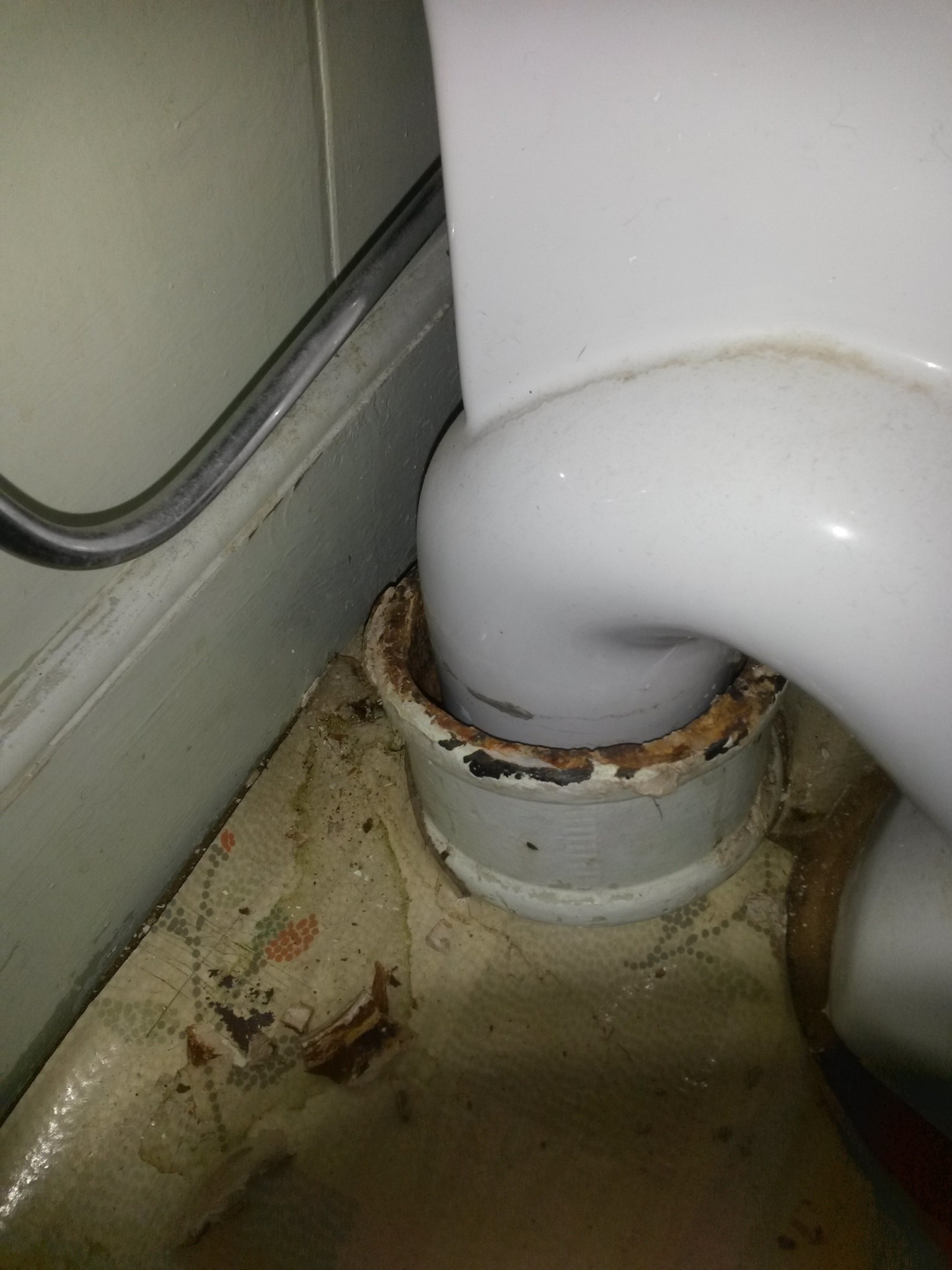

Följdfrågor, det är ett gjutjärnsavlopp som var av modell större, den där o-ringen av vit mjuk plast jag köpte (muff?) var för liten och iirc var det den större av två modeller. Jag har sanitetssilikon, kan jag täta med det?

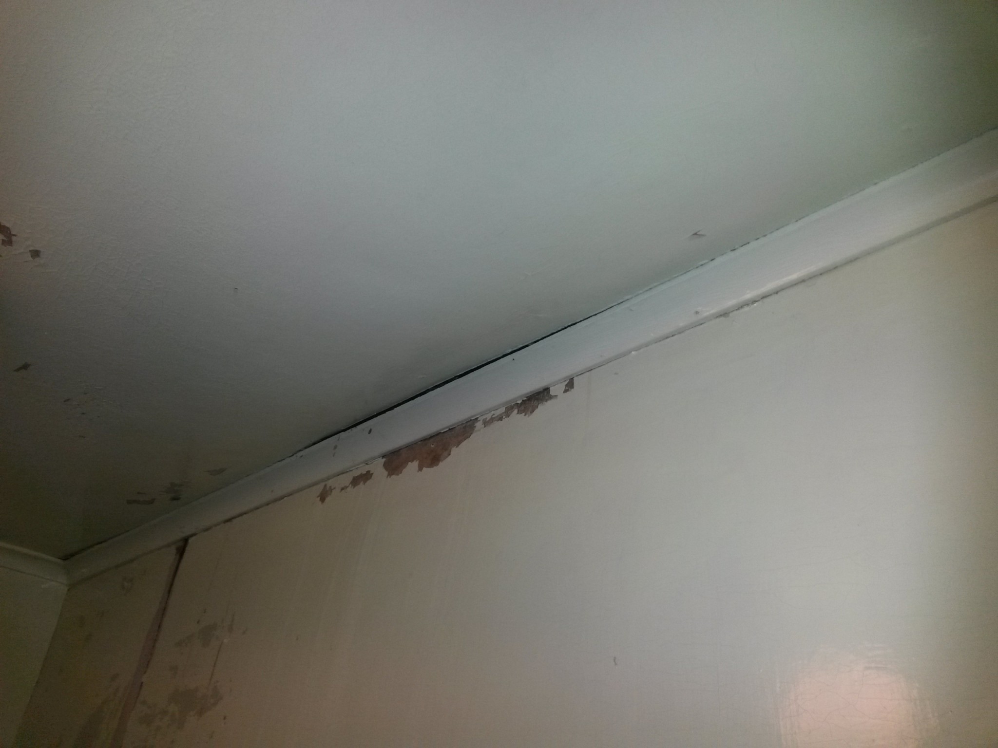

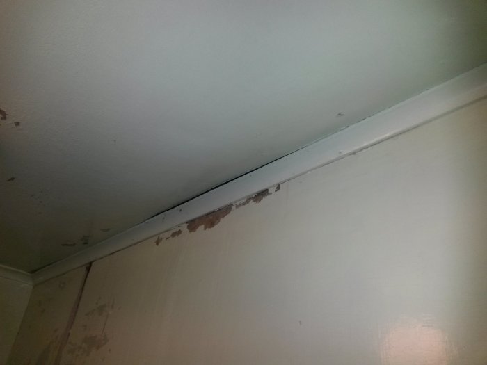

Sitter det taklist där spånet trillar ner? Kanske går att ta bort den och sätta en gummilist bakom och sen sätta tillbaka taklisten. Ser ju bättre ut än tejp.

Använd latexfog och täta sprickan med. Till avloppet behöver du någon form av muff. Kolla med VVS handlare.

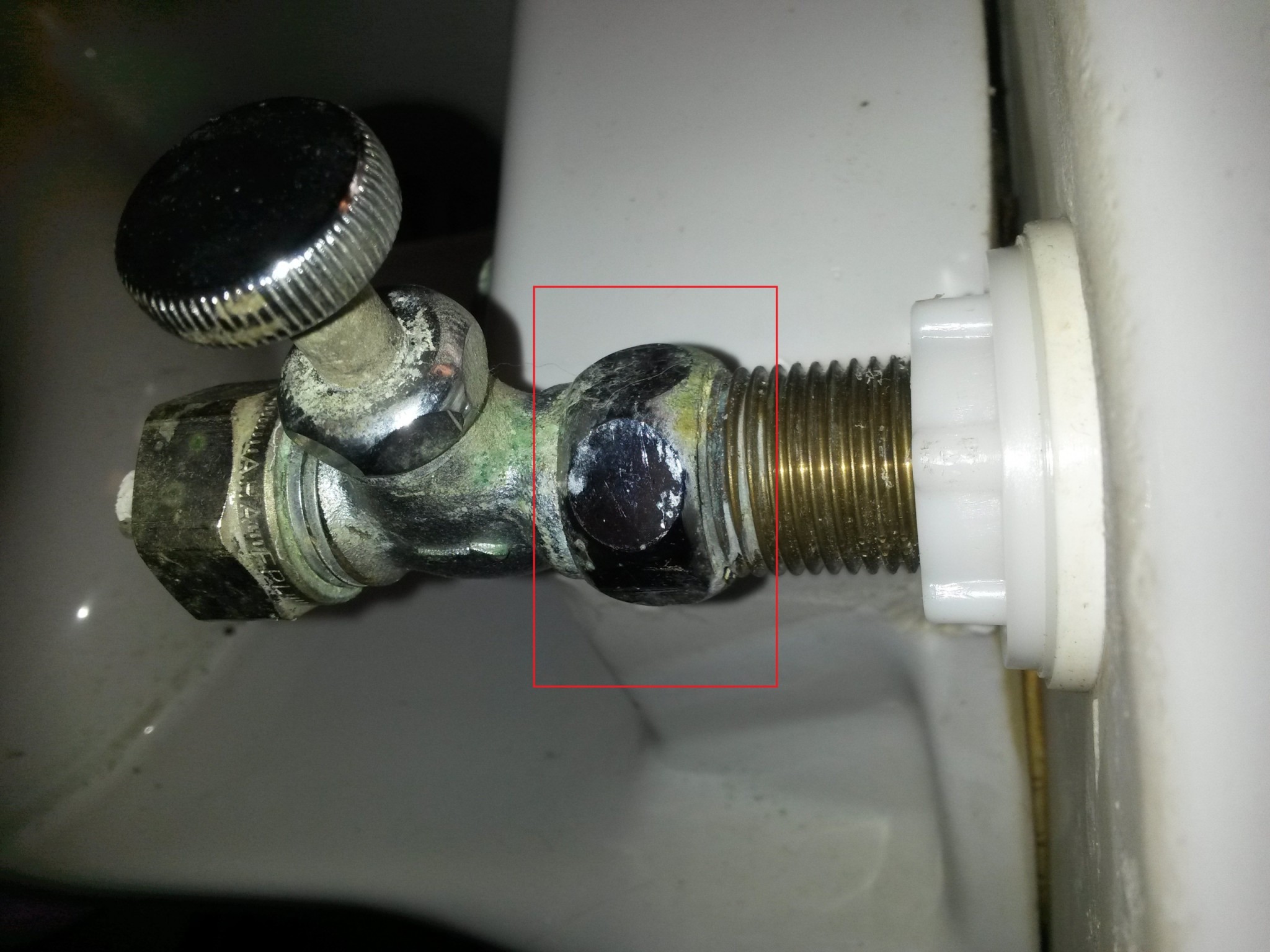

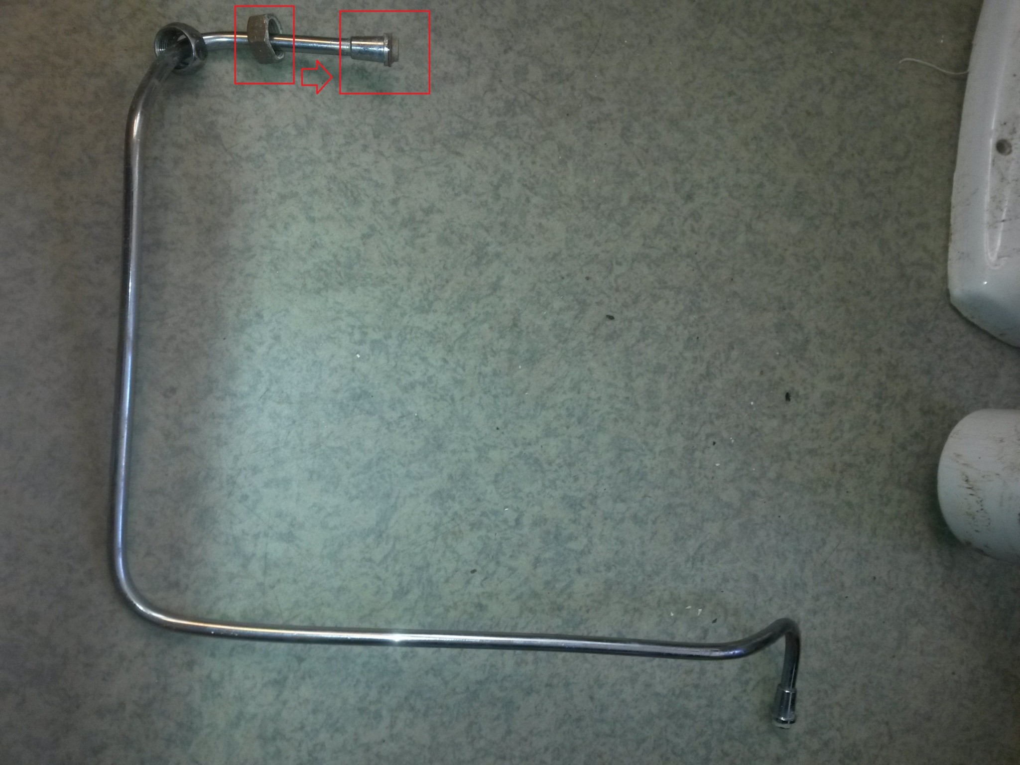

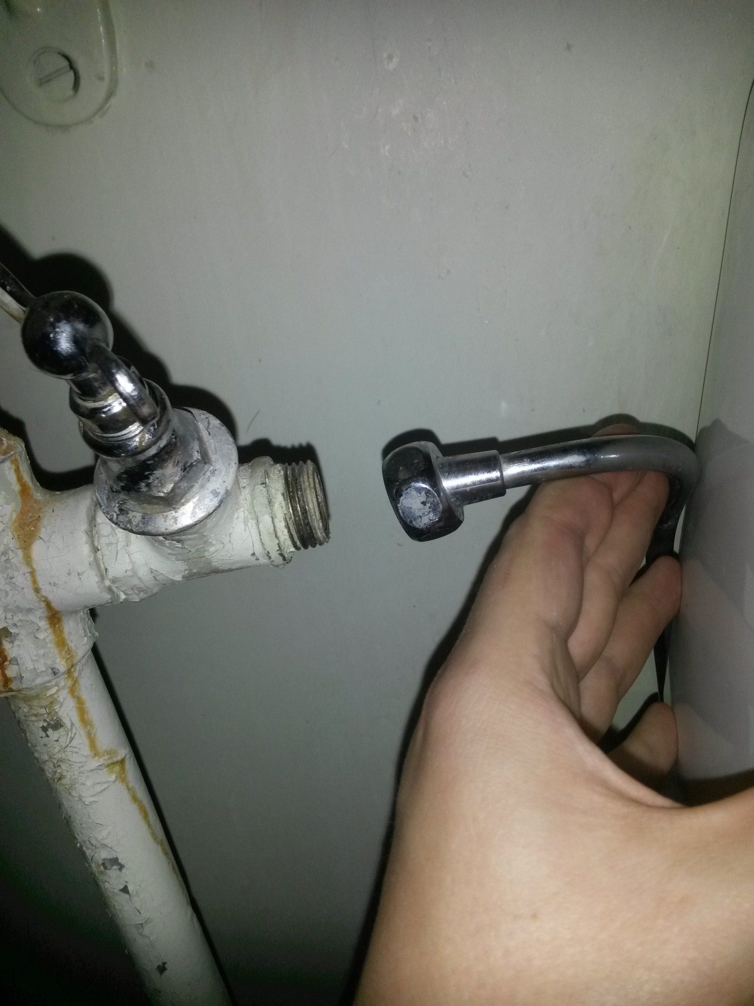

Här är bilderna. Första bilden är muttern på baksidan/undersidan, andra bilden är röret jag ska koppla dit (och sen koppla in vattenledningen till). Bilderna blev snedvridna i Paint, höger -> uppåt. Första gången jag använder upload här, hoppas det inte blir fel, annars lägger jag upp och länkar från den egna webservern.

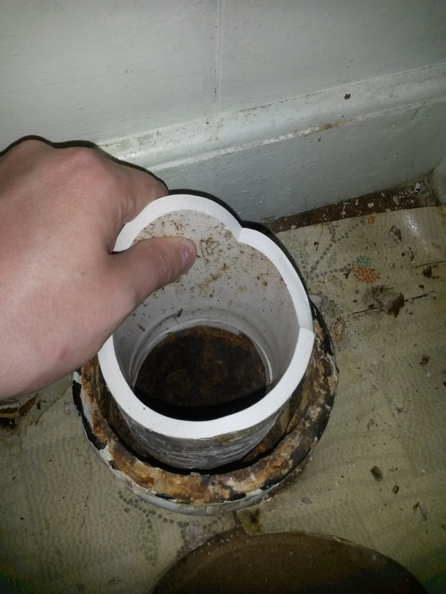

Bild på gjutjärnet (som ja, av allt att döma åtminstone har börjat rosta invändigt):
Jag har testat spola osv med gamla toaletten ett dussintal gånger, allt fungerar som det ska (dvs ingen översvämning på bottenvåningen). Jag räknar med att byta ut alla rör osv när det väl är dags, jag försöker alltid göra något till "100%" när jag väl utför ett arbete. Detta inkluderar öppna upp taket mot vinden och se till att allt ser rätt ut och korrigera ev. fel, vilket fungerar bra iomed att toaletten är vägg-i-vägg med ett överdimensionerat kök jag övervägar stjäla lite kvm från för att få plats med dusch osv, och då blir nästa naturliga renoveringsprojekt köket.

Gällande taklisten, här är en bild:
Springan är en dryg halvmeter. Som synes är en halvmeter brun tejp inte direkt en estetisk förfuling. Toaletten är en riktig krigszon och kommer primärt bara användas om alternativet är att göra det i brallan. Edit: Taket buktar, dålig vinkel men man borde se. Vilket kan vara anledningen till springan. Det är inte en fråga om mycket läckage, vi snackar om 1dl spån per halvår eller liknande.

Den där muttern är förhoppningsvis inte tätad med någon lin/tejp/lim eller dylikt alls, för då har man gjort fel. Muttern är av typen "lekande" och har som enda uppgift att trycka avstängningsventilen mot röret. För tätningen står en fiberpackning mellan ventilens plana ända och rörets plana ända. Ska du ändå byta toalettstolen så byter du lämpligen ventilen också, så låt den sitta och montera en ny avstängningsventil. Lossa halvkopplingen på röret in i ventilen istället, alltså muttern till vänster i bild.
Missade att du håller på och monterar en begagnad WC. Fungerar ventilen så kan den väll i så fall få sitta kvar? Lossa istället halvkopplingen i andra ändan och du ska finna en gängad rörända under den. På den gängan passar förmodligen de befintliga kopplingarna på ditt begagnade rör, i alla fall efter vad som går att tyda ut av bilderna. Det ser ut som någon slags halvkoppling för R15-gänga på dom också.
Inget av detta ska tätas med lin, tejp eller lim. Dessa kopplingar är liksom den inkommande ledningen tätatde med plana packningar.
Att sätta en skiftnyckel/fast nyckel på själva ventilhuset, med skaftet på motsatt sida av skruvratten som mothåll och en annan nyckel på muttern för lossning av muttern, är också en möjlig variant.

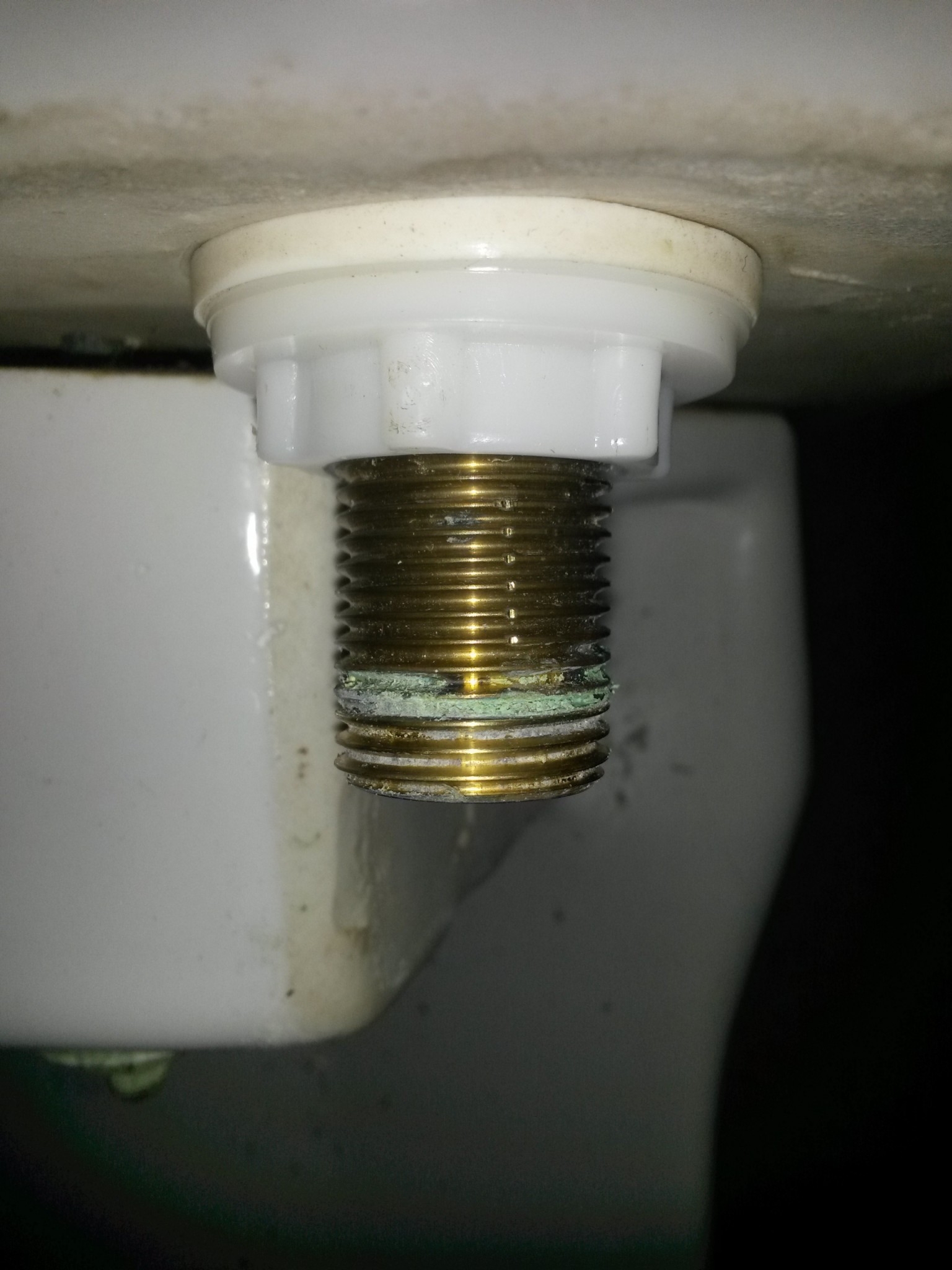

Tack PNO, ditt inlägg gav mig modet att lägga undan kvinnohänderna och testa ett par mans händer. Gick loss utan problem.
Det var det där kletet som fick mig tro att det var linolja på den. Man ser intrycket från tången mitt på skruvgrejen.
Fick även fast det böjda röret som syns i andra bilden i tråden, och placerade ut toaletten. Så här ser glipan ut, hade det varit lite mer hade jag nog tvekat med sanitetssilikonet:

Anledningen till att jag ville skruva av ventilen på den "nya" toalettstolen var för att om jag kopplade på röret på ventilen hade den hamnat för långt ner. Nu är den placerad "högre upp" från golvet så jag kan koppla in den i kallvattensventilen som är placerad bredvid, men storleksskillnaderna på toalettstolarna gör att den inte räcker hela vägen:
Jag tror det är dryga 35-40mm för att nå hela vägen fram, finns det så korta förlängningsrör? Eller vad är det jag behöver köpa? Som ni ser i fotona är det inte direkt den vackraste toan, så ju billigare desto bättre då varje krona är nästan bortkastade pengar på den hålan. Kanske kan jag böja röret bakom toalettstolen (se bild 2 för referens)? Är det en rörböjjare jag behöver köpa då? Räknar med att jag kommer behöva en så kommer köpa en förr eller senare i vilket som.

Du måste ha en WC-manschett mellan toalettstolens rör och gjutjärnsavloppet. Jag tror att manschetter för gjutjärnsrör är ungefär 145 mm i diameter, men det finns 125 och 110 också (ungefärliga mått ur minnet). Smörj manschett och rör med fett.
Får måtta imorgon bitti, men misstänker isf att det är 145mm jag är ute efter. Ska ringa runt och se om det finns någon handlare i närheten som har någon på lager, för även fast jag är okej med att silikona så känner även jag att det är bäst med en muff. Behöver nog kisla bort lite rost och isoleringsrester från gjutjärnet också.

Toaletten som fanns på plats hade inte en muff, den körde med någon form av stelnad isolering (gulaktig). Det var därifrån jag fick idén att om DET har fungerat sen 70-talet (dvs upp till 46 år) måste bannemej sanitetssilikon fungera i 2-3 år högst.
