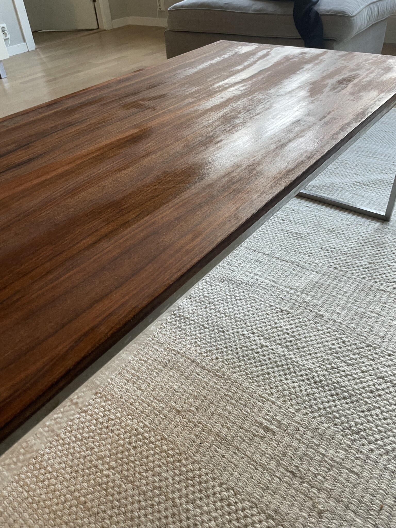

Jag slipade och behandlade ett massivt bord i valnöt. Jag gjorde misstaget att olja in det två gånger (eventuellt var jag slarvig med att få bort överskottsolja..) jag slipade ner det igen och oljade in tunt lager på nytt men blev samma resultat. Det verkar som trät är mättat nu. Någon som har tips på hur det går att få fint igen?!
  • Massivt bord i valnöt med oljeglidningar på ytan, eventuellt övermättat, står på en ljus matta i ett rum.
Slipa av igen så att det blanka försvinner, olja tunt och torka noga med en trasa? Att det är mättat är ju bra. Det blanka är nog att det ligger en oljefilm kvar på. Den vill man få bort innan den härdar.
