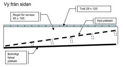

Vi ska bygga träterass på vårt svagt lutande tak (ca 1 cm/m) till sommaren. Efter samråd med en byggnadsingenjör kommer terassen att reglas upp med 45 x 195 som ska vila på det befintliga yttertaket av plåt. Taket är okej och läcker inte.
Men, som en extra säkerhet mot framtida takläckage funderar jag på lägga in ett nytt plåttak, nedsänkt mellan de nya reglarna som terassen ska vila på. Plåttaket kommer därmed att ligga dolt under terassens golv och fallet på det nya taket kommer att bli ca 6 cm/meter (se bild).
Är det smart, eller är det bara korkat? Tacksam för alla synpunkter och aspekter på en sådan konstruktion.
