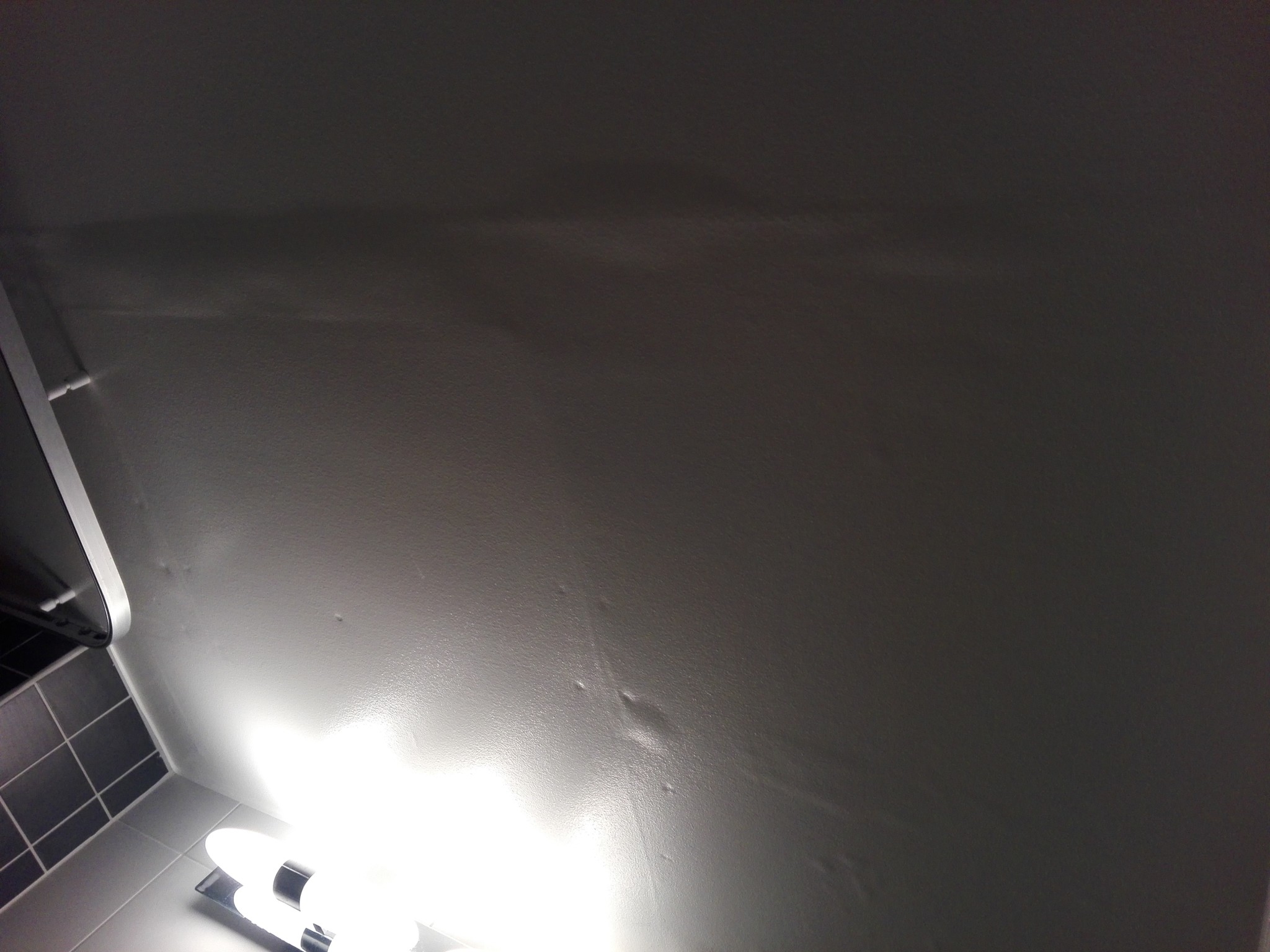

Nu har det kommit bubblor i taket i badrummet, trycker jag på utbuktningarna låter det som att man kramar ur vatten ur en svamp lite grann. I samband med detta har man även renoverat lägenheten ovanför, antagligen har inte det med saken att göra men har klarat mig utan bubblor fram tills nu.

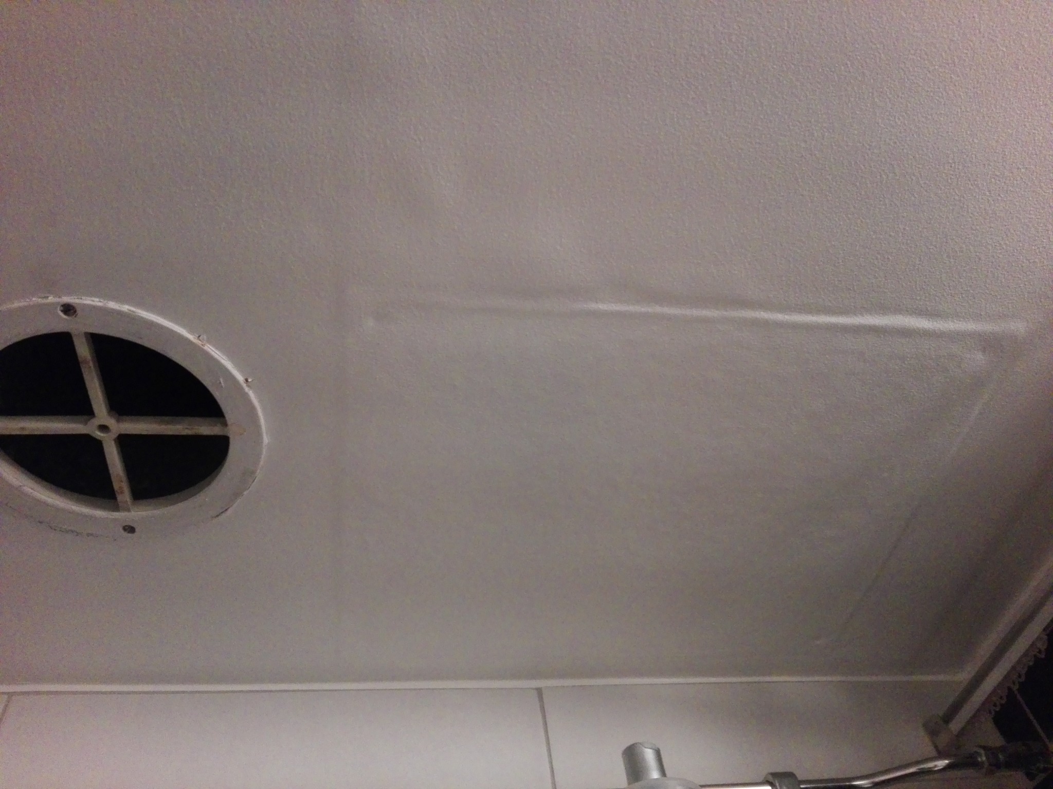

Skulle vilja ha råd hur / gå vidare var ligger mitt ansvar, så länge ventilationen är kass vill jag inte göra något arbete i badrummet. Inspektionslucka trodde jag saknades men nu ser det ju ut som att den är övertapetserad (se bild) om det inte är något annat, mest troligt så blir ju inte flödet bättre och jag tappar möjligheten att köra fläkten sen kanske det är svårt att ta ut den. (den sitter inne i röret långt inne)
2bilder bifogade där en del av bubblona synns dom små inbuktingarna som ser ut som hål är också nya inte sett dom förut.

Gällande fukt i taket så kan det ju vara något skivmaterial som svällt av fuktpåverkan. Endera genom hög luftighet i rummet. Eller genom läckage ovanifrån. Det kan också vara bubblor i färgen. I båda fallen är det föreningens problem och de är faktiskt tvungna att undersöka. Ligg på dem igen, se till att de undersöker problemet ordentligt.

Du säger låter som svamp man kramar ur
Foto bubblor , peta hål med en nål , fota , är oturen framme ( hoppas inte det ) och det skulle komma vatten , så kommer det från ovan , fota all moment du gör
Och gör som Tosse säger

Det konstiga är ju förutomutbuktningarna så finns det även "inbuktningar" ser ut som små hål där färgen eller tapeten har sugits uppåt istället

Får se om jag vågar trycka hål, kanske väntar till måndag och gör det ifall man måste ringa någon akutL Liteavvarje skrev:
Kan inte hända något , du ska ju enbart kolla om det finns vatten där , är inga rör som läcker i taket , då skulle det vara regnrock påelfor12 skrev:
Men det tål att se vad det beror på att det buktar
Är inte inbuktningarna dålig skruvspackling? Sitter de typ var 20 cm i raka rader?
