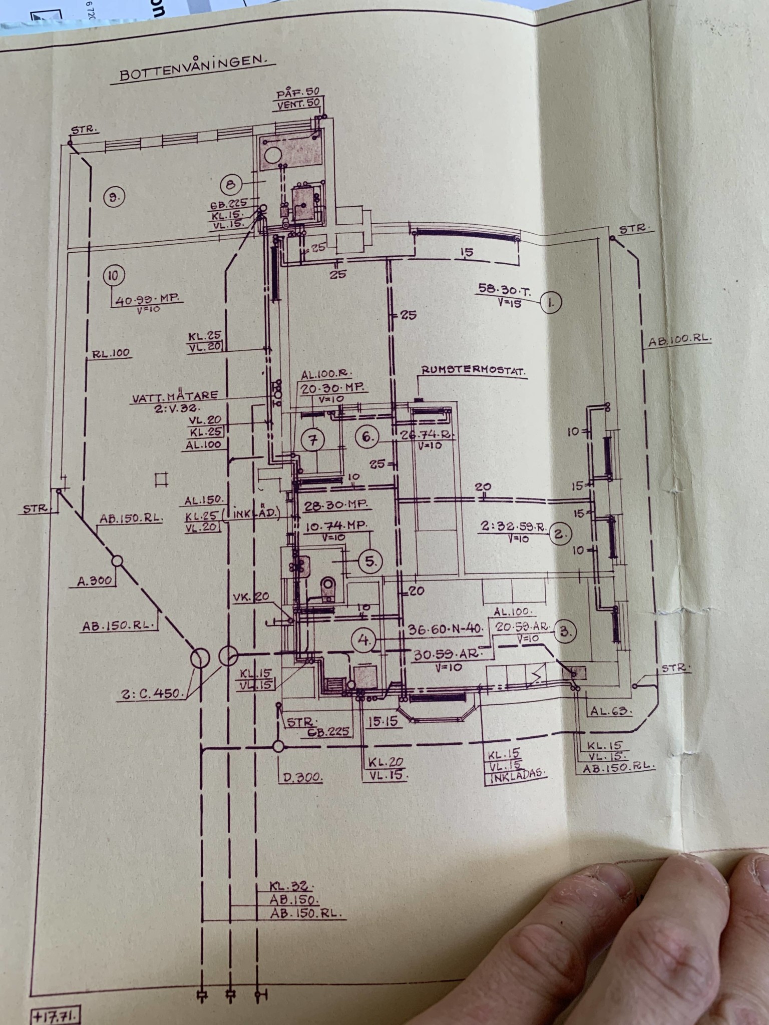

Ska lägga in golvvärme och funderar på en Lk minikretsventil, vilken kräver ett två-rörsradiatorsystem . Jag tror jag har ett tvårörssystem men vill gärna höra era tankar. Se bifogad bild.
/Rasmus
  • Ritning över bottenvåningen med markerade rör och radiatoranslutningar, i ett tvårörssystem för golvvärme.
Ja, det är ett tvårörssystem. Det skulle sannolikt gå att lösa ändå. Men ditt är som sagt tvårörs.
Du har en massa T-kopplingar på värmerören och det tyder på 2 rörs.
Ettrörs då har man ett rör mellan elementen och alla seriekopplade.
Det kan vara flera slingor men det är alltid några efter varandra.
Men det funkar väl för dig, kravet var 2 rörs vilket du har.
Protte
Krilleman
Jag instämmer i ovan skara, enligt ritningen så har du 2-rörssystem! (y)
