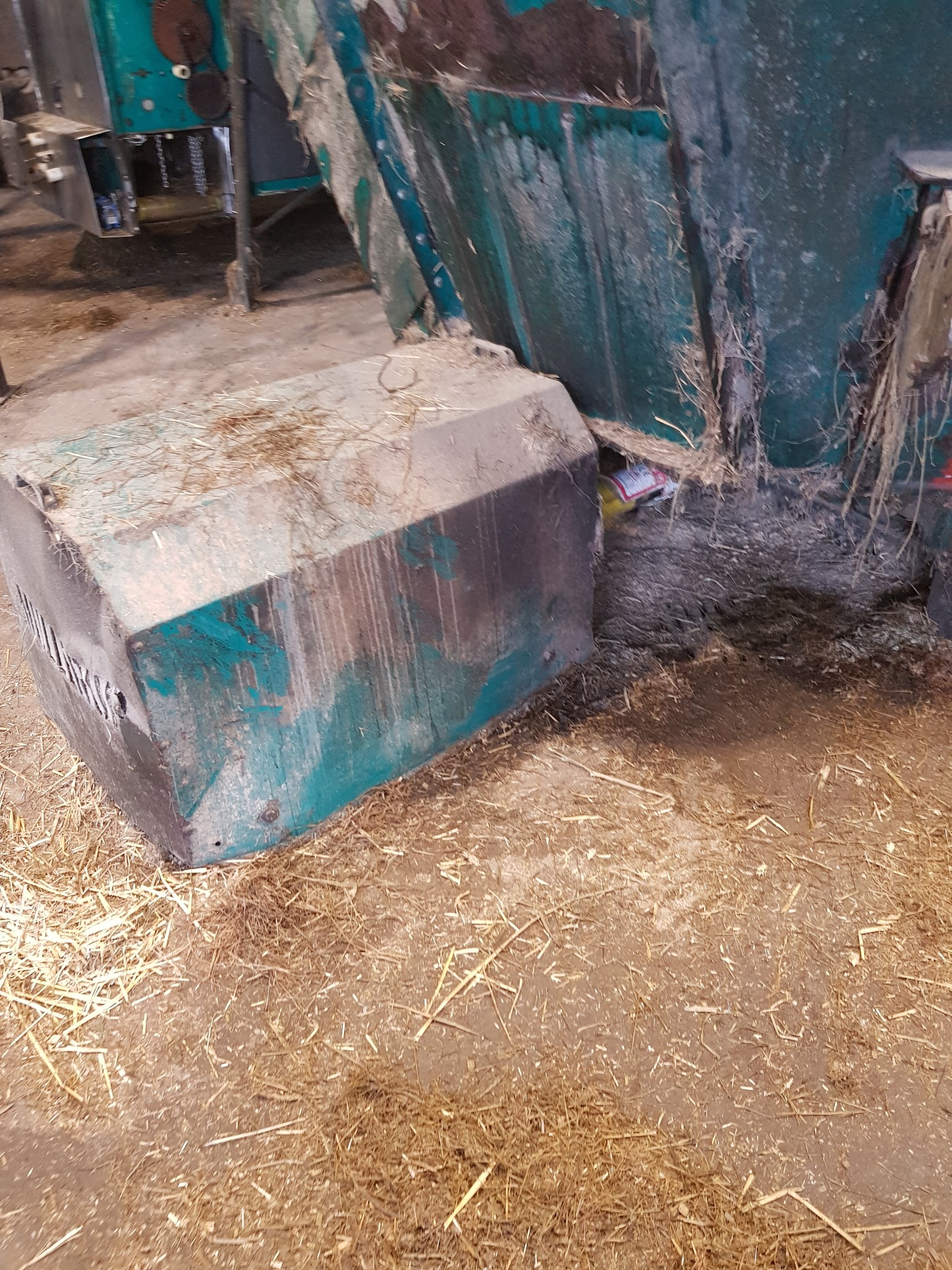

En av tortyrbelastningarna i detta fallet är balrivaren med sin huvuddrift 22 kW och hjälpdrifter 4 + 4 kW. Den körs i automatik även för dosering mot de självgående fodervagnarna så helst ska den moden kunna råda även vid RK-drift. Det tyngsta driftsättet när nya balar rivs kan man däremot styra undan manuellt om man vill vid denna alternativa matning, onödigt att normalt töja för mycket på reserverna då.
Under kåpan står huvudmotorn 22 kW och i detta fallet ombyggd till omformardrift där den i original var försedd med konventionell mjukstart.
