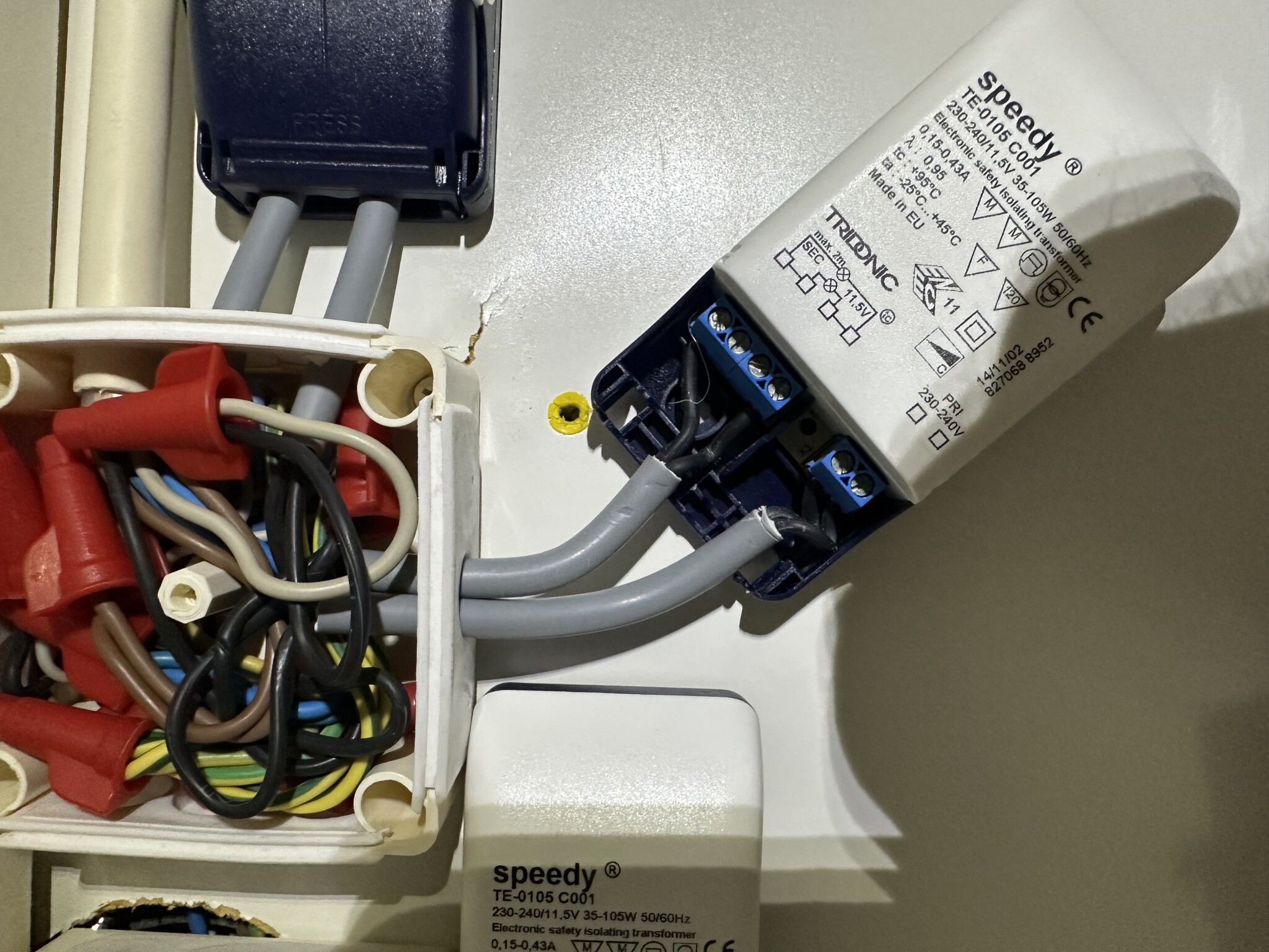

I mitt badrum har jag en dimmer som har lagt av efter 20+ års användning.Jag öppnade den och kikade vad som fanns inuiti och det är en "Jung tronic 225" dimmer.

Hur mågna spottar och vilken sort? Den länkade dimmern på Jula klarar 300W men din trasiga klarade 525W så om du har många halogenspottar kan den från Jula vara lite klen.

Jag bytte dimmern till den rekommenderade från Jula. Fortfarande helt dött. Svårt att koppla in den fel. Misstänkte trafon. Tog bort den nya dimmern och satte helt sonika ihop de två kablarna och slog på strömmen igen. Fortfarande helt dött. Det måste väl betyda att trafon är död?
Ja.

Trafon var trasig. Verifierade med en av de andra av samma modell, som funkade fint med den nya dimmern.
Nu behöver jag alltså köpa en ny dimmer. Använder halogenlampor.
Något tips på trafo att köpa? Modellen jag har idag har utgått.
  • Trasig trafo "speedy" med synliga anslutningar och kablar i en kopplingsbox.
