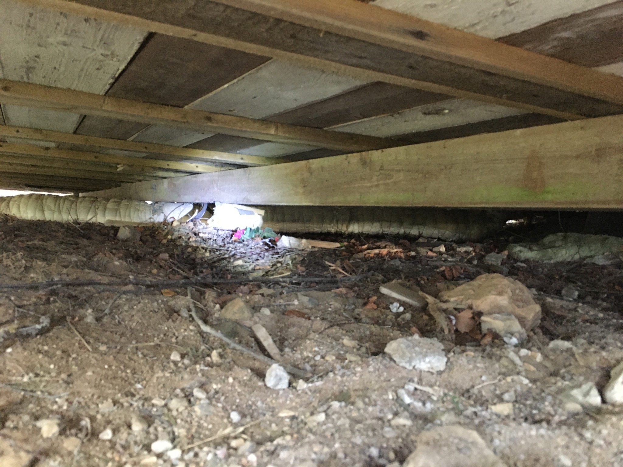

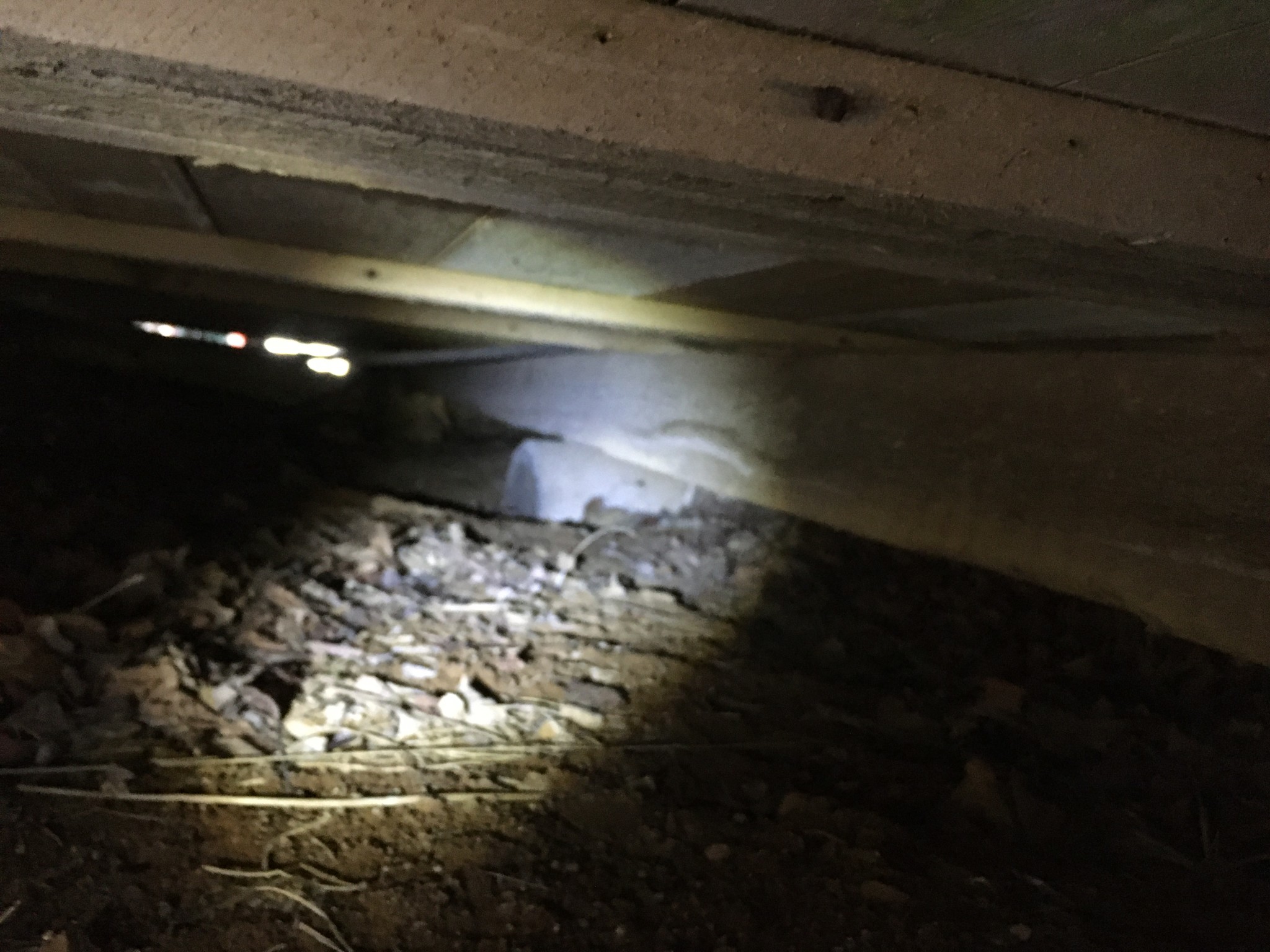

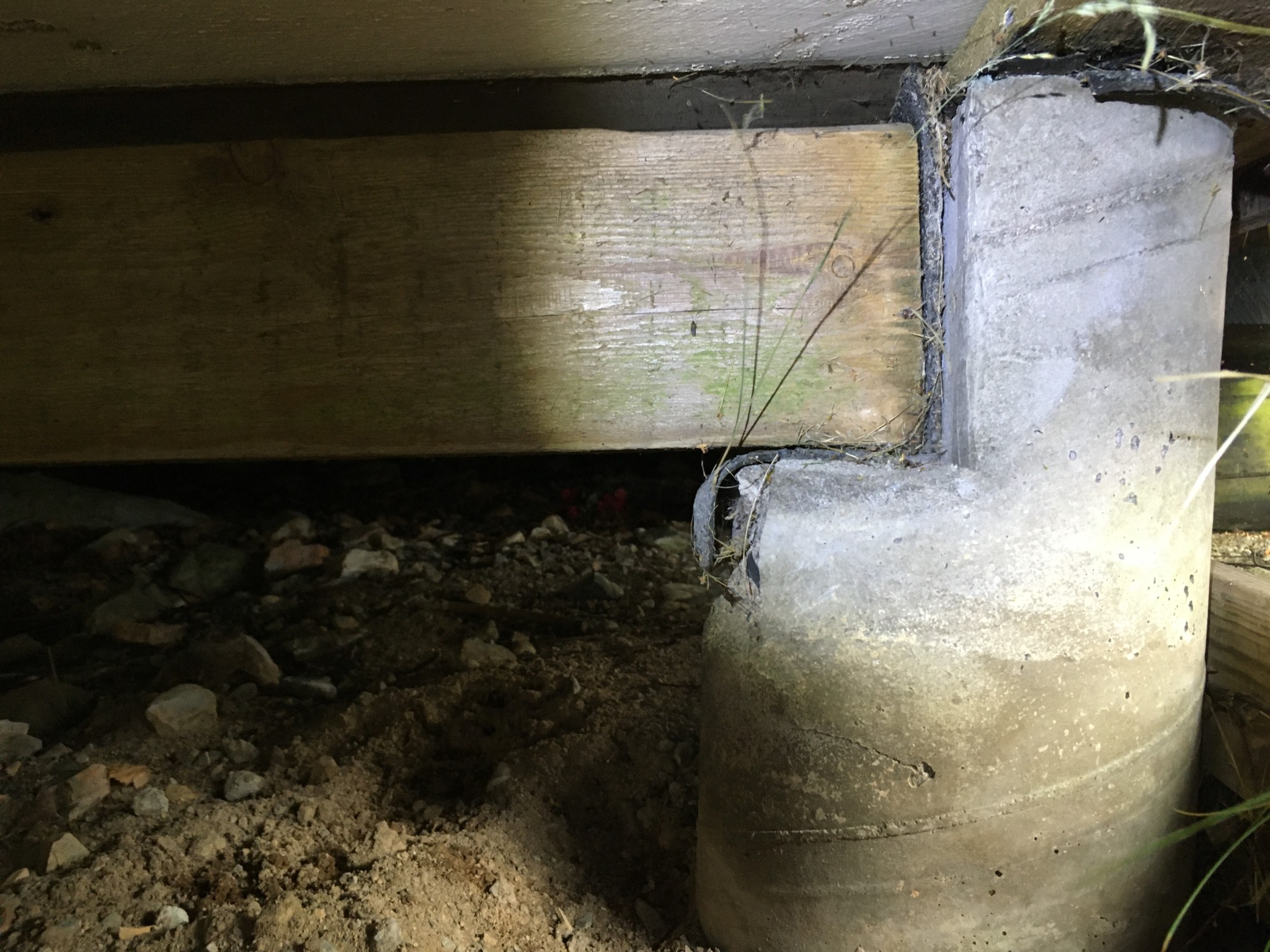

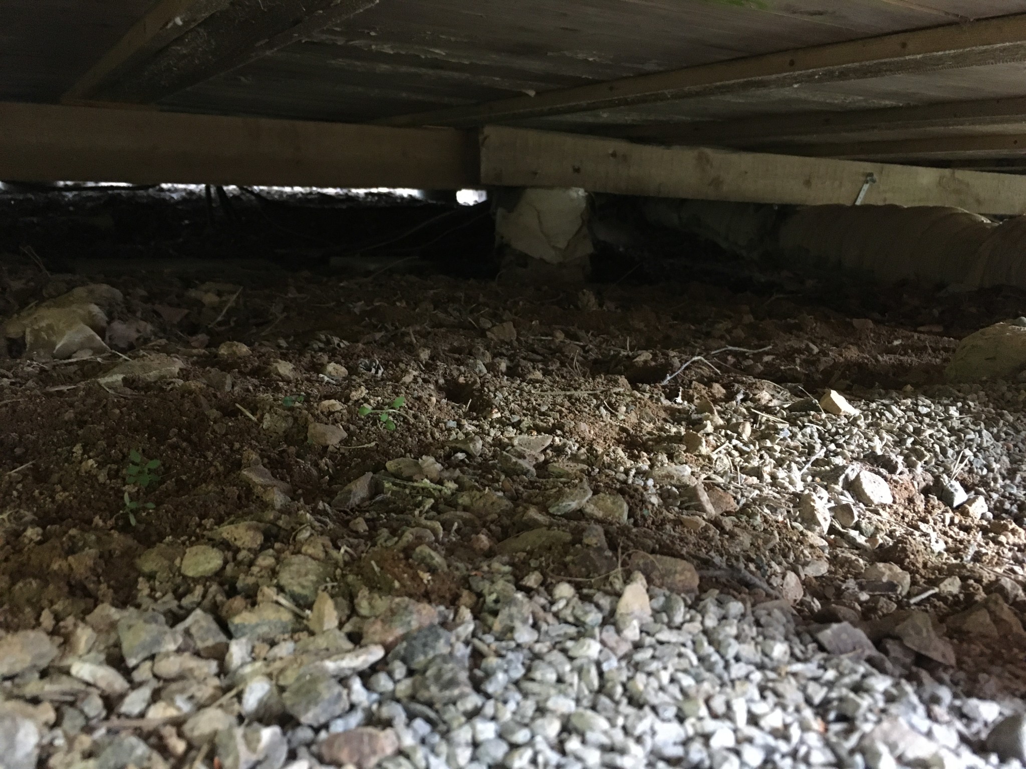

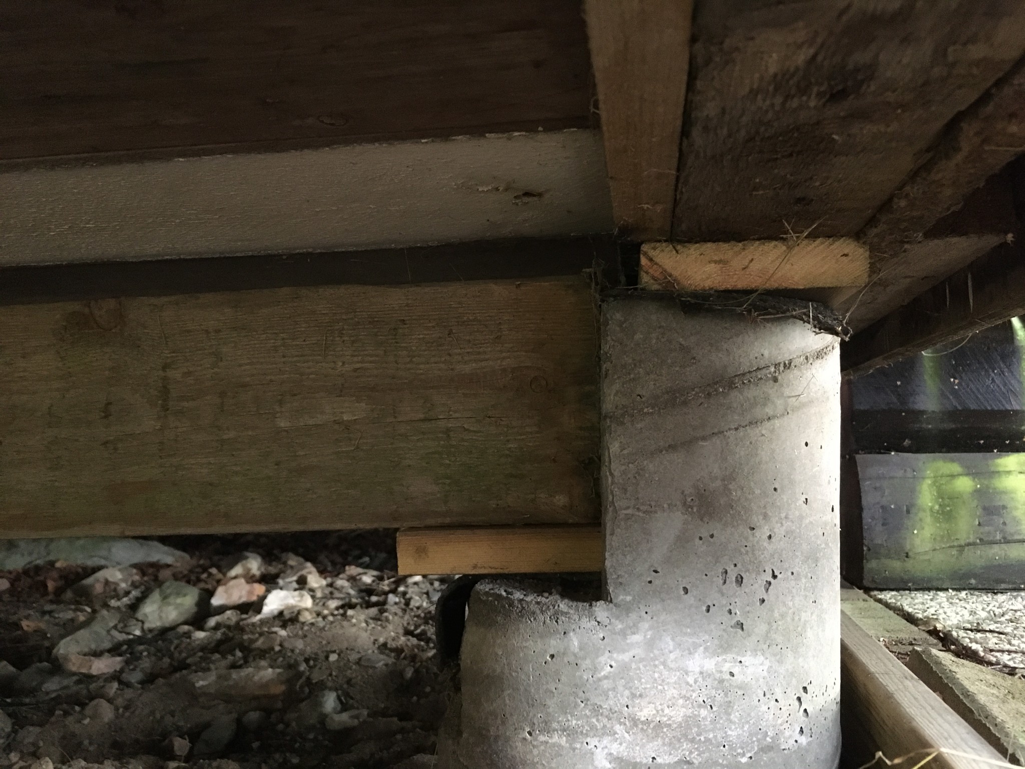

Ja att vara under huset och krångla med domkraft är jag inte supersugen på men förstås är det enda sättet. Egentligen upplever vi inga större problem med att huset känns snett eller instabilt men tänker att det är bäst att åtgärda innan det händer något värre. Det är lite svårt att ta bra bilder men här kommer några.
Mittenplinten där två bjälkar är ”skarvade” omlott. Ser ok ut tycker jag.
Så här ligger bjälken i mitten. Yttre bjälkarna ligger ovanpå plintarna.
Här är den som står på sniskan. Dålig bild tyvärr. Farsan har någon gång lagt emellan en bräda.
Och så den som ligger ner. Den lär ju inte ha varit 70 cm under marken. Kanske pga alla stenar.
Nu har jag mätt lite med en billig laser och ser att bjälken hänger c:a 2 cm på mitten så det är nog bäst att ta tag i det om inte alltför länge. Jag övade lite på en ytterplint som sjunkit så att det varit en skaplig glipa ovanför ytterdörren. Det knakade och brakade men nu är glipan borta. Det som verkade skumt var att när jag släppte ner domkraften så såg det ut som plinten sjönk en liten bit också. Den borde väl vara stum mot underlaget efter alla dessa år?
