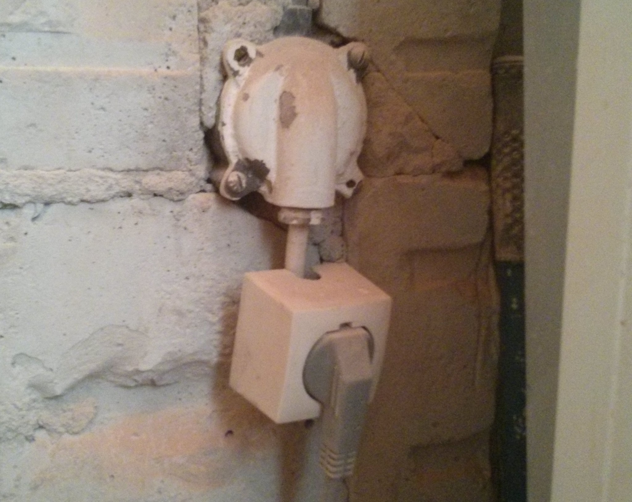

Hej forum medlemmar,
I dag har jag en gammal spis (spisplattor och ugn) och denna är kopplad på 3 faser (3 x 10A) och jord (nolla saknas men ska dras fram och det bör vara plats I befintligt rör för detta). Spisen vill jag ersätta med en kombinerad mikro/ugn och induktions häll.
De Bosch modeller av kombinerad ugn och mikro jag tittat på har alla stickkontakt och ska vara säkrade till 16A.
Inför diskussion med elektriker vill jag vara påläst så här kommer mina frågor.
Vilka lösningar finns?
Använda de befintliga kablar (2,5mm2) och sätta upp en mindre undercentral I köket? Behövs kabel area/antal på jord och neutral ökas om man har en undercentral I köket? Eller räcker det med en jord och en nolla (2,5mm2) om faserna är förskjutna?
Dela och säkra upp de/den befintliga 3 fas grupp till 16A med någon form av uttag för häll och ugn?
Förslag mottags gärna.
