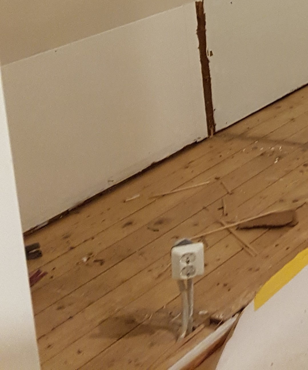

Måste ändå dra om en del kabel då jag helt plötsligt har ett fritt hängande eluttag mitt i golvet efter att en vägg tagits bort.
Nej det är väl så.
