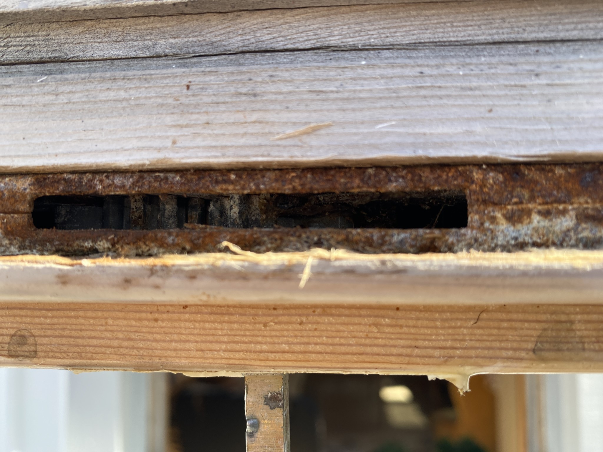

Ett kustnära ERA fönster skulle öppnas. Handtaget kärvade, en kamp uppstod, våldet eskalerade och till slut gav nån metalldel upp.
Vänstra sidans låsregel hade fint följt handtagets kommando medans högra sidans låsregel alltså hade kärvat och satt kvar i låst läge.
Vad göra? Hur öppna fönstret?
Bilder är från ett fönstret bredvid som funkar.
Handtaget går att ta bort men hur sitter låsmekanismen fast i fönstret? Kan man dra ut fyrkantstappen med våld och därmed ge reglarna lite mer frihet så man kanske kan lirka ut den som sitter?
