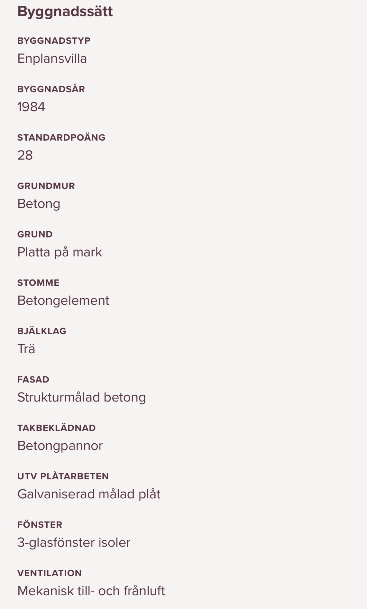

Jag och familjen funderar på att köpa ett enplanshus från -84 med betongstomme som är byggt på en betongplatta. Men efter att ha läst många trådar om riskerna för fukt/dålig isolering med betongplatta från början på 80-talet börjar kallsvetten komma. Hur pass orolig bör man vara? Vill allt annat än att utsätta våra barn för hälsorisker, eller riva upp alla golv för den delen.
Har försökt begära ut konstruktionsbeskrivning och ritningar men går tydligen inte att få fram då området är rätt rörigt med alla hus/parhus. Men så här står det i annonsen, se bild nedan.
Uppskattar verkligen all vägledning jag kan få!
  • Svensk text; information om hus - typ, byggår, grund, fasad, tak, fönster, ventilation.

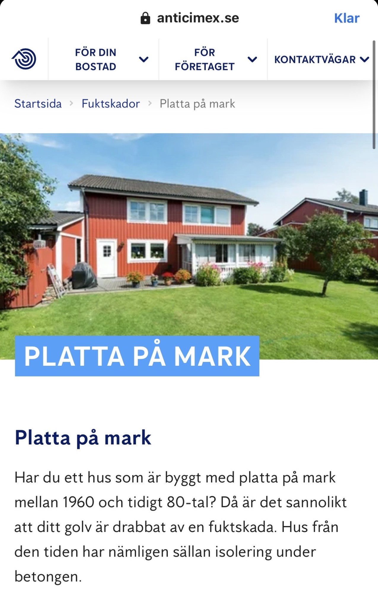

Googlar man på platta på mark och 80-tals hus så står det rätt mycket om att det ofta var otillräcklig isolering eller ingen alls mellan dränering och betongplattan när hus byggdes mellan 60- och 80-tal. Sen att fukt drivs upp i betongen och stängs inne av laminatgolv, plastmattor etc. Stämmer inte det?

  • Rött hus med vita knutar, grönt gräs, blå text "PLATTA PÅ MARK" på webbsida.
AC har lågt förtroende i mina ögon, dom är partiska, gissa varför dom har just den här marknadsföringen?
