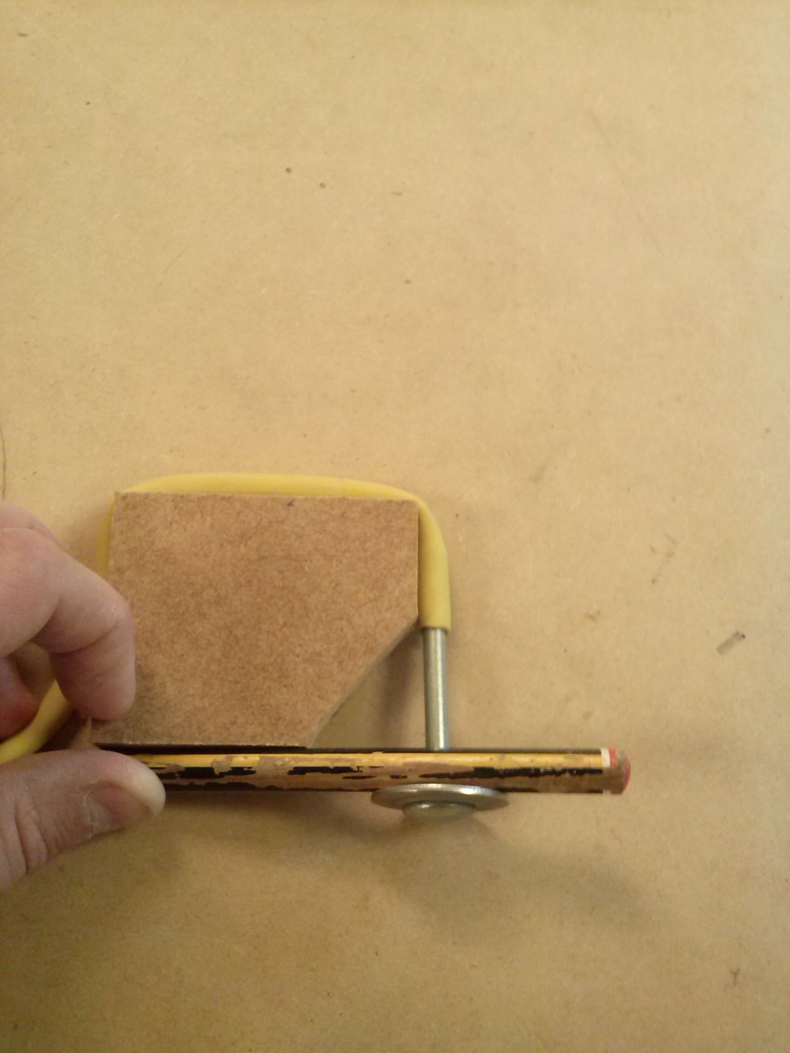

Jag är ingen expert på detta så det kanske finns andra lösningar som är bättre. Men jag råkade täppa till slangen under en sekund eller två och då sögs tunnan ihop och som jag tolkade ljudet så åkte det upp mycket spån också.
Jag tänker att jag ska sätta ventilen uppe på konen för att inte få ett luft flöde från tunnan och upp. Tänker mig nått sånt här (pennan ska föreställa locket på konen)
Tar gärna förslag på andra lösningar.
