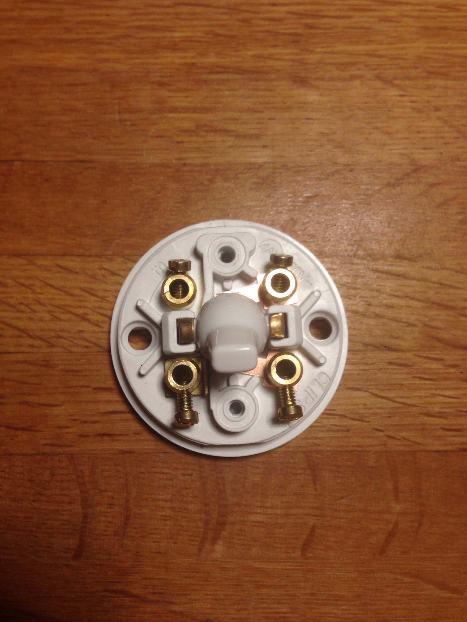

Nedan ser ni en bild på en trappströmbrytare av nyproducerad äldre modell:
Jag tänker byta ut en annan brytare mot denna men blir lite osäker på terminologin.
Polerna har beteckningarna COMMON, 1WAY, 2WAY, LOOPING.
COMMON är fas och 1WAY, 2WAY är tändkabel såvitt jag förstår. Men vad är LOOPING?

Syns ingen bild, men en gissning är att LOOPING är en blindplint, som brukar vara märkt X på våra brytare. Den används i så fall för överkoppling. Detta är dock en gissning, så du måste kontrollera att det stämmer. Mät med multimeter i resistensmätningsläge och kolla om terminalen LOOPING har förbindelse med något annat i alla tänkbara lägen. Mät också upp de andra terminalerna.

Aha, ok. Hur ser anslutningsterminalerna ut? Går det att få in flera kablar i samma anslutning? Om inte, så kanske Looping är avsedd för vidarekoppling. Britterna har lite lustiga kopplingar för sig med ring mains och spurs samt belysningskopplingar där det är uppdelat per våningsplan. Jag hittade en del på det men det är inte möjligt att applicera det på din brytare utan att själv fingra på den...

Jo, men dessa brytare är gjorda för att efterlikna en utanpåliggande installation.

Det går nog att få in fler kablar i samma terminal men inte självklart. Det låter rimligt att det är för vidarekoppling. För mitt ändamål är jag ju dock bara intresserad av COMMON och 1WAY.tommib skrev:Aha, ok. Hur ser anslutningsterminalerna ut? Går det att få in flera kablar i samma anslutning? Om inte, så kanske Looping är avsedd för vidarekoppling. Britterna har lite lustiga kopplingar för sig med ring mains och spurs samt belysningskopplingar där det är uppdelat per våningsplan. Jag hittade en del på det men det är inte möjligt att applicera det på din brytare utan att själv fingra på den...
