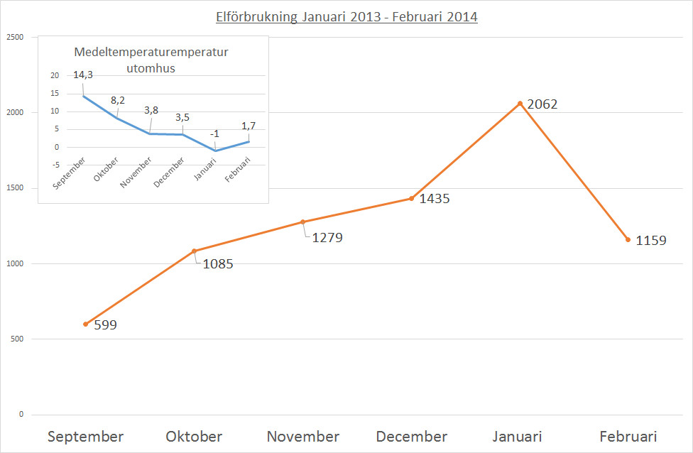

När vi letade hus var en av jämförelsepunkterna uppvärmningskostnader
Hjältevadshus har uppskattat Energiförbrukningen för Spira 194s nedre plan till 7450 kWh / år.
Nu har vi bott i vårt hus sedan oktober och många undrar hur den faktiska elförbrukningen är.Jag kan säga att jag är positivt överraskad!
Vi är en familj som gärna unnar oss tex en extra varm dusch och alltid glömmer att stänga av alla elaparater:-/
Såhär ser vår elförbrukning (all förbrukning, inkl hushållsel) ut från februari 2013 till februari 2014

Själva energiförbrukningen för oss har efter sex månader, enligt mätaren, uppgått till ynka 3992 kWh.
Och då har vintermånaderna passerat.
Ioförsig har det varit en mild vinter men trots det så kommer vi inte komma upp i Hjältevadshus beräknade förbrukning!
Riktigt bra när det är åt det hållet.
En av fördelarna med att Hjältevadshus bygger husen i fabrik är att man slipper den dyra byggströmmen. September/Oktober var månaden för vår leverans och byggnation. Som ni ser är elförbrukningen inte mer än vanlig förbrukning, dessutom flyttade vi in i oktober och har själva byggt fram tillochmed nu.
I januari var badrummet på ÖP klart och det syns på förbrukningen
Här har det gått åt varmvatten!
Det som vi konstaterar är iallafall att Hjältevadshus energiberäkningskalkyl INTE är en glädjekalkyl.
Den håller tillochmed i vår familj. En familj som förbrukar mycket! Det var faktiskt inte riktigt vad vi förväntade oss
Man blir glad istället för att få panik när räkningen från Vattenfall ligger i lådan
Hur ser det ut för er andra i era nybyggen?
Stämmer beräkningen från husleverantören?
