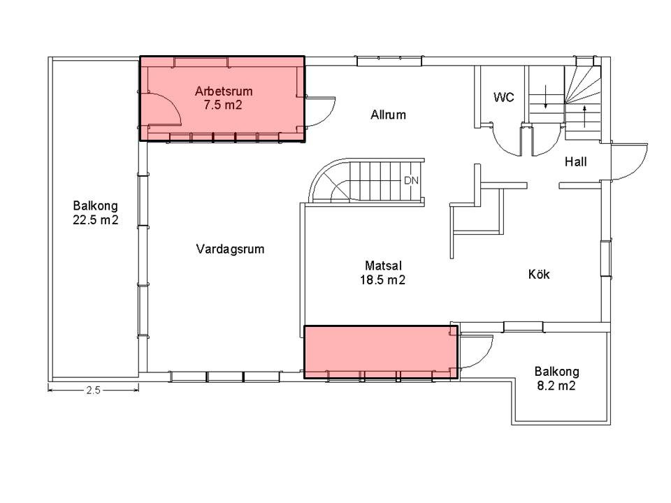

Jag skall bygga ut huset och har en fråga angående energiberäkningen som skall in.
Arbetsrummet skall bygga till och matsalen skall byggas ut. Utbyggnaden är markerad med rött.Arbetsrummet har två nya ytterväggar och en uppvärm yta på 7.5m2, inga konstigheter...
Men för matsalen som skall byggas ut med 25% så undrar jag om den uppvärmda yta som skall beräknas avser matsalens yta på 18.5m2 eller enbart den tillbyggda arean? I detta fallet så blir specifik energiförbrukning för matsalen lidande om man enbart kollar på den tillkomna arean i förhållande till ytterväggen som är i stortsett bara täckt med stora fönster och balkongdörr.
