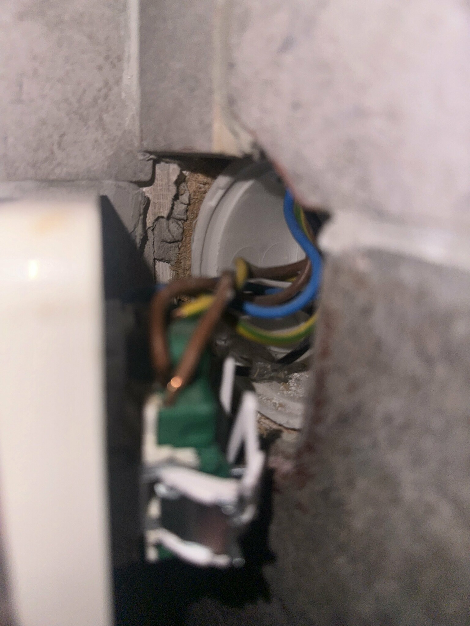

Tänkte kolla vad ni hade gjort/använt er av för att fästa detta vägguttag. Köpte fästklor från Jula som jag testade att montera men personen innan har gjort hålet alldeles för stort i kaklet för att det skulle funka.
Tack på förhand! :)

Det var det som satt från början och hade ryckts ut, gick ej att sätta tillbaks igen.
En skruv i varje hörn.

Fincement utanför plast-"lådan"?
Du får nog pressa in det med någon form av "spritz" eller spruta.

Det sitter inga dosclips i den dosan.
Däremot så har hela dosringen lossnat från dosan.
Anledningen till att ringen har lossnat är att det saknas distansringar.
Apparaten (uttaget) ska trycka mot apparatdosan alternativt distansringarna.
I dagsläget så spänndes uttaget mot väggen med hjälp av skruvarna i dosringen, detta medförde att det blev för stor dragkraft mellan dosringen och dosan, å det medförde att dosringen lossnade.

Ta bort den gröna från uttaget och tryck fast den i dosan igen. Montera en förhöjningsring och montera uttaget igen
Kardan79
Ett fyrvägsuttag med fyra fästskruvar? Detta får sina skruvar längre ut och behöver inte lita på dosan för att hålla ställningarna.
