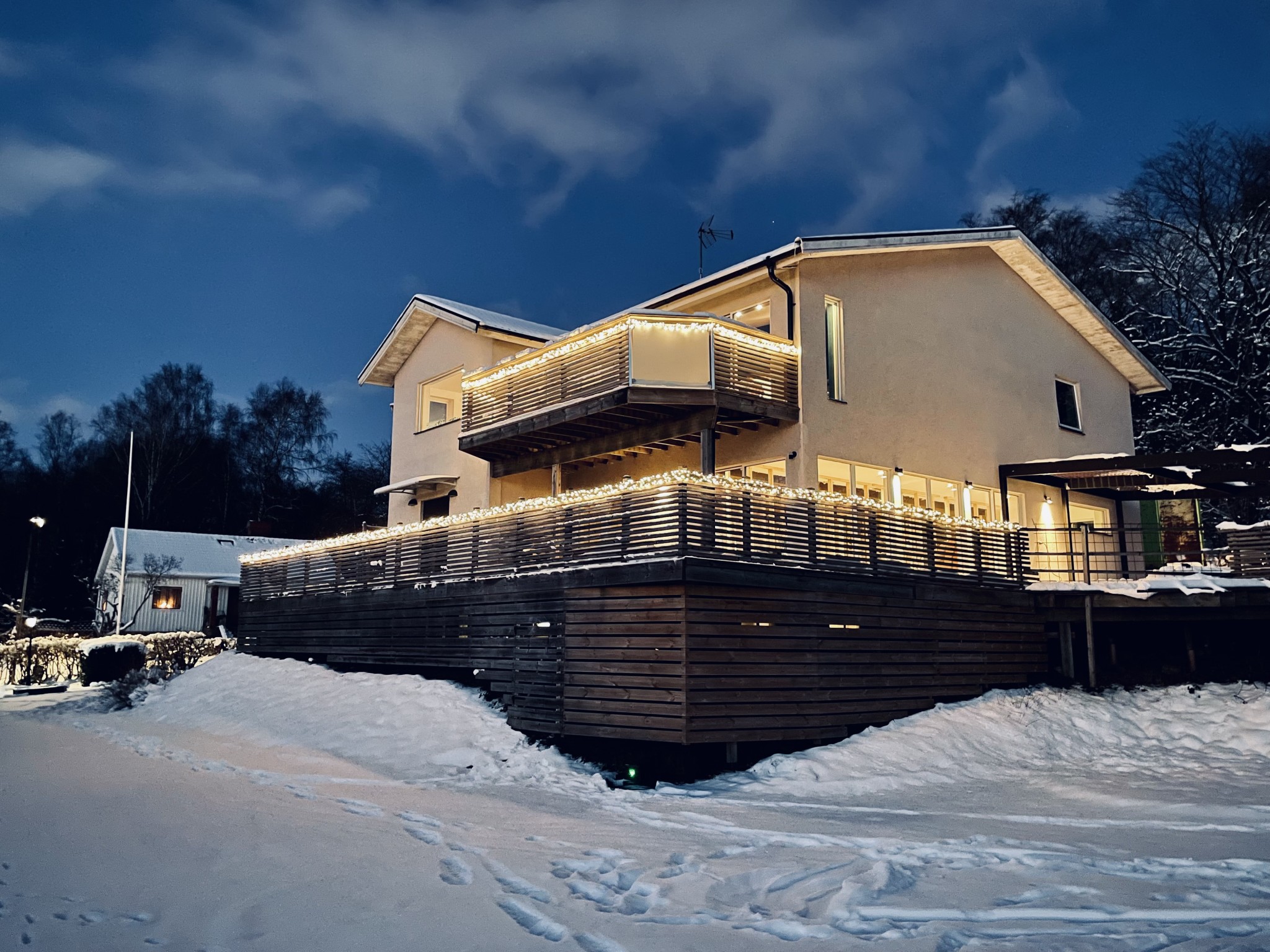

Hej, vi bor i villa på 244kvm + källare från 1950 i göteborgsområdet med bergvärme IVT greenline HT plus installerat kanske 2010. Sedan har vi vattenburen golvvärme överallt + elgolvärme i ett badrum. Vi är en familj på 4 personer + jättegamla vitvaror. Utöver det har vi FTX med värmeåtervinning. Pumpen är också inställd på 22-22,5 . Så ganska liknande förutsättningar förutom ett större hus. Vi förbrukade 1628 kWh i november och 2148 kWh i december månad. Detta blir ju totalt 3776 kWh, vilket betyder att ni förbrukar ungefär lika mycket som vi.
Tvåvåningsvilla med julbelysning i snöigt landskap under kvällstid.
Julbelysning har även stått på dygnet runt. Vi måste skaffa timer :)
