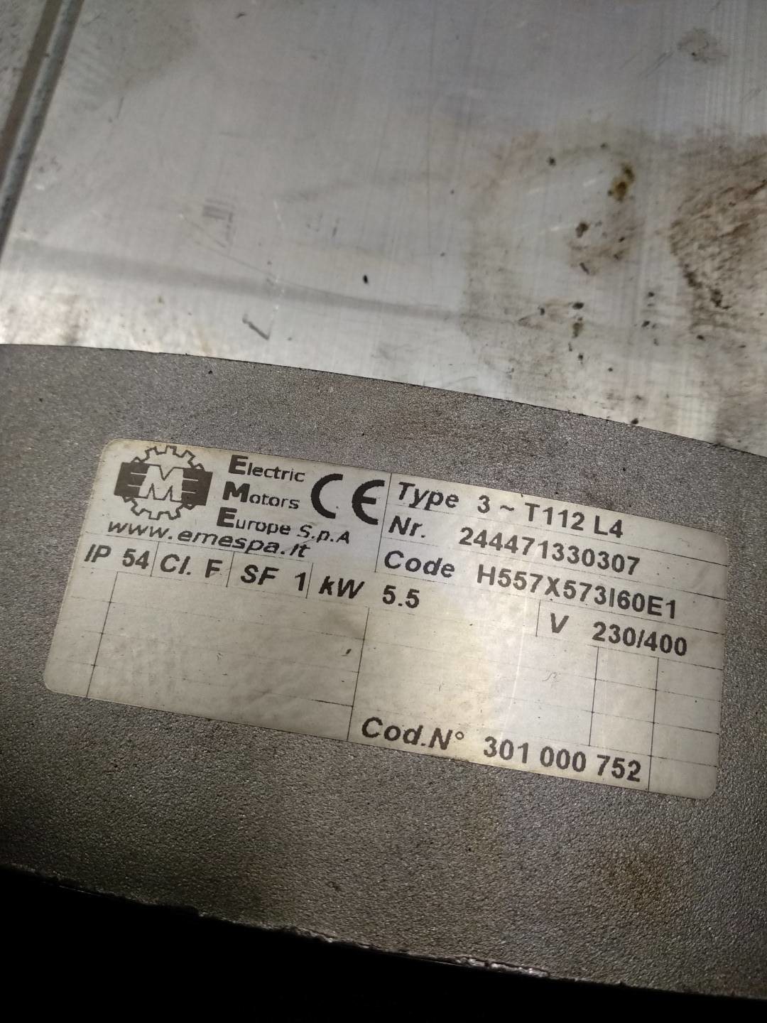

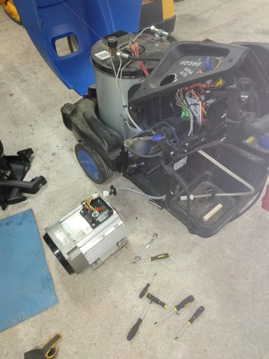

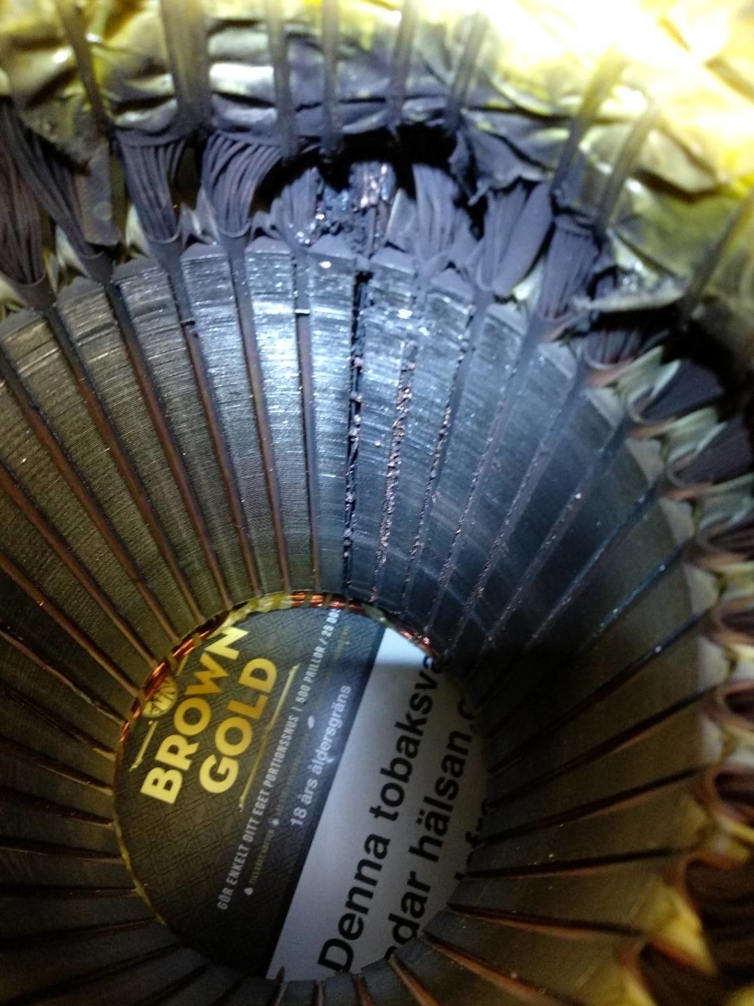

Har fått en rejäl och fin högtryckstvätt (Hetvatten) fast det finns lite smolk i bägaren. Orsaken till att jag fått den är att säkringen löser ur direkt elmotorn slår till i den. Skruvade ur motorn ikväll och tänkte kolla med er här om ni ser direkt att den är kass. Man ser ju att en del trådar är brända, är det = kass?

Demonterad högtryckstvätt med borttagen motor och verktyg utspridda på golvet i en verkstad.
Nämnskylt på en elmotor med tekniska specifikationer, synlig smuts och tecken på slitage, vilket antyder möjliga fel.
Brända trådar på elektromotor till högtryckstvätt indikerande potentiell skada.
Tråkigt men den där motorn är körd. Tråden har smält på flera ställen och spårisoleringen har brunnit upp i flera spår. Det går linda om motorer men det kostar ofta mer än vad en ny kostar. Elektriskt så ser det ut som en axelhöjd 112 5,5 kW motor. Det är vad man brukar kalla för High Output om det är en 4 pol. Det var inte tydligt på märkskylten. Kan vara lite bök med att få tag i en ersättare men det borde gå.
Tack för att du bekräfta det!
Det finns en firma i närheten som lindar om elmotorer, ska höra med dem om vad det kan kosta att få den fixad.
